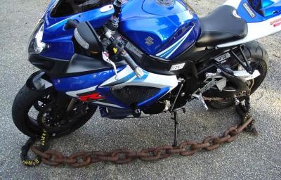

Смысл GSM сигнализации, прозвенеть как только обнаружена вибрация, напр. по перепиливанию У-лока.
Чтобы вы успели выскочить из магазина и надавать угонщику в щи, если успеете. Скорее всего, не успеете, т.к. вас отслеживают.  ;-)
Сразу после угона, в недоступном для GPS месте, электровелик, как правило внимательно обследуется, в первую очередь на предмет закладок и т.д.

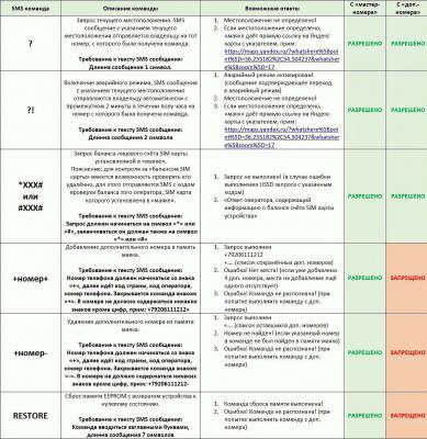

Описание автора:
«GPS-SMS маяк»- определяет свои координаты и передаёт их по запросу или в автоматическом режиме владельцу, в текстовом виде по средствам SMS сообщений.
Плюсы:
1. Автономность, не требуется никаких дополнительных ресурсов и сервисов
2. Прост в обращении, может управляться любым устройством, хоть Сименс А35)))
3. Куда более стабилен в работе, нежели «GSM-IP»
есть новости? не запустили в мини-серии? я бы взял, есть даже с кем сконсолидироваться - мотосервис по квадрикам и снежикам - каждый второй просит подобную вещь)

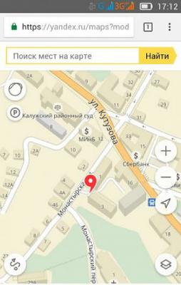

Сделала GPS/АGPS/GLONASS трекер с точностью 1,5м в городской застройке. Время между отсчётами 10с и другие параметры пока не настраиваются.
Реализована передача геопозиции на сервер demo.traccar.org
Пока не реализованы: «спящий» режим и датчик движения, позиционирование по Bluetooth в помещениях, где недоступен GPS.
Железо: https://aliexpress.ru/item/-/32999942831.html
Написала софт на С, исходники могу выложить, если кому-то надо такой примитивный трекер. Если по мере развития проекта получится что-то конкурентоспособное – возможно, стану делать на продажу. У кого есть идеи по развитию – пишите.
