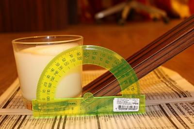

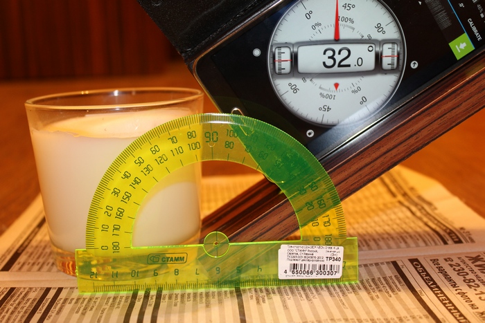

Специально купил сегодня транспортир, приложение работает адекватно +/- 1,  а  ° от % я уж отличаю  :-) Так что скорее моя правда ))

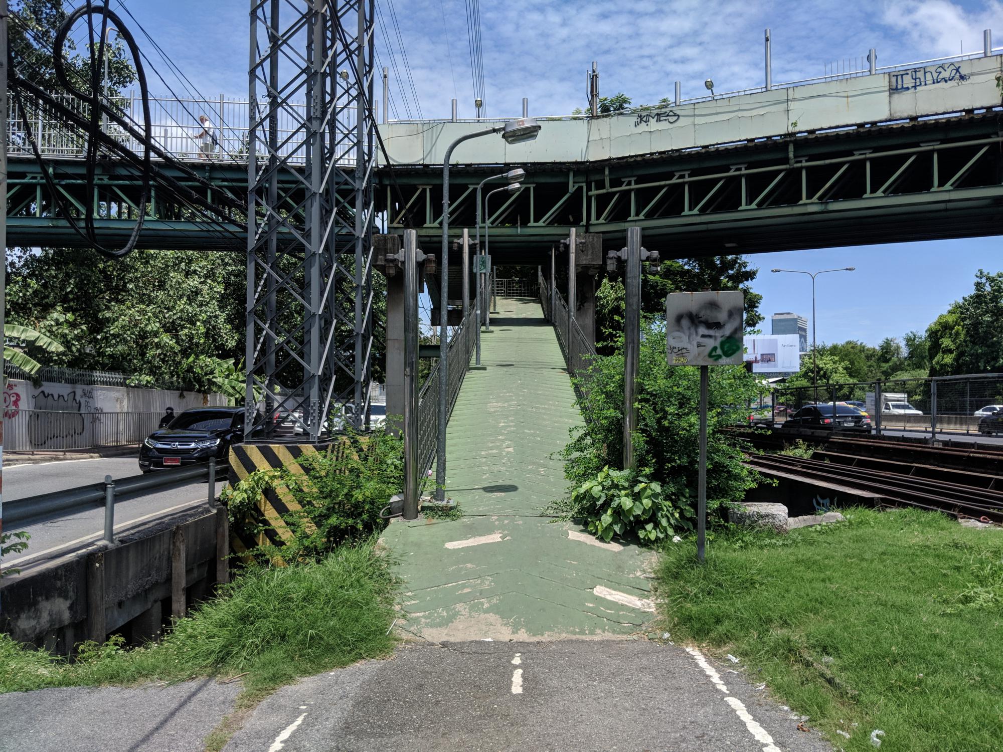

Стало интересно, насколько соотвествуют реальности цифры максимального уклона, заявляемые производителями. Одно дело видео с фабрики где заезжают на горку высотой с метр:

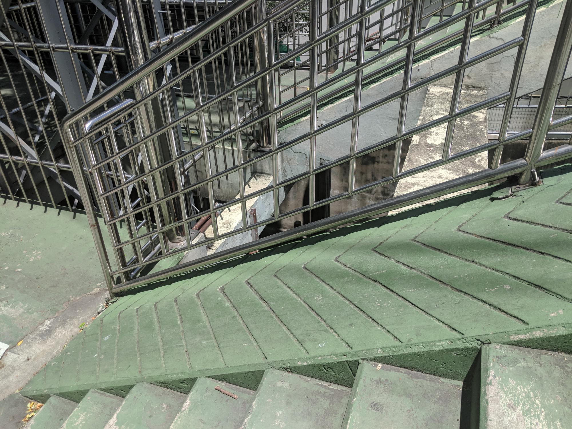

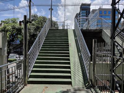

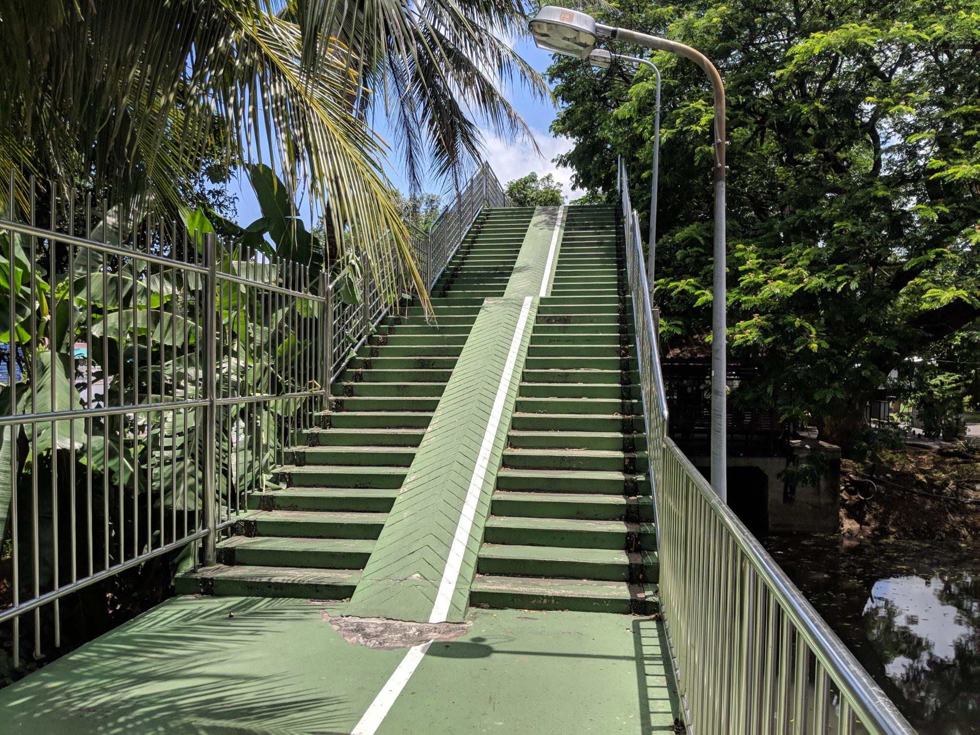

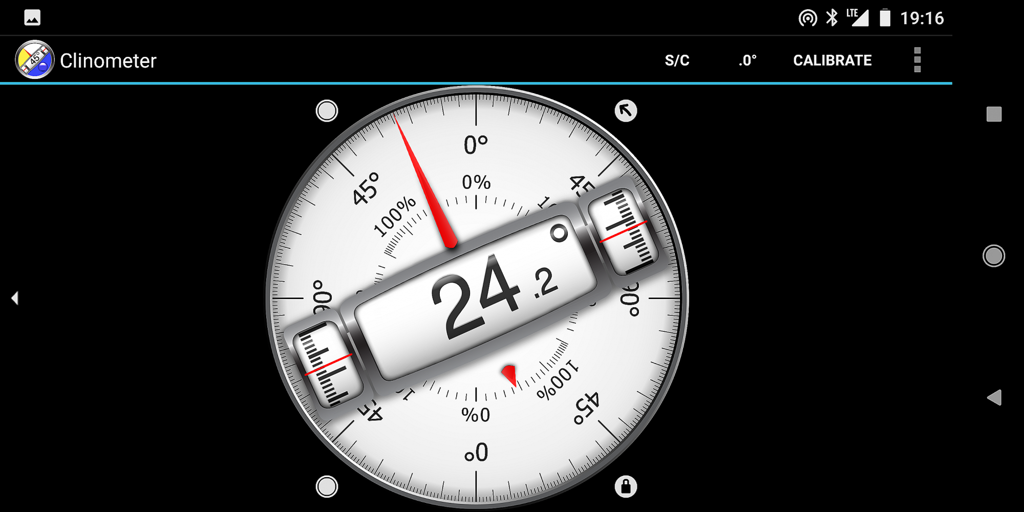

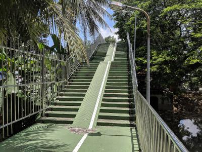

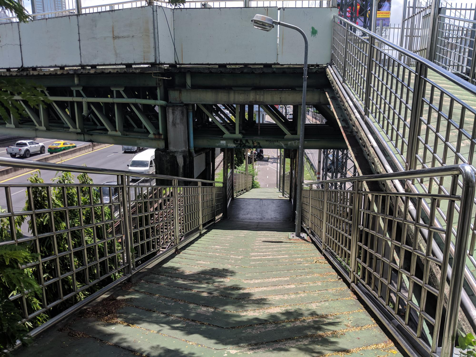

Другое дело реальные полевые условия! У нас в Бангкоке есть длинный надземный переход с велодорожкой соединяющий два парка в центре. К сожалению, на нем встречаются возвышения в два-три лестничных пролета, а на них есть пандус для закатывания велосипеда. Мне стало интересно можно ли их преодолеть не слезая с колеса. Первое испытание: две секции, уклон в районе 24 градусов (колесо KS-16S):
Взято успешно! Скорость, разумеется, черепашья, но две секции подряд берутся стабильно и по ощущениям спокойно. Уже неплохо. Вниз, к слову, ехать не рискнул и не пожалел об этом — далее объясню почему. Далее второе испытание — три пролета. Угол тот же.

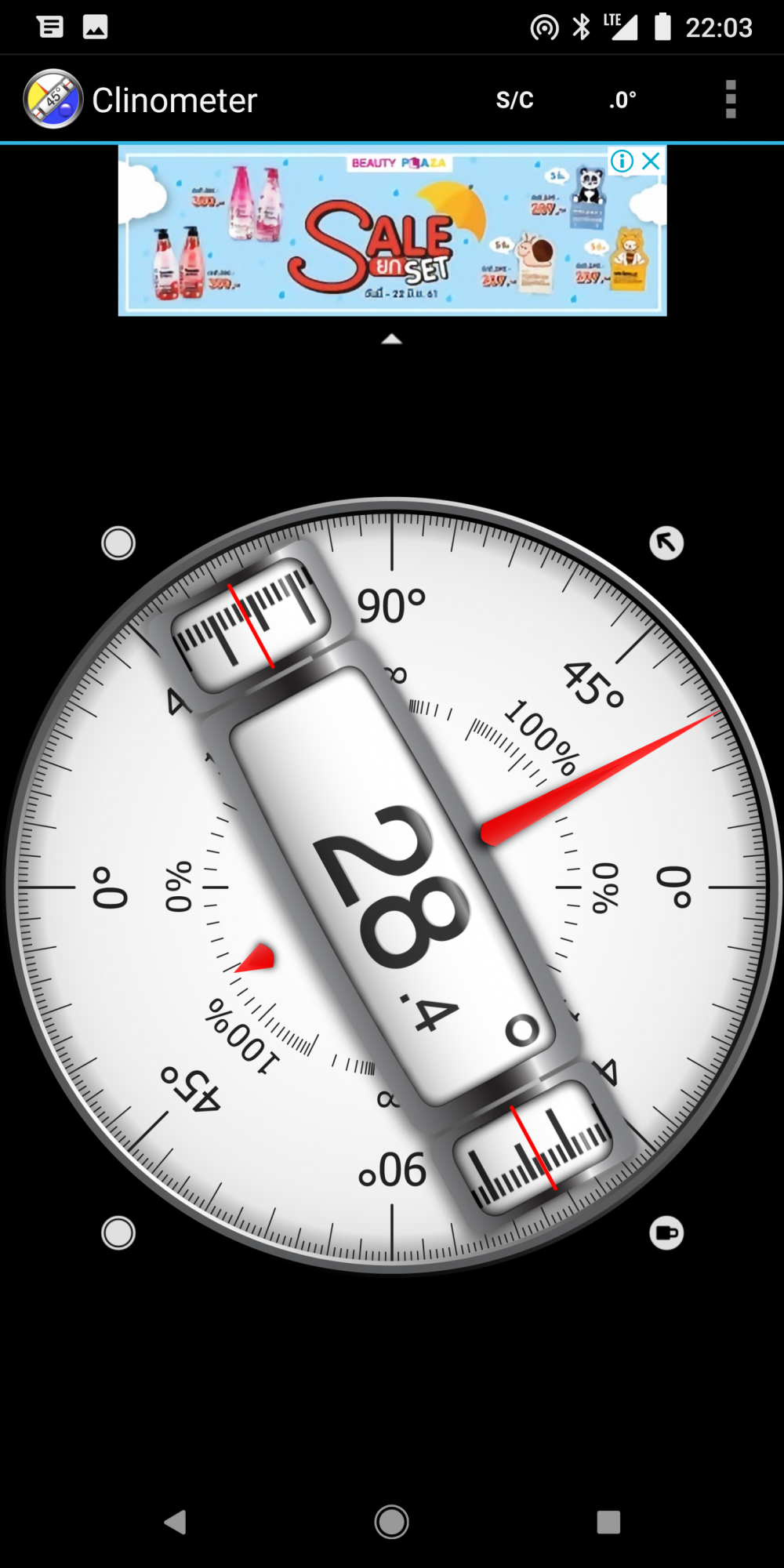

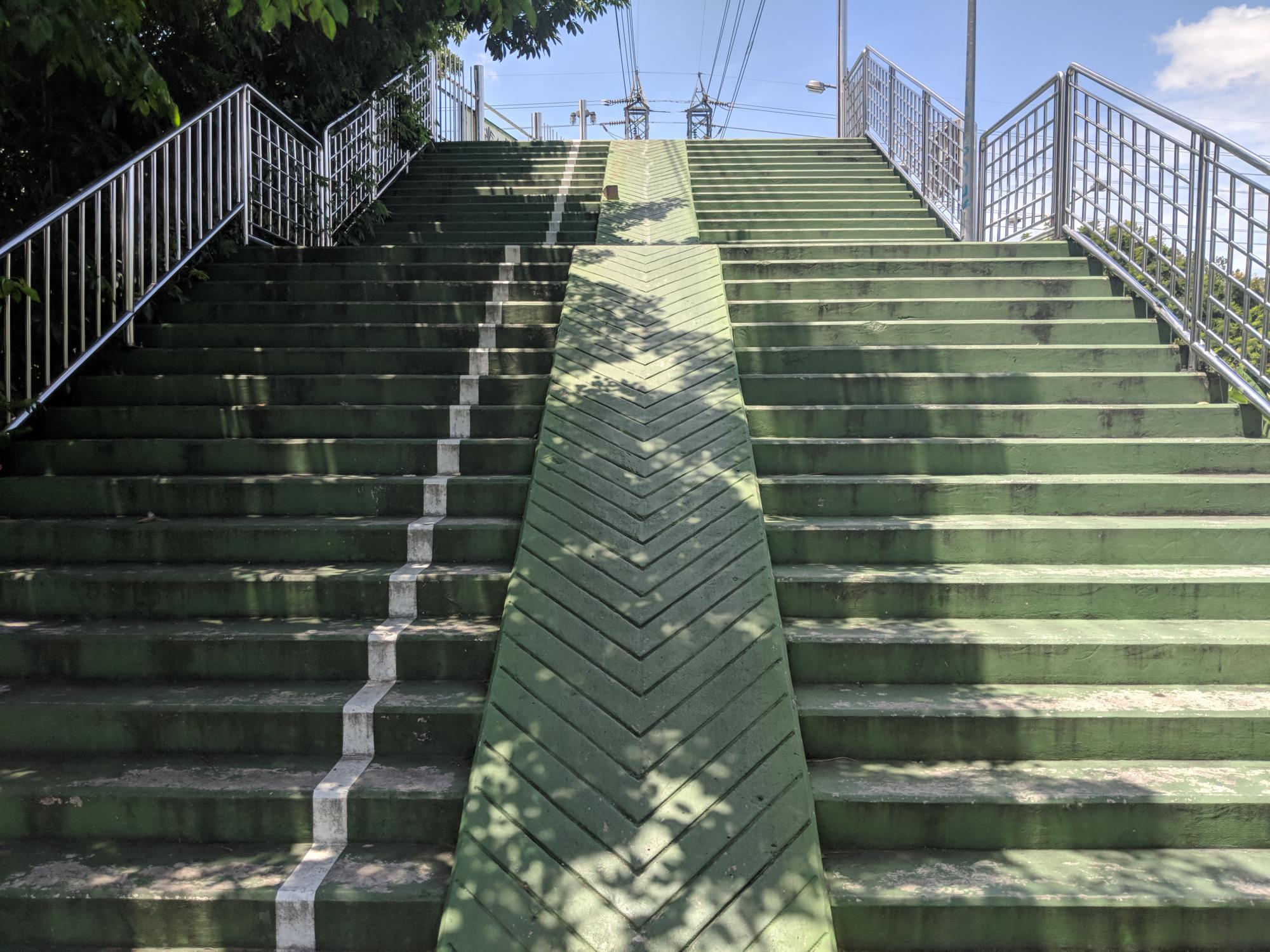

Берется по прежнему без проблем. Видно, что в такой уклон колесо действительно способно ехать более-менее долгосрочно, не на последнем издыхании. Следующий пролет неожиданно оказался с большим уклоном, в районе 28 градусов:

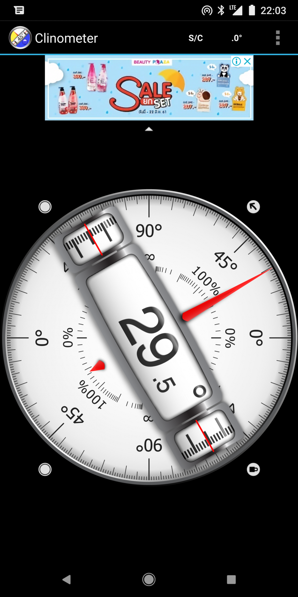

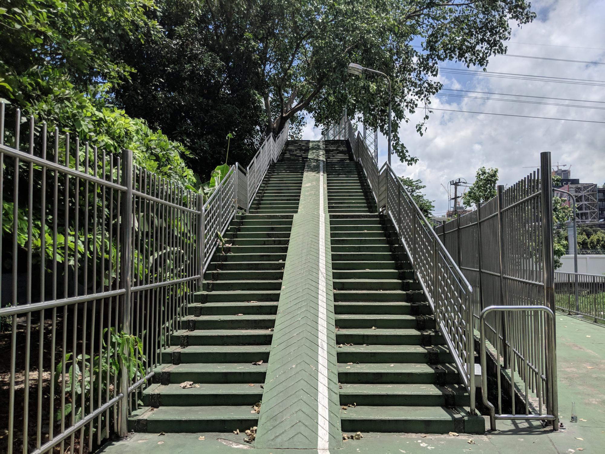

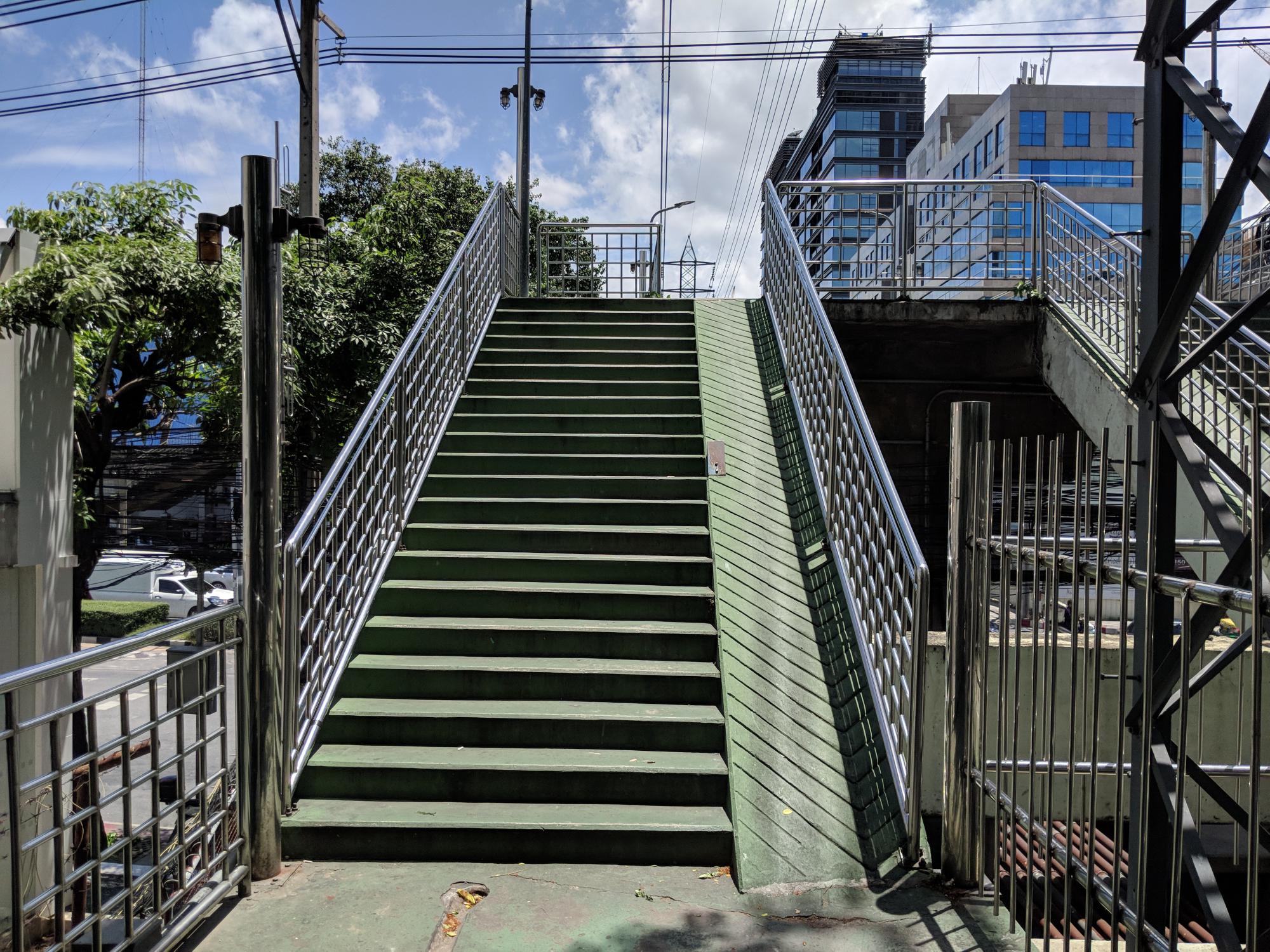

Берется, но уже с трудом. Чувствуется что колесо работает на пределе  В конце маршрута один пролет с уклоном в районе 30 градусов:

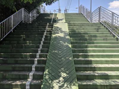

И вот его колесо, увы, не берет уже ни в какую. Несколько попыток и все безуспешные. Стабильно подыхает проехав несколько ступеней по высоте:

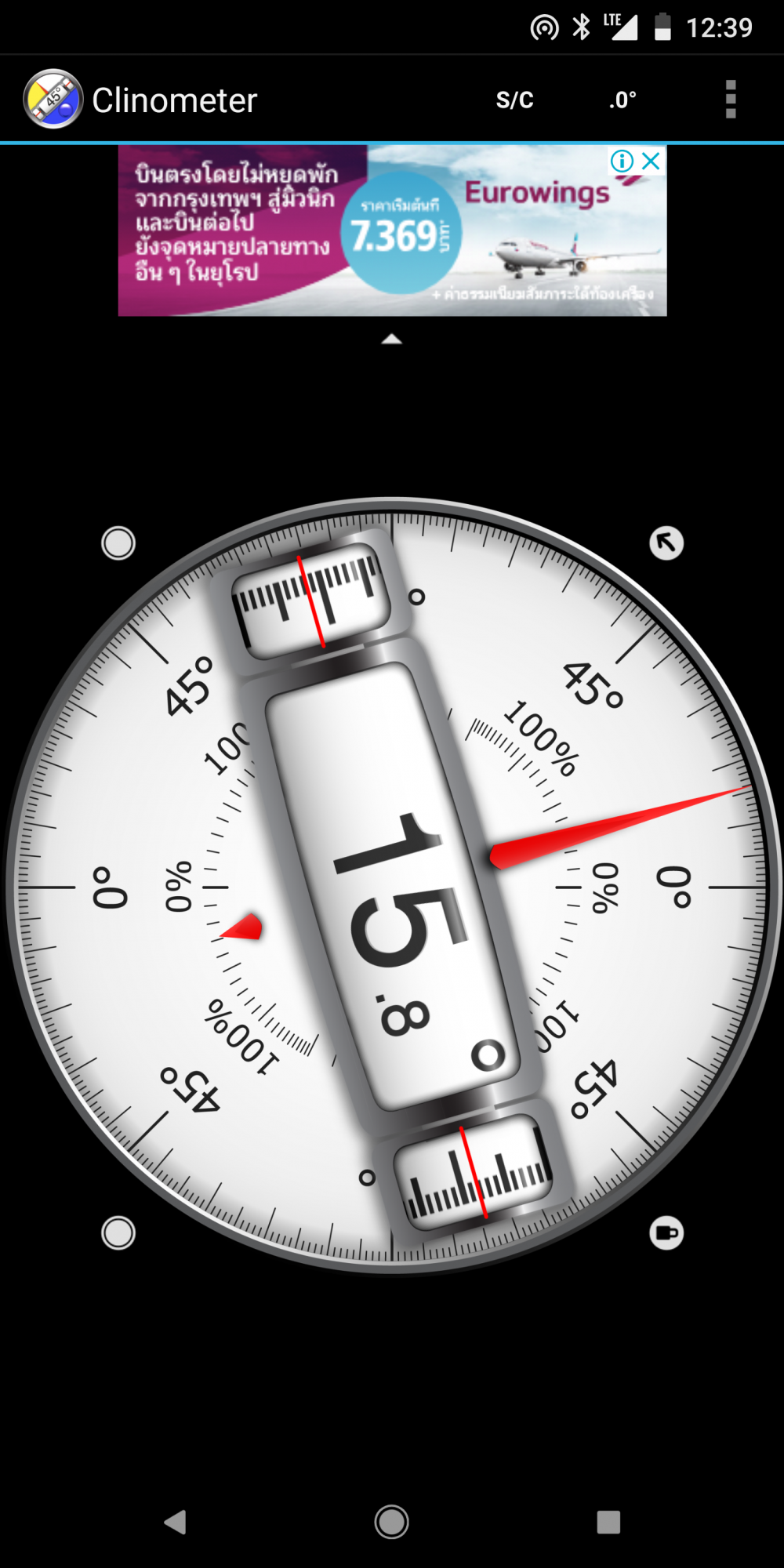

Итак, на горку 28 градусов колесо забирается с трудом, но стабильно, а вот на 30 градусов долго карабкаться уже не может, но на небольшое возвышение заедет, что китайцы и показывают в своем видео. Но мне было интересно еще проверить как колесо ведет себя при спуске с горы. Для начала решил съехать с небольшого уклона градусов в 15:
Цель была спуститься как можно медленнее, полностью контролируя скорость. И цель, увы, оказалась провалена. Колесо хоть и не разгоняется всю дорогу, но заставить его ехать медленнее чем километров 12-15 в час не получилось. Кататься с горок в 25 градусов и выше не рискнул. Более опытный райдер съехал бы без проблем, конечно.

[user]Nifrigel[/user], спасибо - интересно.
И еще за занятный угломер - тоже себе поставил - занятная програмуля,
может пригодиться, с уровнем ходить везде же не будешь. :)
