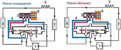

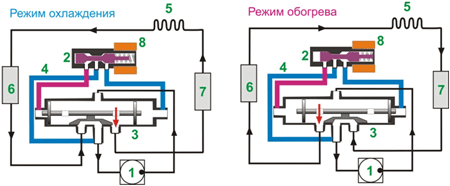

Схемы и принцип действия четырехходового клапана в разных вариантах приводятся далее: 1 – компрессор, 2 – управляющий клапан, 3 – поршень, 4 – переходная капиллярная трубка, 5 – капиллярная трубка, 6 – внутренний блок кондиционера, 7 – внешний блок кондиционера, 8 – обмотка четырехходового клапана. В режиме охлаждения поршень 3 смещается влево и соединяет компрессор 1 с внешним блоком кондиционера 7. Вход компрессора соединяется с внутренним блоком кондиционера 6. В режиме обогрева находящаяся под напряжением обмотка 8 смещает управляющий клапан 2 вправо, позволяя соединить правую полость поршня 3 с входом в компрессор, меняя направление циркуляции хладагента – вход компрессора соединяется с внешним блоком кондиционера 7.
