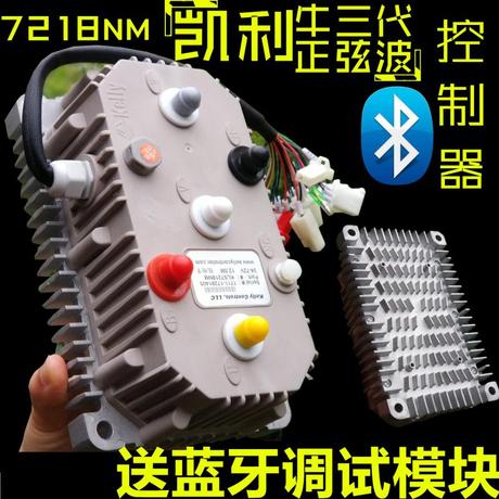

Цитата: se80 от 29 Июль 2015 в 18:05
снизте цену - 50к за контроллер - оверпрайс.
15-20к максимум 25.
Ага а то по цене как то не конкурентная цена . Можно тыс. За 10 а остальное ручки дисплей шлейфы как опция.
Это все копии келли с блютуз
Менеджер с голд мотор похвасталась что с вашего сайта купили несколько образцов. Чтоб сделать в ближайшее время свой. Вот так то. Ждемс. Или клон келли возьмем
