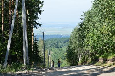

А я сегодня просто опрокинулся при подъёме. Бафанг с Альфиной на первой скорости ещё тянули, а я просто не удержался в седле... Доведётся ещё раз карабкаться на эту горку, заблокирую заднюю подвеску.

[user]ra6fnq[/user], какой угол подъема был? стоя или сидя ехали?
Я где то до 20 градусов еще могу ехать сидя, при большем угле приходиться вставать на педали, так как начинает отрывает от земли переднее колесо.

20* не было, ехал сидя, крутил педали, при попытке встать и крутить (подъём стал круче у самой вершины), опрокинулся назад - дорожка - очень узкая колея, вверху засыпанная известковой крошкой. Короче мало иметь мощный мотор, надо ещё и уметь вверх по грунту ездить. К-Rad, в которую я сейчас обут, тоже не для таких дорог.
Здесь прекратила подъём на моторе Ольга, дальше сопровождала.
