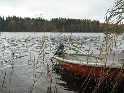

Мы на подобном, марку не помню, видели в Билтеме — самый дешёвый, исследовали одно финское озеро на предмет рыбалки. Аккум 100 Ач свинец, неспешно катал нас, троих больших дядек больше 3х часов. Лодка была пластиковая трёхместная, такая:
