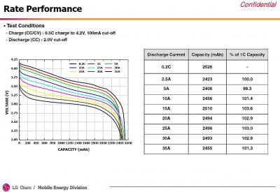

LEE4ER
#92
нашел:
я даже соврал. Около "7А", самый худший результат, а лучший около "17А" :)

[user]LEE4ER[/user], а как эти 17А выжать на моноколесе-то? По показаниям проги Бота при езде в 20гр горку текущее потребление было 10А. А при съезде с нее -3А (рекуперация).
LEE4ER
[user]ILYA2606[/user], суть в другом. Возможно для соньковских ячеек, наиболее оптимальным будет тот режим, при котором экстрим едет на 16км/ч, поэтому в плане пробега, уверенности в неверности заявленных значений для батки 150втч, быть не может :)
Alexp74
#95
[user]LEE4ER[/user], во-первых, разница в пару процентов - это ни о чём. Во-вторых, какое отношение к реальности имеет тестовая разрядка элементов "в ноль" до минимальных 2-2.5в, после которых элементы можно выкидывать на помойку? В третьих, контроллер ограничивает разряд по напряжению (около 3.3в). Теперь смотрим на графики разрядки, обращая внимание на просадку напряжения, и делаем вывод о том, какую емкость высасывает колесо при больших и малых токах. ;)

LEE4ER
[user]Alexp74[/user], еще раз - суть не в емкости, а в том, что есть обстоятельства, при которых батарея работает наиболее эффективно. Ну вот не могу я найти нормальный даташит для VC3. И да, я вижу графики и понимаю, что для HE2, при токе 35А, она колесу отдаст менее 200мач как раз из-за того что контроллер уже около 3В на ячейку отрубит колесо или будет пищать. Но ведь я не об этом ;)
Лично я не верю в 25км на непонятной батке 155втч из непонятных элементов VC3. Но это лишь мое мнение. Доказывать с пеной у рта, я его не буду. Я вполне допускаю, что экстрим проедет эти 25км (или сколько там заявлено), но это нужно увидеть и подкрепить фактами (условия тестирования). Все остальное, это бла-бла-бла, между маркетологами и всеми остальными.

Alexp74
Ну так 1-2% - это погрешность измерений, отклонения отдельных ячеек от номинала,  температурные колебания. При чём тут эффективность? ;) Единственный вывод, что при разрядке "в ноль" элемент в любом случае отдаст номинальныю емкость. Но к реальной эксплуатации это не имеет никакого отношения.

Alexp74
Цитата: LEE4ER от 14 Июль 2015 в 12:35
Цитата: Alexp74 от 14 Июль 2015 в 12:31
[user]LEE4ER[/user], 7A - не может быть. Скорее 0.7А. :)
там таких токов вообще не было ;)
домой приду, гляну историю в браузере.... или думаю проще нагуглить будет :)
Цитата: LEE4ER от 14 Июль 2015 в 12:47
нашел:
А если посмотреть внимательнее? Лучший результат при 0.2С, т.е. 0.5A  ;-)
Ещё раз извиняюсь за офтоп. Теперь всё.  :ah:

LEE4ER
[user]Alexp74[/user], не думаю что 1-2% в даташите это погрешность.
В общем если вернуться к началу, я сказал, что соньковские ячейки ничем не уникальны и что для разных ячеек, есть разные оптимальные режимы. Это все. Я не проводил параллель характеристик из даташита с батарей от моно колеса того или иного производителя. Но почему-то, после поста табличек с разными циферками, возникло ошибочное мнение, что я пытаюсь доказать какую-то эффективность или еще что-то. Отнюдь :)
