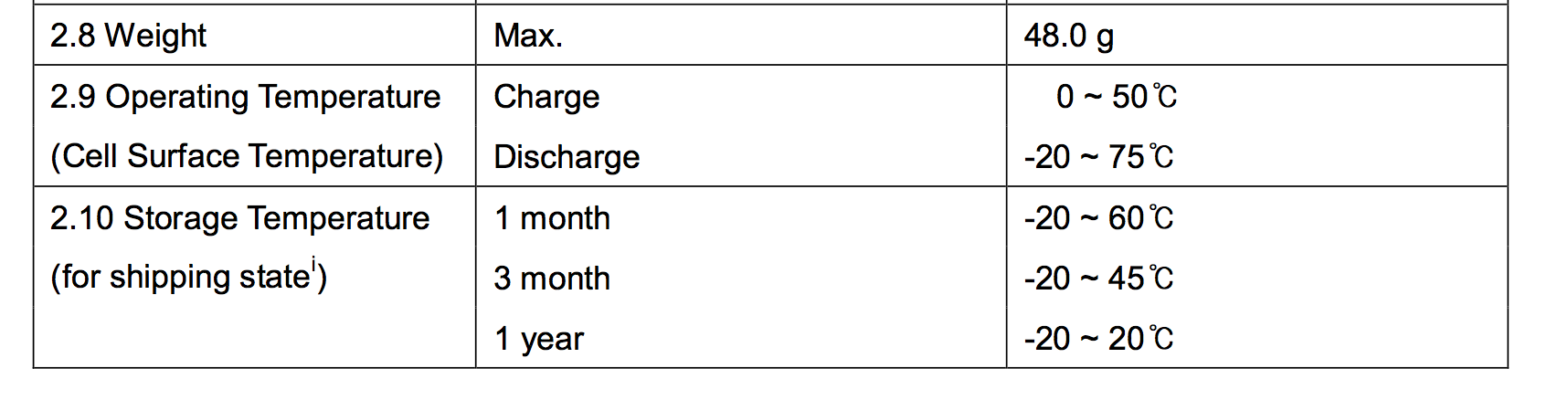

Какая температура внутри пака считается приемлемой? 50С? 60С?
У меня нет даташита на эти банки к сожалению. В других обычно должно быть < 65 градусов
Вот кусок даташита на HE2

75С на поверхности очень жарко :)
По-моему, смарт бмс по-дефолту настроена на 60С
Значит и волноваться не стоит.
