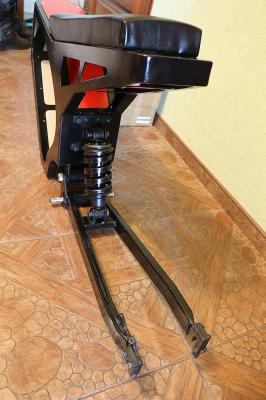

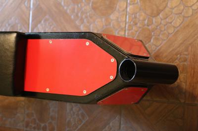

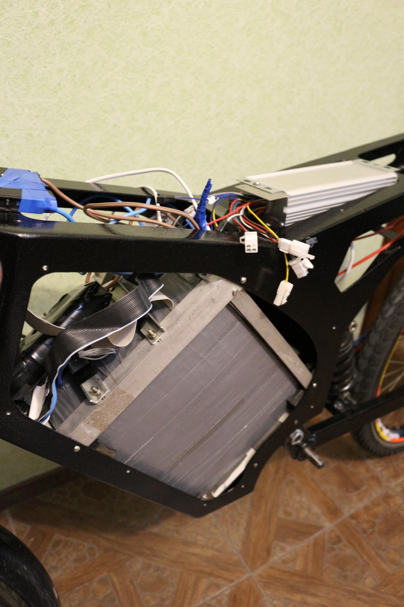

Стал "первым не с Днепропетровска  ;-D" обладателем рамы с Днепропетровска.
ТТХ: листовая сталь 2мм, 16кг с амортом (13.3кг без аморта), 16.5мм ширина, дропауты 6мм + 10мм усиление, под интегрированую рулевую 44мм, в комплекте без сидушки и аморта, цена около $350.
На фото боковые крышки сняты.
http://youtu.be/iKK6cLWHTpc
МК 1000Вт, 48В, 33а/ч LiPo, 55км/ч
"Не закапывай свой талант в землю - можешь повредить кабель..!"
Гуд, ... дешево и сердито (по весу)!
Дизайн, вполне,  симпатичный  :hello:

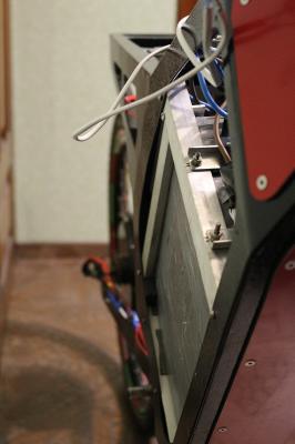

acyd

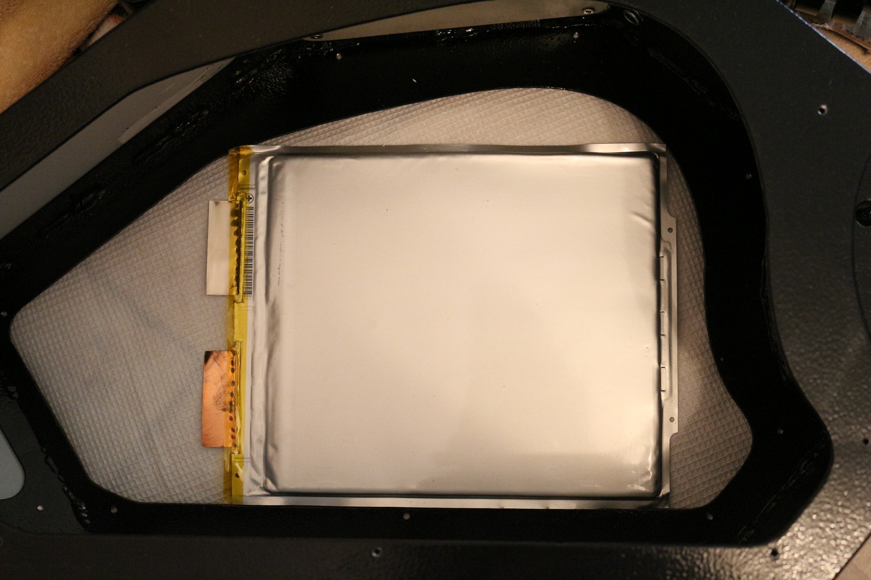

только сами монстры надо крепить таким образом, чтобы не ребра нагрузки не было.
это достигается такой сборкой, чтобы пакеты были склеены между собой, стянуты между плит толстого текстолита или подобного материала. и опора уже шла на него. Некоторые еще боковины нейтральным (поправлено) сантех герметиком заливают - получается силиконовая прокладка ввиде зубцов четко по форме ребер.

Цитата: acyd от 27 Июнь 2015 в 13:59
Некоторые еще боковины сантех герметиком заливают - получается силиконовая прокладка ввиде зубцов четко по форме ребер.
А потом у некоторых силикон проедает пакеты и их приходится выкидывать. Не каждый силикон подходит.

Вот еще несколько фото

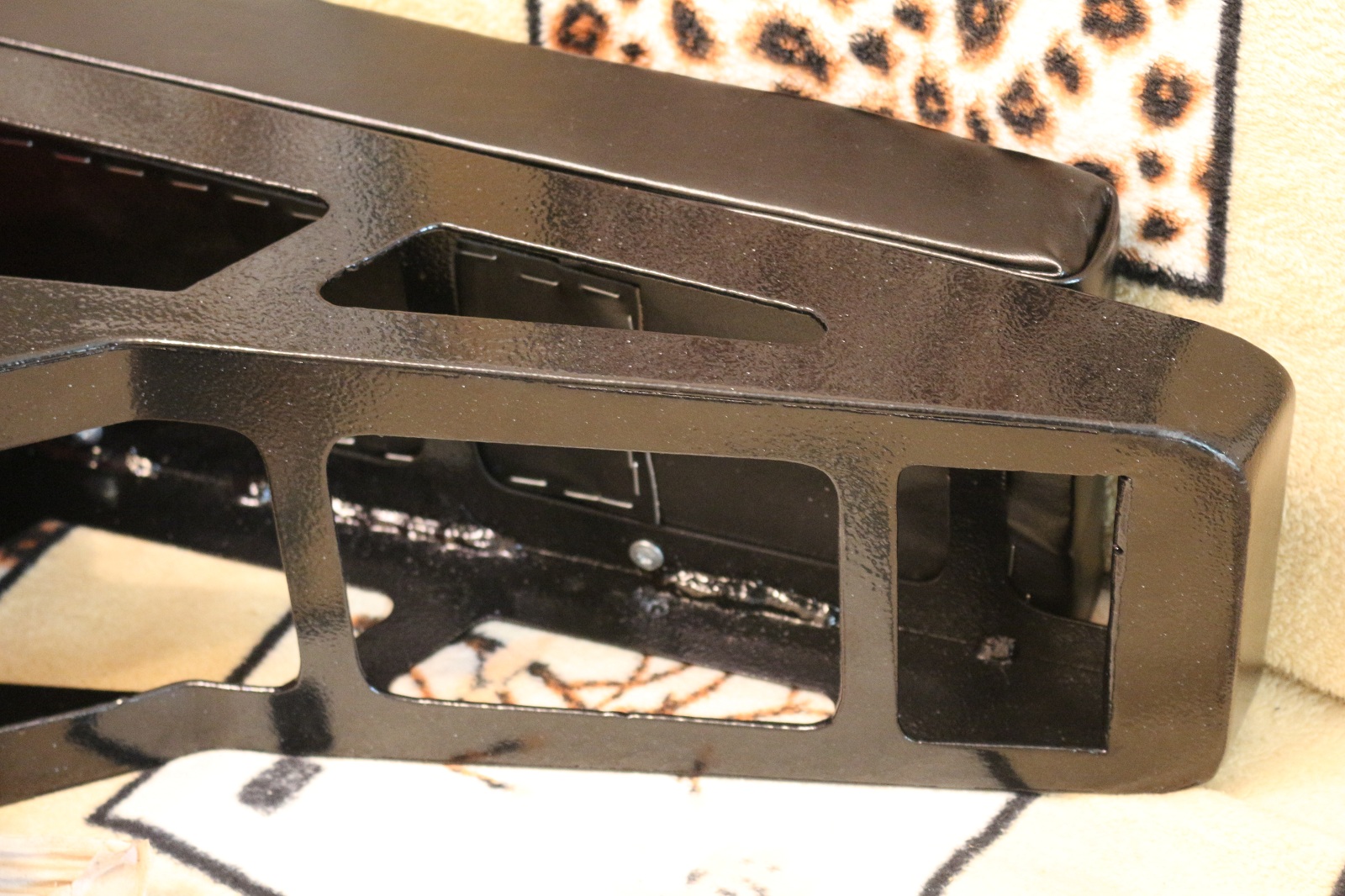

Jeca
[user]S@rgio[/user],  "Нормальный" в Чоботарской теме есть. Там позитив инструментом проверяет прочность дропов. А покатушки сломя голову дело конечно хорошее. Но доказательством не являются. Сам выяснил, через год. Сломав маятник и обнаружив трещену в 15 см. возле крепления аморта.

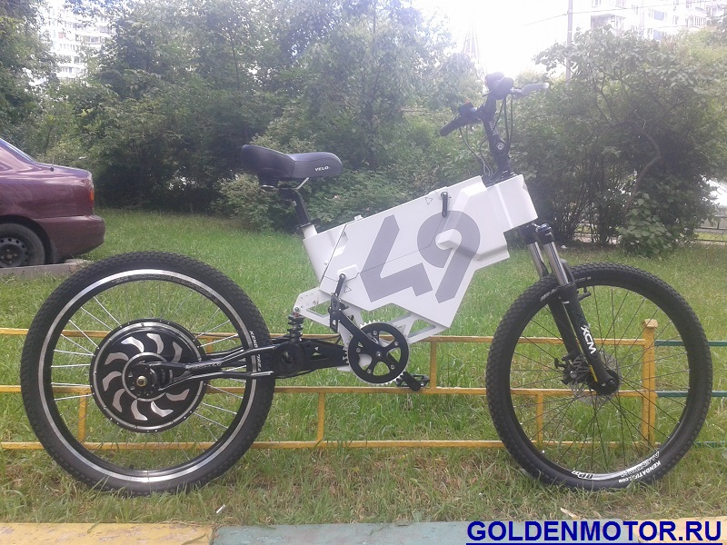

Вот моя экстремальная "питерская не бюджетная " рама МИГ-14 уже точно не превысит 20 т.₽, обсудил со сварщиком и токарем, теперь имею представление.

Стальная рама тем хороша что ее можно оперативно заварить в сучай чего. Сим я конечно не утверждаю что наша рама обязательно сломается, но удобство в возможноти быстро заварить есть.
У меня на хардтейле неделю назад почти отвалился рулевой стакан, лопнула нижняя труба, без проблем заварил. Рама у меня стальная.

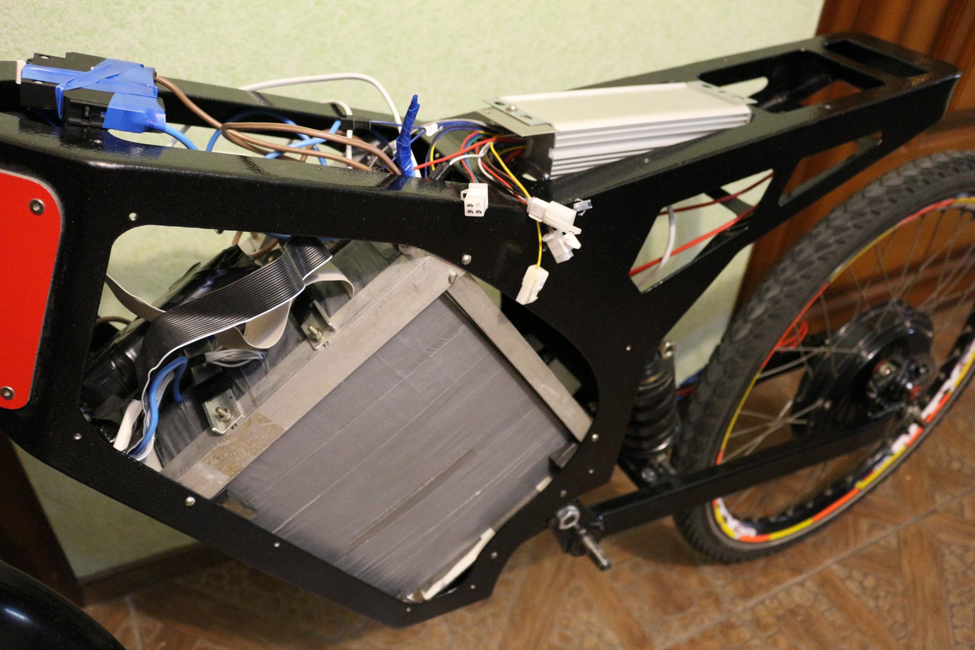

Поставил на колеса рамку... Пока что пару дней передвигаюсь на ней. Во время сбора немного пришлось "поднапрячься" чтобы разогнуть немного перья. Еще предстоит навести марафет/доделать.
Добавлено 26 Апр. 2016 в 20:28
Ощущения совсем другие на такой раме. База длиннее, ямки легче проскакивать. 14s монстры дают большую напругу чем 16s LiFePo4, и поетому по ощущениям скорость выше. Контроллер поставил 35А вместо 30А, динамика возросла. Аморт задний надо менять, пружина раскачивает на неровностях. Седло тоже переделаю. Вот нашел аморт, думаю подойдет:

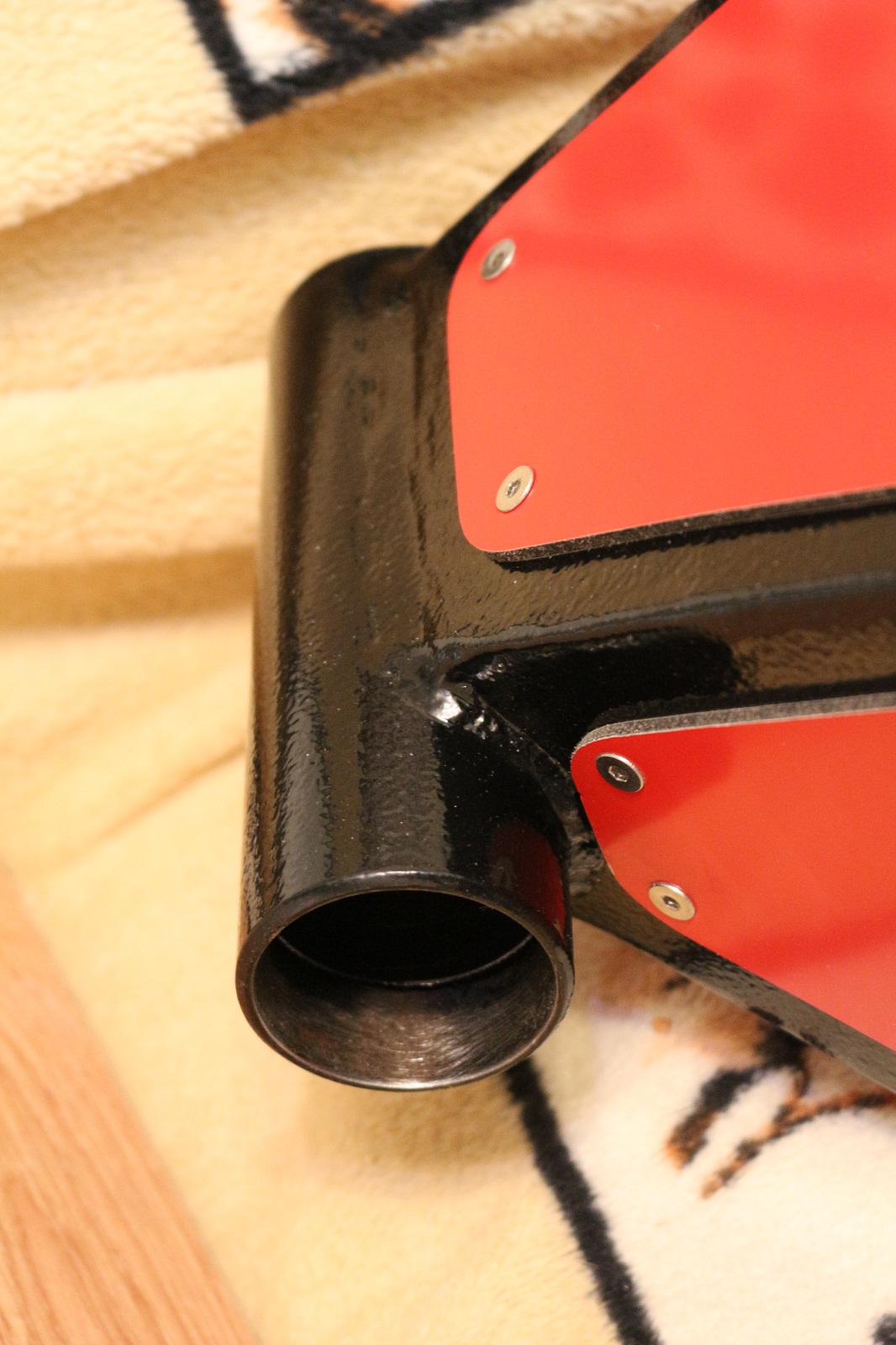

Pozitiff
ширина каретки какая? вал свой? что за метал и как закален?
подшипники каретки от выпадания ниче не держит?
Stratus
Ширина каретки 115, вал свой 45 сталь, 50 единиц закалки (изготавливается и калится на ЮМЗ, там де ракеты делают :-D) Подшипники впресованы, не выпадут :wow:

Pozitiff
проходили мы такое, если упасть на шатун еще как выпадут...
это подшипник, если ему дать натяжение чтоб чтоб он плотно сидел он просто заклинит
Jeca
Только если посажены без натяга, или удар пришолся в раён болта. У меня три шатуна на помойке. После выпровления начинают ломатся.
