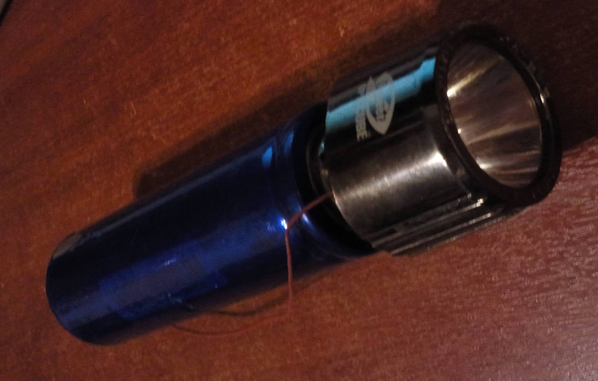

alayf78
#462
Я плачу эту цену за свое спокойствие. стоил бы лифер дороже - все равно заплатил. или ездил на свинце. нервные клетки не восстанавливаются :-(
хедвеи (мои) за 3 года на 2 велосипедах потеряли 2 банки убитыми. 4 ранеными 1 труп из них в дтп и 4 мятых,используемых тещей на даче в качестве ручки для фонарика и вечной батарейки одновременно.
1 труп из 60 элементов сдох по непонятным причинам. и все :pardon:
потери емкости не замечено нигде.
может я не тот лифер покупаю,что он не дохнет (почти :ah:)
