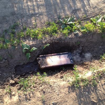

Домофон:
Долго не мог найти рюкзак с документами, но оказалось, что я его оставил как раз рядом с велосипедом - сгорел дотла. Лужу пластика опознать (как бывший рюкзак) удалось лишь по народной фаре:
Всем спасибо за материальную помощь!
Потихоньку восстанавливаемся. Уже заменил дверь, вынесенную пожарниками вместе с коробкой =)

Цитата: alayf78 от 28 Июнь 2015 в 14:26
все банки имеющие  среднюю точку 3,6-3,7в подвержены дендритам :pardon:
Прочитал что в основном дентриты растут от больших токов зарядки.
Именно! При этом в соседней теме, люди заряжают свои котлеты раскаленнымми ЛАТРами и говорят.."А чо, все нормально, я так все время делаю"  :bravo:
Страна непуганых идиотов, чесслово  :facepalm:

Мои соболезнования погорельцу. Есть о чем задуматься.
А по поводу тушения: я свой взрыв 20Ач 48v водой залил успешно. Но дымило потом еще долго.

Цитата: agat50 от 26 Июнь 2015 в 18:49
Была похожая тема на форуме, тогда поштудировал инет - по факту ничего кроме мешка песка\аргона литий не тушит, или совсем спецсоставы (http://www.fptl.ru/tehnika_bezopasnosti/schel_met_05.html)
я что-то не пойму о каком литии тут речь? металлическом? или том что в наших наркотлетах?
потому что котлету я дербанил недавно и она вспыхивала периодически, тушил руками и ногами, а также водой заливал - тушится отлично
acyd
[user]tmkt[/user], как раз про твои зелененькие мультистары речь и идет, читай первое сообщение.
чтобы пыхнуло, надо хотя бы 3 шт поставить на зарядку и лечь спать, вот тогда начнется чейнреакшен.
TRO
Лития в наших батареях не так уж много, в первую очередь горит кипящий электролит который зачастую вырывается из перезаряженной банки уже с температурой воспламенения. А вот соединения лития подпрягаются уже потом, причем в заряженной банке эти соединения более активны и более теплотворны при горении.
Kullx
[user]acyd[/user], да вот как раз нет.
В статьях по тушению речь идет о металлическом литии, и его действительно хрен потушишь.
А в липольках изначально металлического лития нет, но он может образовываться в незначительных количествах при нарушении условий эксплуатации.
Так что страшилки про плавление бетона липолькой - это очередная страшилка от путающих разный литий.
