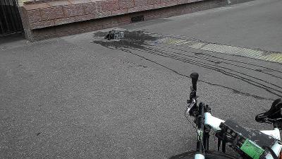

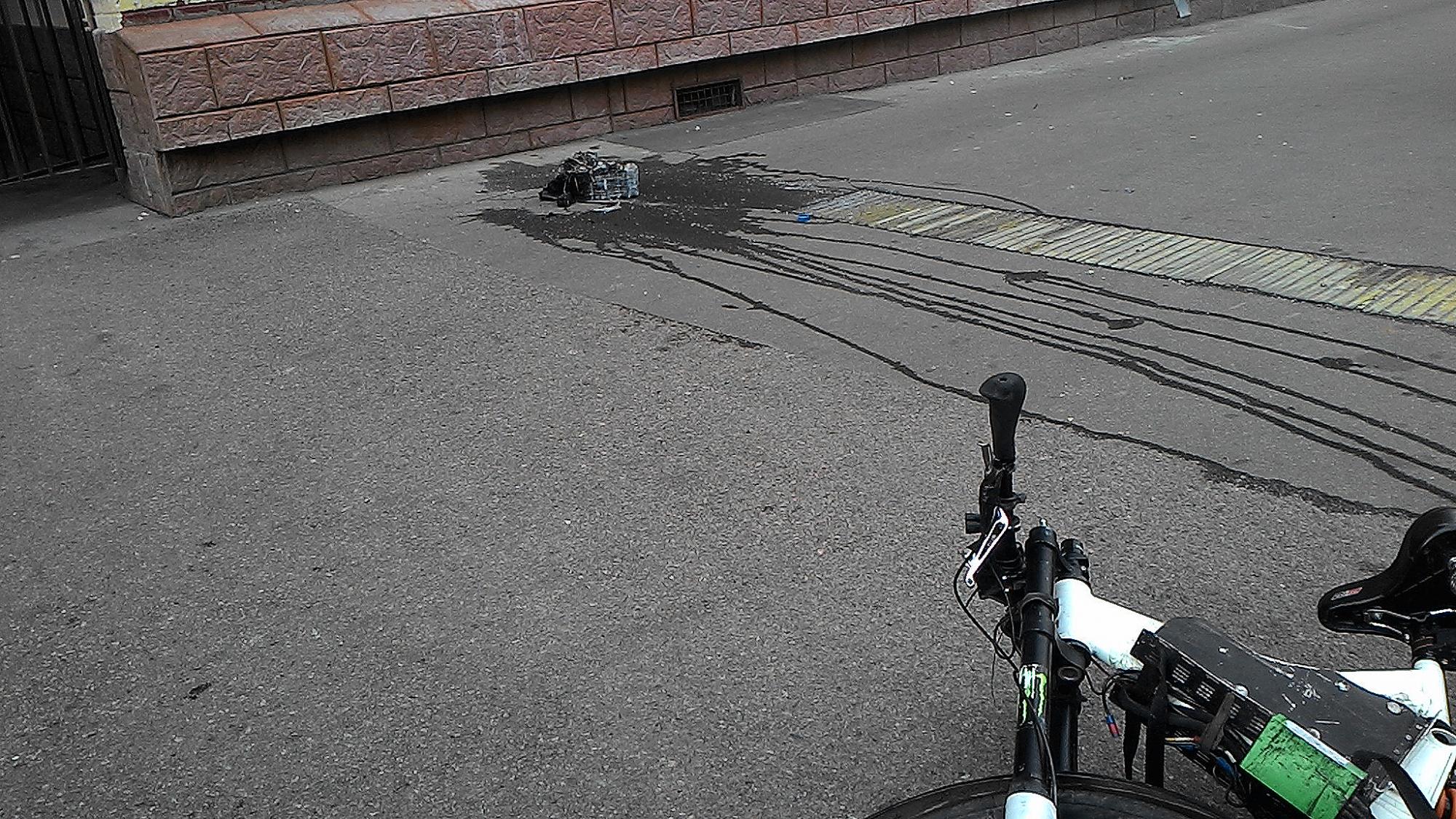

Загорелся аккумулятор + квартира
Автор Dimak, 26 Июнь 2015 в 09:54
игорьигорь
Все аккумуляторы имеют право на жизнь, нужно просто не пренебрегать правилами безопасности, и не думать раз один раз прокатило то будет везти всегда (собственный горький опыт). Если человеческих жертв нет, то можно считать, что жизнь тебе приподнесла урок в виде прививки. Неприятно конечно, но не фатально. Конечно же очень сочувствую! Но однажды мой сосед попал в аварию, так разнервничался, что получил инсульт и его парализовало.

Все же вопрос, вот допустим даже пусть пользовал и бмс, и супер зарядное, и ячейки не больше 5мв разбег, но вот допустим все же пробило зарядку и бмс и бахнуло - есть ли возможность остановить пожар или лучше документы и жену в охапку и бежать?

игорьигорь
имею свежий опыт тушения 30 народных котлет. 5 литровой
бутылки с водой достаточно.
