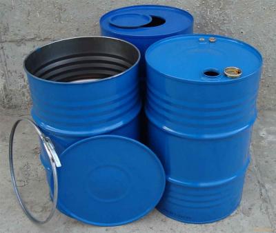

Арсен559
Ребят а что если вот в такой металлической бочке хранить батарею, (залить дно бочки гипсом),  спасет ли от пожара если начнет гореть?)))

_claw
[user]Арсен559[/user], сами по себе батареи не горят обычно. они горят от перезаряда или деформации. а ты хочешь ее в бочке заряжать? автомобильную батарею тяжковато будет каждый раз туда сюда таскать )))
Арсен559
[user]_claw[/user], велосипедную я имел ввиду, съемную.

ingener
от огня защититься хватит и большой стальной кастрюли с крышкой, но проблему выделения дыма это не решит...

Morr_A
 [user]ingener[/user],  Большой бак от самогонного аппарата(в продаже видел очень много, на любой вкус) внутрь батарейку, через ввод термометра провести зарядные провода, а на выход, на который собственно самогонный аппарат прикручивается, трубу в вытяжку. Кастрюлю на плиту, даже если раскалится, то ничего не подпалит. И можно спать спокойно. Выход для самогонного аппарата бывает и на 2", так что дым спокойно будет уходить.
Как вам такая конструкция для городской квартиры?
