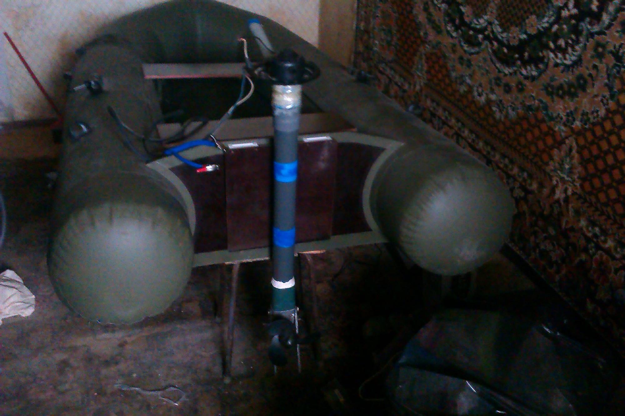

если прикидывать по военным моделям, то картина следующая
вначале делали
диаметр винта 125 мм обороты 2500
но они шумели
теперь делают
диаметр винта 330 мм обороты 500
например винт http://sata25.ru/zap/zapl/zaphangkai3.5/?idnews=5084
нормально нормально работает при 1000-1500 оборотах, а после 2000 оборотов уже не то
это я к тому, что очень хотелось бы знать сколько (хотя бы примерно) оборотов даст Геннадий, при напряжении 24 Вольта.
Что в свою очередь может позволить не использовать редуктор.
Mex
2500 о\м я имел ввиду обороты двигателя, а обороты винта на вихре 1250 тоесть передатка около 2:1
гену я раскрутил до 4000 на холостых , по генератору лучше прочтите всю тему, там есть много ответов.
Сергей М
а как у вас редуктор в трубку поместился?
я по вашему фото понял , что прямая передача - то биш вал.
Mex
#39
устройство самопальной ноги мало чем отличается от заводских, редуктор от турбинки, так-же кардан , все тоже самое, а главное нужно туда винт правильного вращения тобиш левый , а я использовал правый , изза этого очень громко работает, и походу кпд понижается, не заморачивайтесь с самопалом , это не серьезно....
если только вам не нужен лодочный мотор за гроши , но его мощность и надежность могут быть не на высшем уровне.

Wtech
И моторчик этот продаётся вместе со всеми причендалами, если хотите и вместе с ногой от привета  :-)

Старков Александр
#47
это двигатель ( С-1) =долгосрочная работа на полной нагрузке, статор 4  феритовых магнита 4 щётки 2+ 2-. 1000об\мин. вес 6.6кг. при 24в и полном торможении 18а. ХХ 650 ма. крутящий момент при 30в 1.6Н\м.

Mex
не решлся создавать новую тему ради одного вопроса...
в общем есть у меня надувная плоскодонка , ее фотка здесь есть, она с мягким дном изначально.
напилил для нее слань из паркетин (ламинат) .... возник вопрос - как оно у готовых решений?
суть в чем.... то место когда этот настил упирается в стационарный транец, он должен держать дно чтобы не выгибалось от веса и от набегающей воды при глиссере ?
или есть другие средства, может кто сталкивался с этой суетой ?
Сергей М
уголок и шуруп - это дохлый номер, нужно из квадратной трубы, 20х20х1,5 или 20х20х2  варить г-образные, 2 штуки.
Снизу на пол длины пола, с боку на всю высоту транца.
