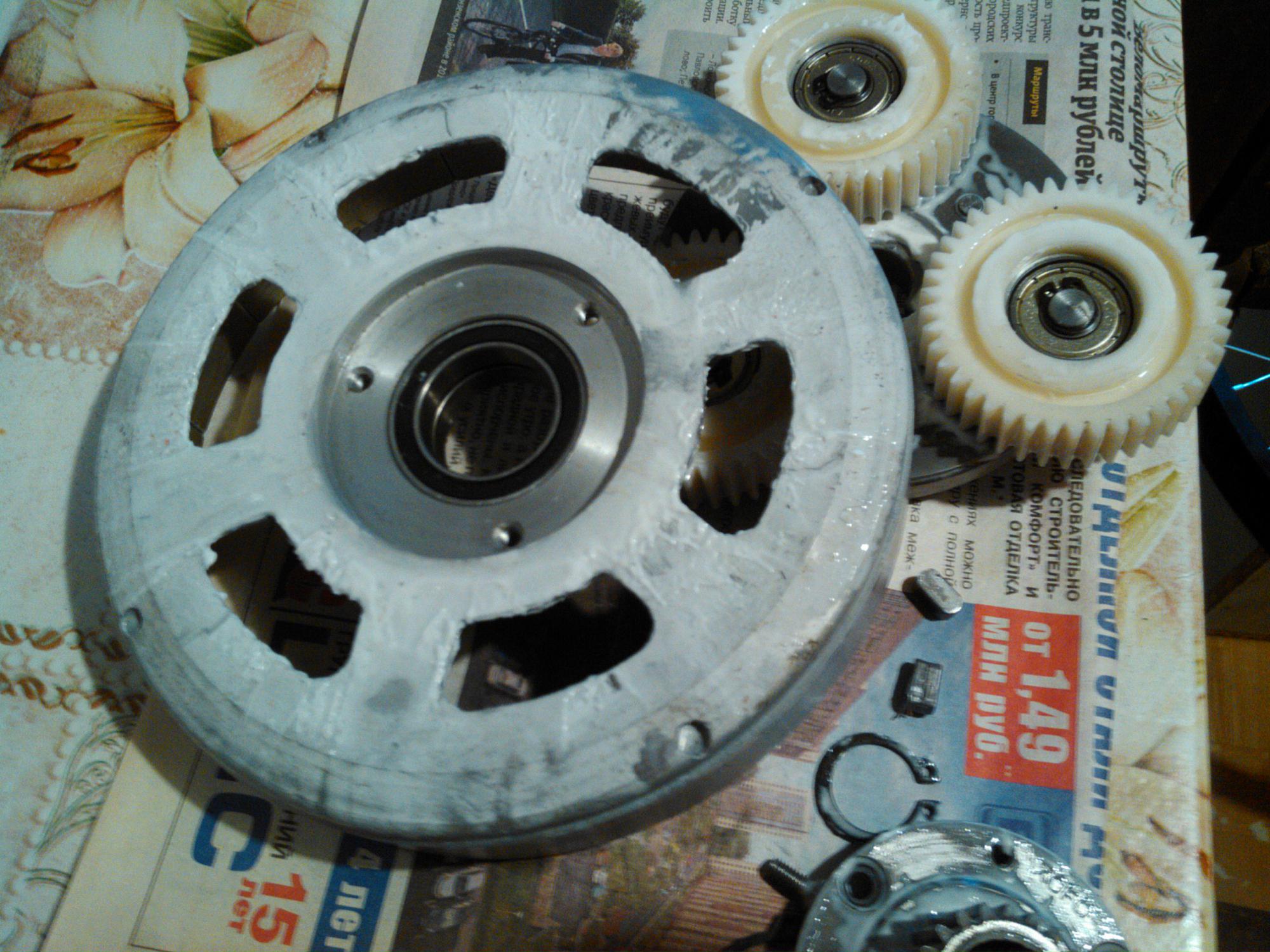

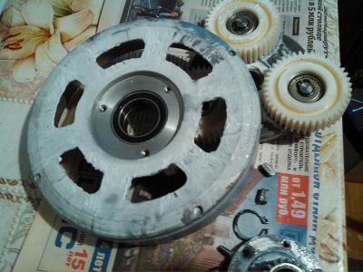

по звуку вообще ничего не понятно. могу предложить открыть мотор со стороны редуктора и глянуть, может на заводе смазку забыли добавить, хотя это маловероятно  :-\
редуктор с противоположной стороны куда входит кабель. там надо по периметру винтики открутить и вытащить. сразу все станет понятно. заодно и фото сделайте.

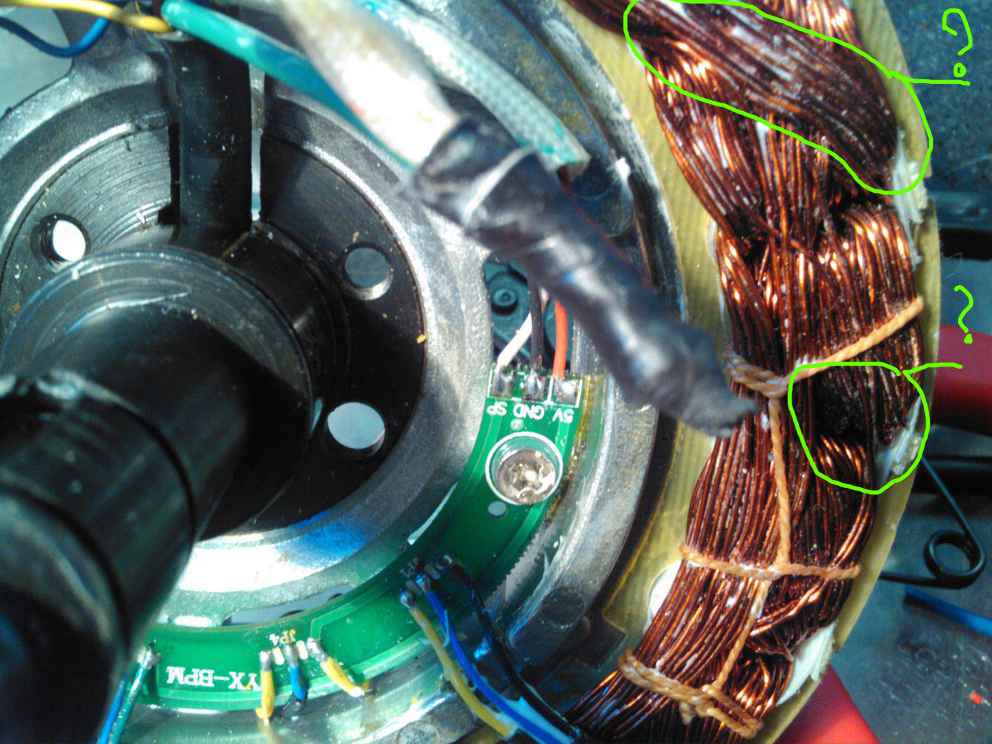

На видео в начале вижу колбасит движок , рывками раскручивает,  а на фото вроде поджареные обмотки, возможно фото не удачное и там просто затемнение.
А если по медленней крутить может будет лучше слышно как одна фаза не в полную мощь работает. (мое предположение)
Недавно человек соединил фазы не так, движок крутил вроде как хорошо, но грелся, мощь и скорость меньше были и звук был звенящий, перекинул и стало всё хорошо.

Фазы и холы проверял на каждом шагу тестером для мотор-колёс. При работе не нагревается. Совсем. Прёт как вагон. При разгоне нормальный звук, но как только обороты установились — появляется этот шум.
[user]volodiaa[/user], фото такое. У меня инфинеон просто не стартует с перепутанными фазами.

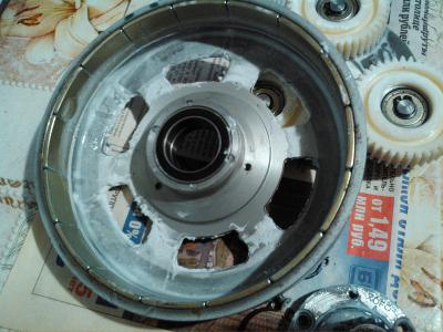

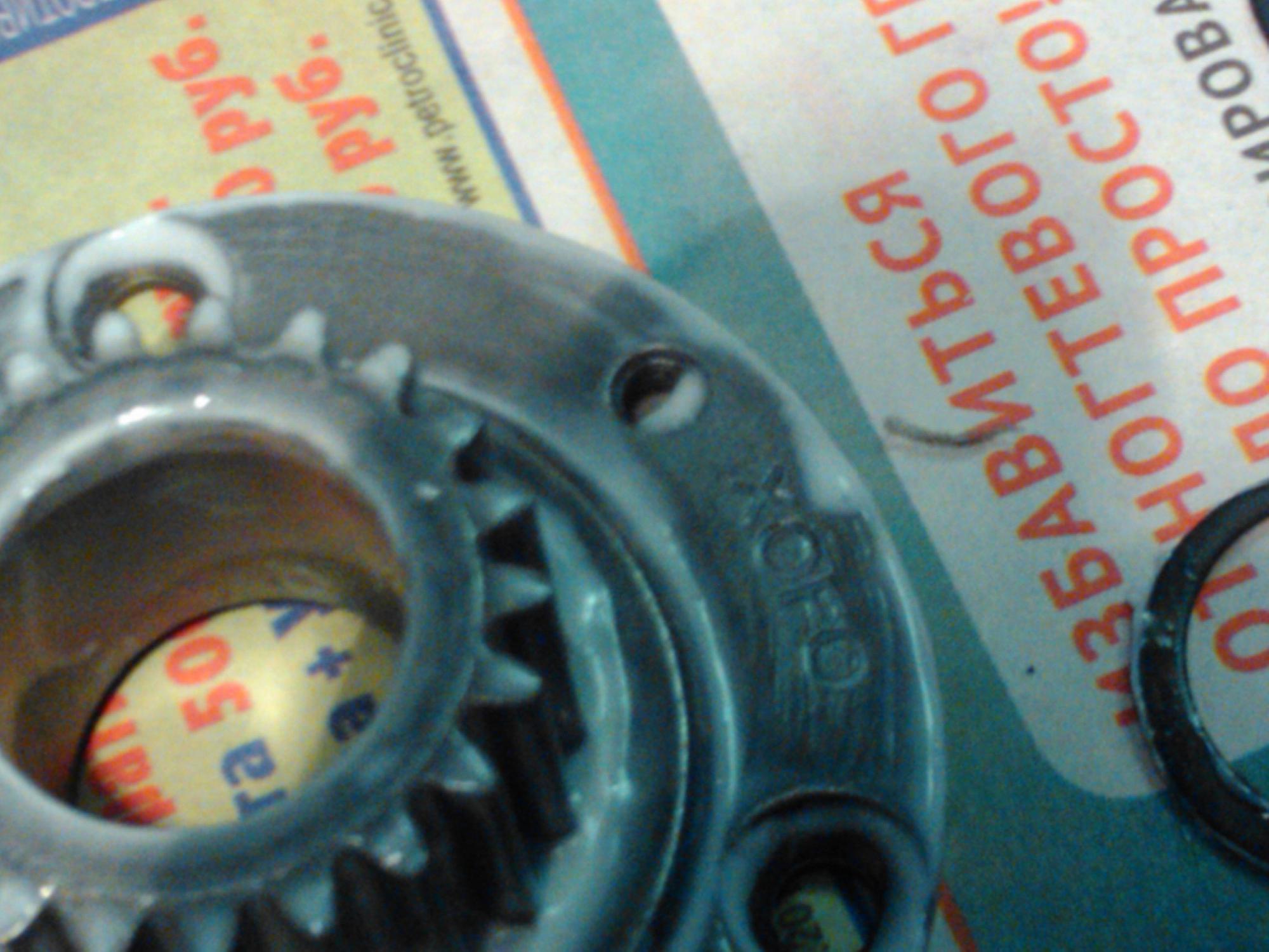

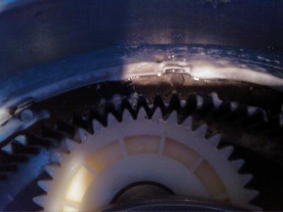

Шумит редуктор. То ли люфтящими подшипниками шестерён, то ли шестерни своими зазорами с "солнцем". Без редуктора нет этого некошерного звука.
volodiaa
#104
ЦитироватьШумит редуктор. То ли люфтящими подшипниками шестерён, то ли шестерни своими зазорами с "солнцем". Без редуктора нет этого некошерного звука.
зазор конечно великоват, может шестерни другие поискать.

[user]морячок[/user], послал индивидуальный запрос Джейсону. он покажет последнее фото и видео инженерам сборщикам. посмотрим че они скажут. в любом случае что нибудь сделаем. не волнуйтесь
_claw
Цитата: _claw от 11 Май 2018 в 10:11послал индивидуальный запрос Джейсону
наконецто Джейсон разобрался и дал ответ. (просто он все это время мотался по выставкам и не отвечал)
короче он вышлет мне статор и набор шестерен для замены. потрепите еще немного.

на самом деле это просто комплектующие были изначально разработаны для XOFO. у китайцев нет культуры копирайта на внутреннем рынке. просто слямзили матрицы и клонируют бездумно, либо под хофо был изготовлен огромный закказ, который остался невостребованым, либо сам завод изготовитель металических деталей (вы же не думаете, что у хофо нулевой производственный цикл) не особо заморачивается с заменой матрицы и торгует этим налево и направо. так что повторю, что уже говорил и  буду говорить еще долгое время, не особо верьте надписям на китайских заборах!
