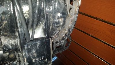

Провод от датчика идёт в раму, потом видимо, в коробку, я её разобрал и открутил болты на плате, но её извлечь не смог, побоялся сломать
Добавлено 17 Авг 2017 в 19:20
Добавлено 17 Авг. 2017 в 19:21
[user]SkeptiK[/user], Не понял, как два магнита на педалях?
#88
[user]oleg-ves[/user], а куда на последнем фото приходят сигналы с датчика?

oleg-ves
Да откуда же я знаю, я же обратился, как человек об электрике знающий на уровне школы
Добавлено 17 Авг 2017 в 21:07
Я подозреваю, что вот эта фишка с тремя проводами и есть провод с датчика
Добавлено 17 Авг. 2017 в 21:09
Честно говоря, я не ожидал, что там столько всего наврочено, уж думаю - может и не стоит лезть туда, а то ещё сгорит что-нибудь, ремонт обойдётся куда больше 150€
