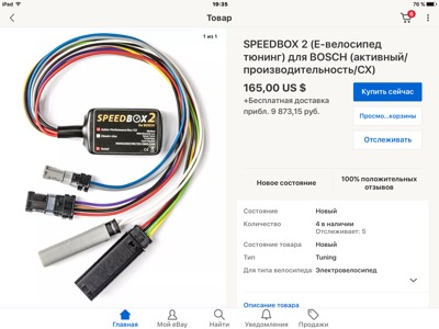

В YouTube нашёл ролик(их там полно, стоит набрать tuning ebike bosch), в котором немец переставил датчик на другую сторону пера, а магнит прицепил к педали, таким образом обманул систему. Я сделал такой вариант, действительно скорость показывала заниженная, но внутренний тормоз всё равно срабатывал теперь уже на 13км/ч. После долгих рысканий в интернете я нашёл всё таки прибор(см.фото), кот. обманывает систему без всяких последствий для мотора и ставится в считанные минуты, но стоит немало, в данном случае для меня, вот я и подумал, что у нас люди на всякие выдумки хитры и смогут сами эмулировать тот самый прибор, но к моему удивлению, никто всерьёз этим не занимался. Я бы согласился бы купить хотя бы за полцены, а так придётся немного потерпеть и подкопить на этот самый прибор. Сама суть в том, что мне не нужна эта большая скорость, просто меня выбешивает, что после 27км/ч этот внутренний тормоз аннулирует все твои старания и делает их бессмысленными. Спасибо всем за отклики!

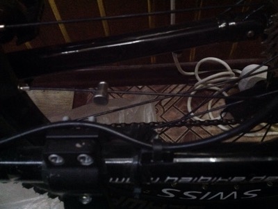

Показания снимаются с помощью датчика на пере и магнита на спице заднего колеса 26"

Еще один английский сайт( https://www.e-bikeshop.co.uk/downloads/bosch/bosch-tuning-dongle-*-guide.pdf)предлагает вот такой вариант, но я так и не понял, что они там сделали, что куда подсоединили?

Если магнит совсем снять - не едет? От датчика провода есть и сколько или бесконтактный? Если с проводами, то попробовать посмотреть напряжение на них, лучше осцилографом.
Обманывать можно пробывать электромагнитом вместо спицевого магнита. Управлять Ардуиной.

[user]Indiсtа Саusа[/user], Самое интересное, что с этой заморской приблудой скорость показывает реальную

[user]vpk8[/user], Я уже описывал, что ставил датчик на другую сторону, магнит на педаль (как во многих роликах), скорость показывала в два раза меньше, а помощник вырубался уже при 13км/ч

Магнит убрал, он едет, но опять до определенной скорости, до какой, сказать не могу, т.к.показания скорости не показывает
