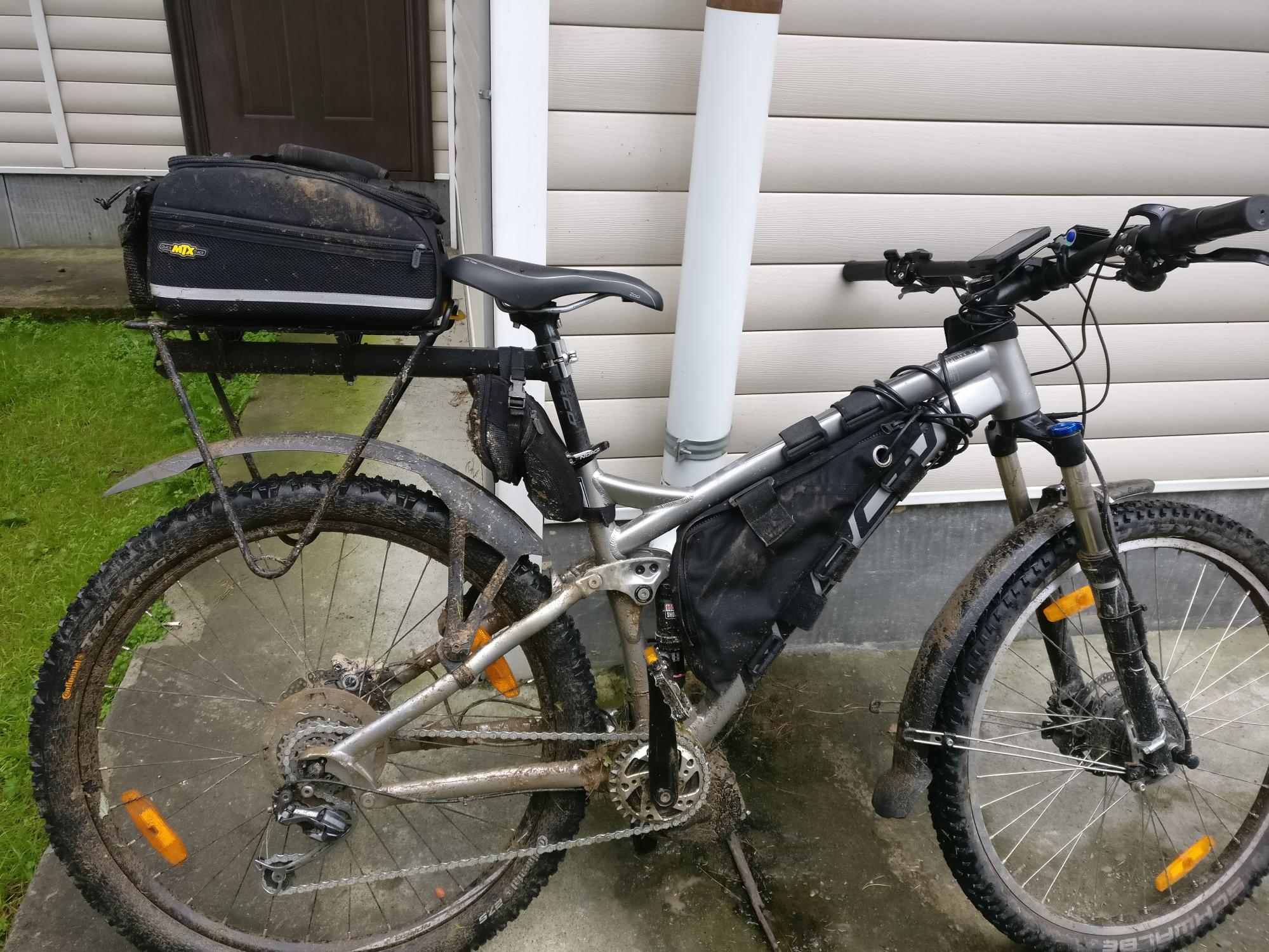

хренали там крутить приятнее?  хороший донор и педали также приятно крутятся...  бафанг крутить педали не мешает. вот нормальный вел, к тому же полноприводный, крутить лехко и с удовольствием. и ездить там где боши не ездят и так как они не могут ездить.
бюджет: 60 донор, 40 бафанг, 28 батарейка 48в16ач, 2 сумка под батку , 15 второй мотор (избыточно). крылья, багажник и прочий обвес не считаем - дополнительный тюнинг.

ногами 40 выжмешь - поедет. предыдущий хозяин поди так и ездил, ручки газа то нет, всё честно :)  раз треть цены то не мучай зверушку, 25кмч нормальная скорость, в горку все равно будет медленнее. ощущения что-то крутить мешает при превышении - просто мотор перестает помогать и наваливаются честные сотни ватт нагрузки :)  катайся и радуйся, если хочется большего то выше есть пример как и сколько, только донор другой, а этот оставь жене/подруге или продай. но если там уставшую батарейку нельзя перенабить свежими элементами, а покупать фирменную за конскую цену то продавай прям щас, пока еще ездит и будет покупатель.

Да нет, он в горку 25 прёт не напрягаясь. АКБ стоит новый. А то, что наверху, мне не нравится вид, может он хорош в движении, но вот эти все чехлы, сумки и т.д. больше всего вымораживает. Прошу прощения, если обидел хозяина, но для меня вид очень важен, а у моего немца вид действительно хорош, да и сам он довольно крепкий и качественный. Прислушаюсь к совету: буду довольствоваться, что есть)

чехлы, сумки, багажники - это для шерушков велосипедных и не только. можно без них кататься, только если камеру проколол то тащить будешь на себе в зависимости от расстояния куда уехал :)  сумка в треугольнике останется, без нее никак, т.к. батарейка там. проводов много намотано потому что еще передний мотор и я просто обмотал лишний кабель вокруг рамы. еще фара на руле и батарейка от нее на рулевом стакане, тоже мотня. если только мид бафанг ставить то кабель к рулю ОДИН для дисплея и курка газа, другой кабель короткий в районе каретки к батарейке. т.к. уже есть сумка то кабель к рулю идет в ней и его невидно, т.е. из "уродующих" велосипед компонентов остается сумка и сам мотор в каретке. если она оскорбляет велосипед то можно купить батарейку с крепежом к раме где бутылка воды, примерно как на твоем веле, но емкость ее будет меньше и не на всякую раму пойдет. кабель к рулю тогда идет внизу рамы вместе с остальными велокабелями и малозаметен. тут каждый сам решает шашечки ему или ехать :)  скажем я бы хотел батарейку еще больше, но треугольник рамы мелкий :(  для равнинных покатушек данного вела за глаза, но в горах нужна более емкая батарейка, текущей хватит на 1000-1500м подъема.
и пишешь, что в горку 25 прет не напрягаясь. при его мощности это не гора, а именно горка мелкая, помеха для велосипедиста, которому тяжко крутить становится :)
