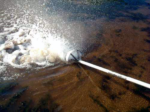

на фото - Импортный мотор, серийный
На мой винт трава и сети не  наматываются, да и скорость больше тридцатки при мощности мотора 6,5л/с с тремя наездниками, да и по сухому берегу могу, а Вы говорите НИчего лучше не придумано

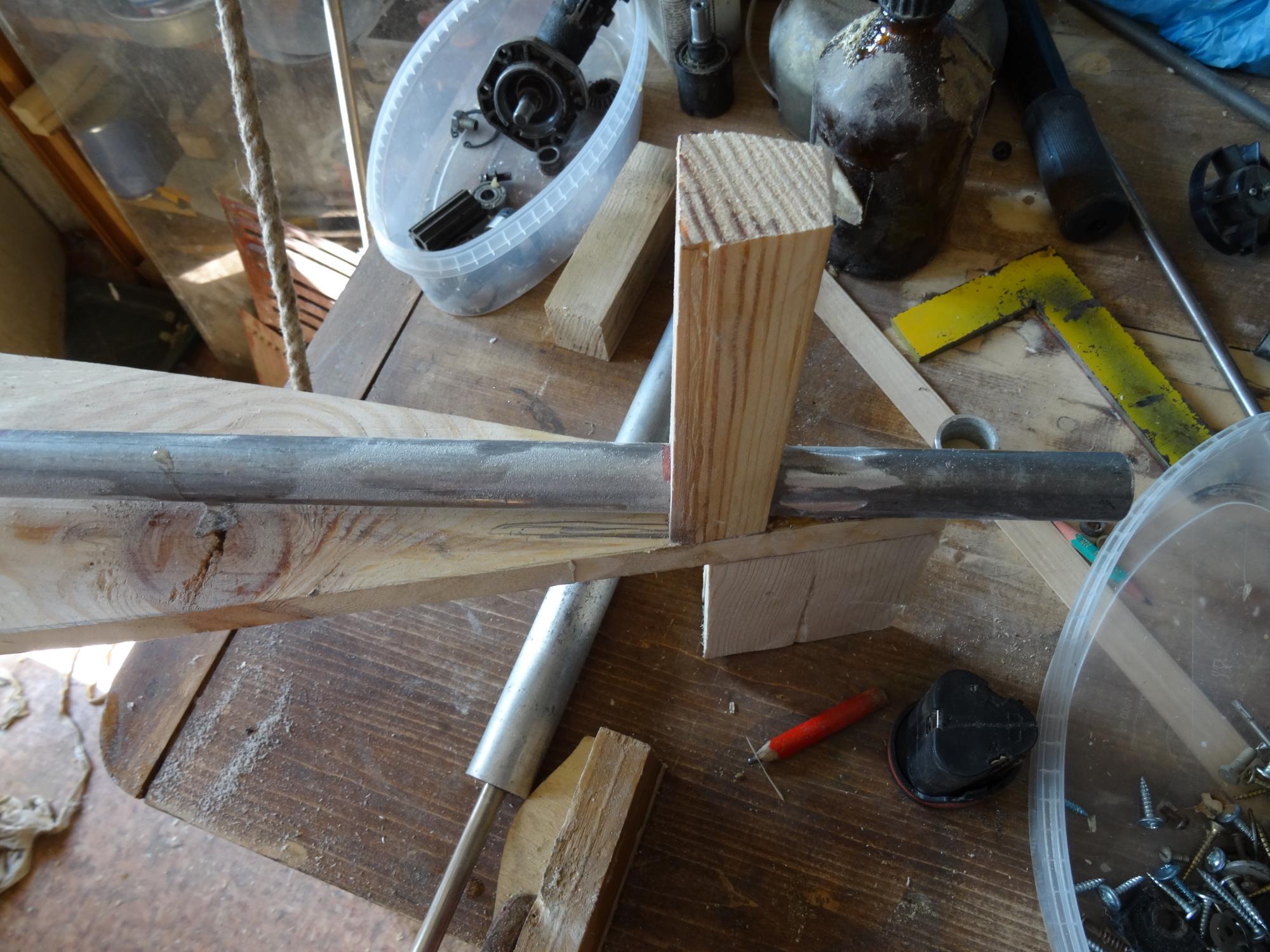

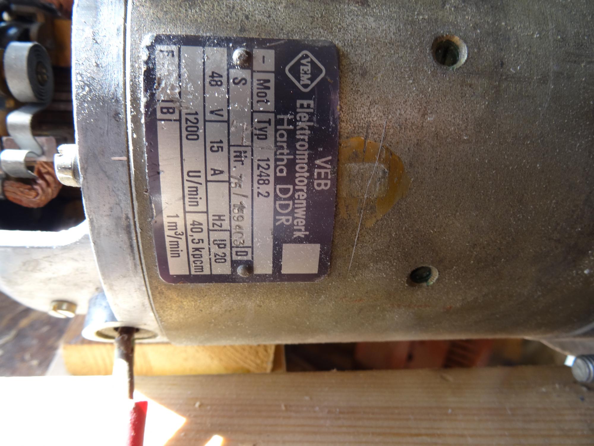

    Пожалуй ваша конструкция наиболее оптимальная и универсальная на сегодняшний день! Хотелось бы поподробней о конструкции вашего MSK Мотора особенно трансмиссии, какой зубчатый ремень применяете , какова редукция , обороты гребного винта, весовые характеристики  да и вообще заглянуть внутрь изделия или это коммерческая тайна? Возможно ли заказать сварной корпус с трансмиссией отдельно под мои эл моторы и электронику? Вы используете АМГ5М толщина 3мм? Мои моторы такие :
    Есть и помощнее -от2 до 5квт высокомоментные коллекторные с постоянными магнитами от сервоприводов импортных - обороты до 2000 вольтаж до 100в

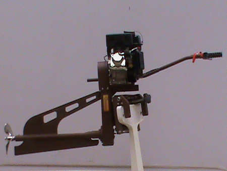

возьмите жигулёвский ГРМ и его же "звёзды", но обороты 1200......бывают только у океанских лайнеров.
Правда выбор по звездам небольшой - там всего два размера....зато дешево
ремень такой - держит 9 лс.(если не брать самую сраную подделку - она как правило самая  дорогая и в красивой упаковке).
Винты - тут поле непаханное для экспериментов. Лучше - почитать литературу, чтобы не собирать всякую лоховско-шизофреническую хрень по общалкам

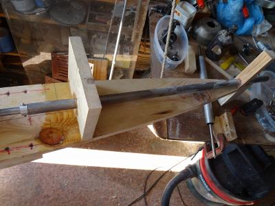

Про" мото весло".
Большие заблуждения по поводу простоты - не надо копировать "папуасов", у них выхода нет - то что есть на помойке из того и делают. (водопроводные трубы, моторы от битых или сп...жженых  тачек итд).
Кроме того - большой гимморой в перевозке, вес, жесткость дейдвуда, длина вала, промежуточные подшипники, резонанс вала в дейдвуде при больших оборотах...
на фото - мой экспериментальный "нано-мотор" из косилки "Мицубиси"...(во Владике - это продаётся на вес...купил 10 штук по цене пучка редиски ) это было......лет 17 назад

с мотор веслом я в начале ту же ошибку сделал -спремлялку и кольцо... потом всё снял даже перо с низу! ну и бутылку примотал скотчем тогда поехали! :)

 :wow: красиво идёт! 40?   Я имел в виду защитное кольцо вокруг винта и "перья" крепленеия этого кольца. у меня на электровесле это всё забивало травой сразу и наглухо! А когда оставил голый винт то стал по траве ехать и когда намотает достаточно было поднять над водой и включить заднюю и едем дальше :run: https://electrotransport.ru/index.php?action=dlattach;topic=14642.0;attach=147032;image
