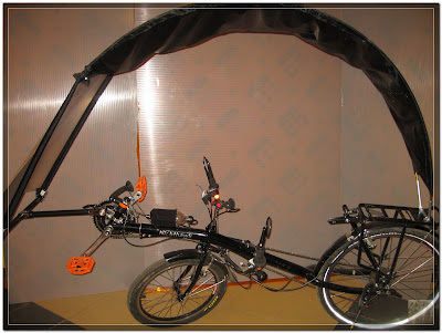

Я тут себе забацал передний обтекатель и мягкую крышу (съемную) для лигерада. Может тебе что-то подобное пригодится ?
Пока не испытывал в деле, обтекатель готов, а крыша практически готова, осталось техническое решение одной верхней распорки между дугами.
Может и скорость повысится и пробег на зарядке ?!?

FAS_r7
Приветствую!   +1
А как сделаны крепления к раме? и какова прочность всей конструкции?   я думаю, что будет если аппарат случайно уронить на бок эта вся крыша разломается или просто отсоединится?

Спереди труба в быстром зажиме, сзади стальной изогнутый кронштейн. Дуги сзади вставляются в кронштейн, спереди в трубки (которые держат стекло).
Без дождя дуги с тентом убраны, ну а в дождь просто надо спокойно без юза ехать.   :br:
Упасть если, то скорее всего свернется набок рама переднего обтекателя и больше ничего. Может сломается трубка боковая. Но все это стоит копейки и меняется на ура.
Стекло мягкое, даже в мороз гнется, но не ломается. При этом абсолютно прозрачное, классное. Насчет его царапаемости не знаю, буду пытать летом. Если на сезон хватит, а хватить должно, то этого достаточно.

Убийца велосипедов
Ужас IMHO.
А дворники и омыватели где? В дождь за 15 мин залепит всё стекло грязью от соседних машин.

Ничего, потихоньку можно доехать. Все лучше, чем просто вымокнуть под дождем. Даже просто постоять можно.

Vrodetak
А какой смысл в крыше без нижнего обтекателя? С неба хоть более менее чистая вода льется, а вот из-под колес...
И ИМХО очень высокая крыша получилась на большой скорости - сдует нафиК! Но тем не менее - очень хочется дождаться полевых испытаний..

Мне не приходилось в дождь очень быстро ехать, поэтому штатные крылья спасают от воды и грязи с колес.
А вот дождь или снег прямо в морду и на лежачего велосипедиста - это неприятно.
Причем для обычного велосипедиста в накидке с капюшоном дождь не такая уж и проблема, а вот для лежачего озеро воды на грудаке - плохо...
Зато для лежачего защитой служит кресло, вся спина и задница от воды защищены, в тепле.
В эту осень по первому снегу катались, скорость маленькая (шины летние), спине тепло но вся ветровка спереди в сугробе была. Вот и задумал топ сделать.
Насчет высоты крыши - про большую скорость под дождем я уже сказал. Больше всего мне не  понятно, как сильно будет качать всю конструкцию (дуги упругие, палаточные).
Буду проверять.
