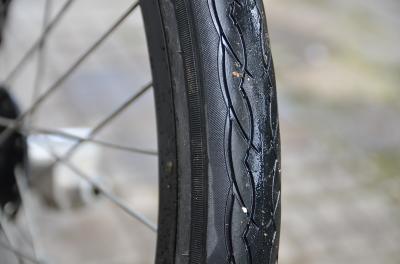

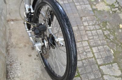

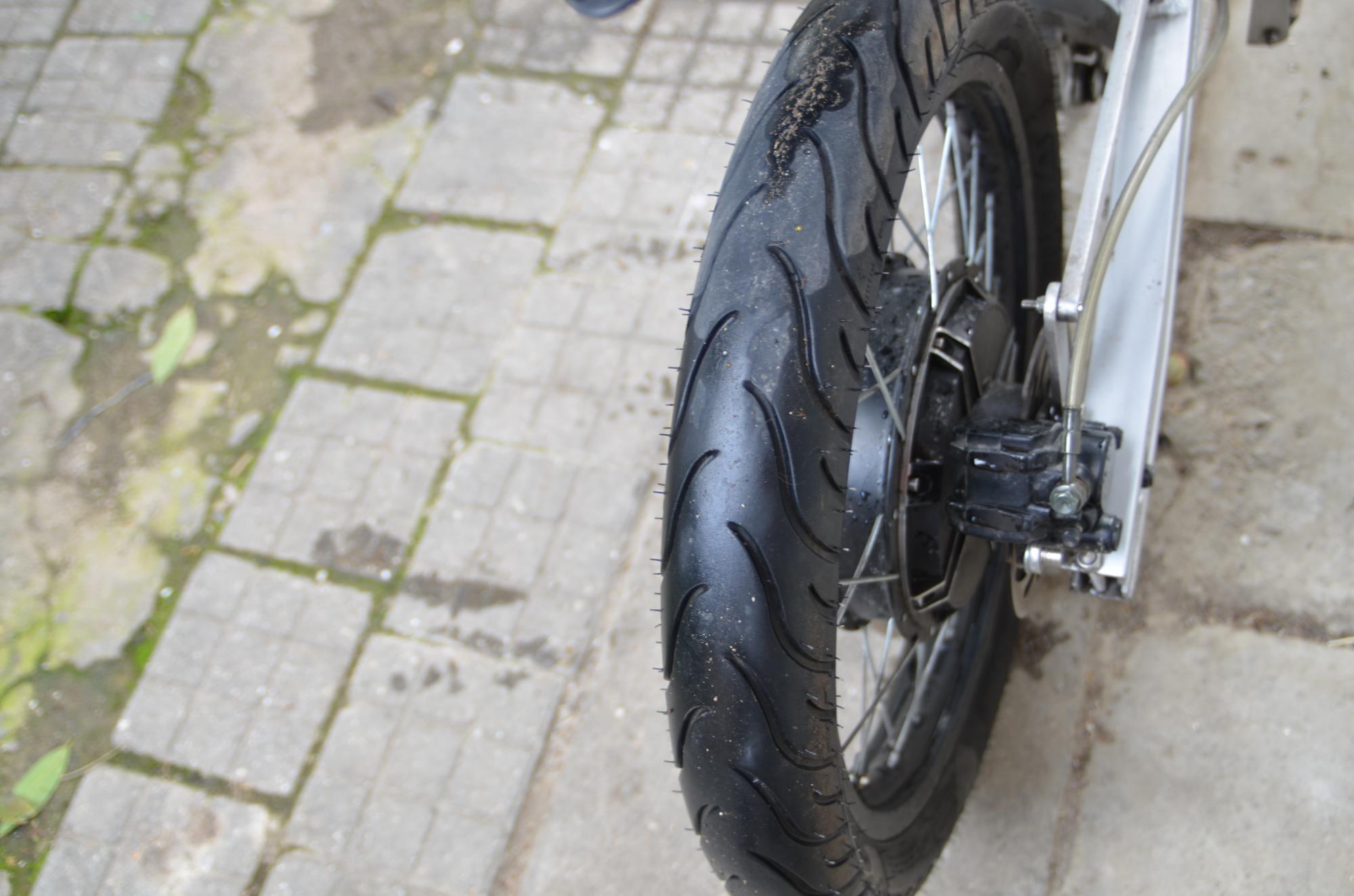

Statik
Да какая там грамотность,просто выбирал самые тонкие и мягкие покрышки из сликовых,"одеваются" руками безо всяких вспомагательных струментов.
Выглядит прибл. так:
А это сзади,но чес-говоря эти мото-покрыхи в плане надёжности,я НЕ предпочёл бы двойной велосипедной,это из практики,своей разумеется:
