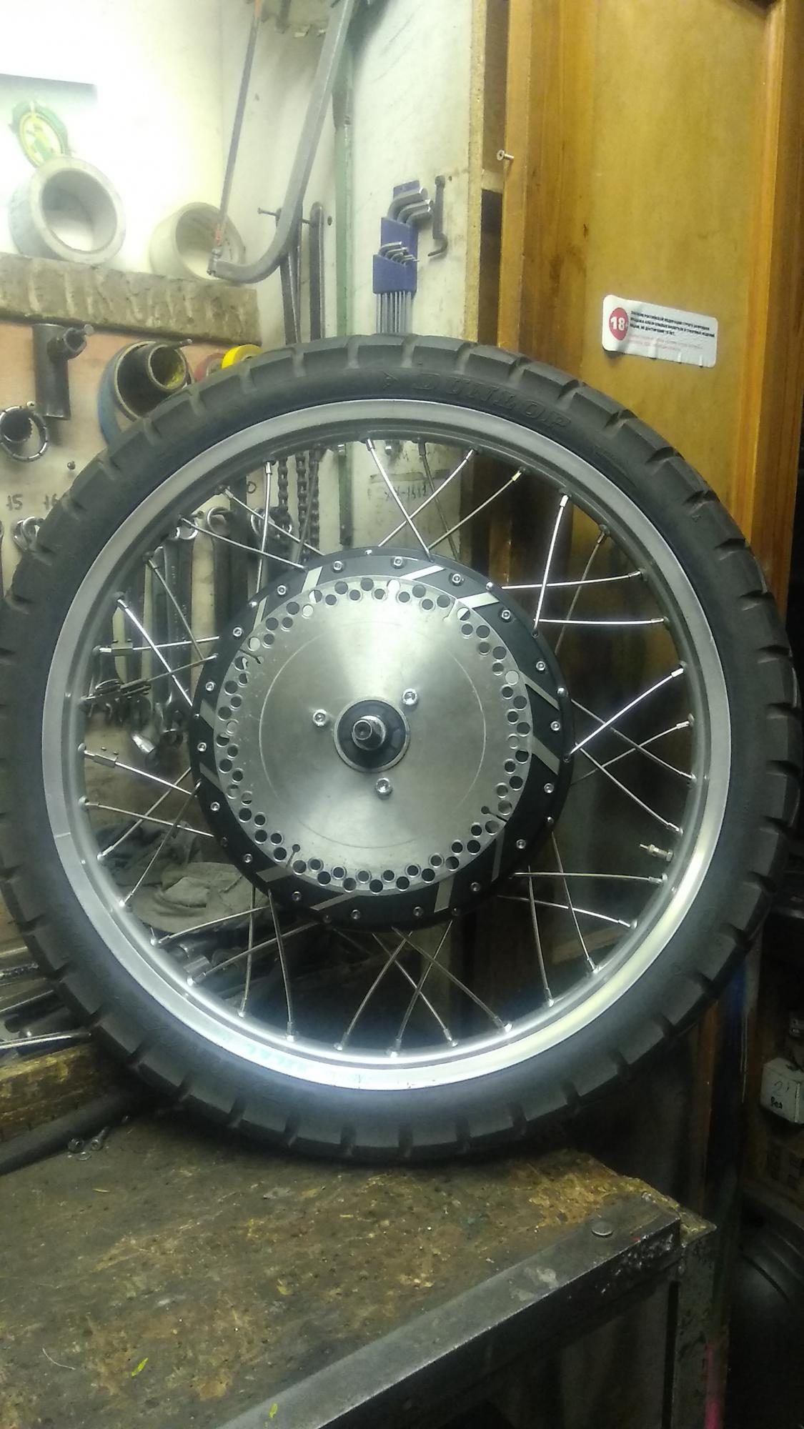

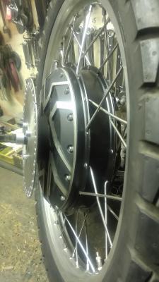

По просьбе Александра (mechanikgalkin),выкладываю здесь его новый моторчик :-) Надеюсь,этот не получится поджарить.
Statik
Красавец,ось цела и проводу не тесно.
Такой если разогнать до сотни,то и повернуть вправо или влево будет не просто,инерция однако :-).
FAS_r7
#1968
Да, масса впечатляет. Надеюсь и моща окажется соответствующей )))

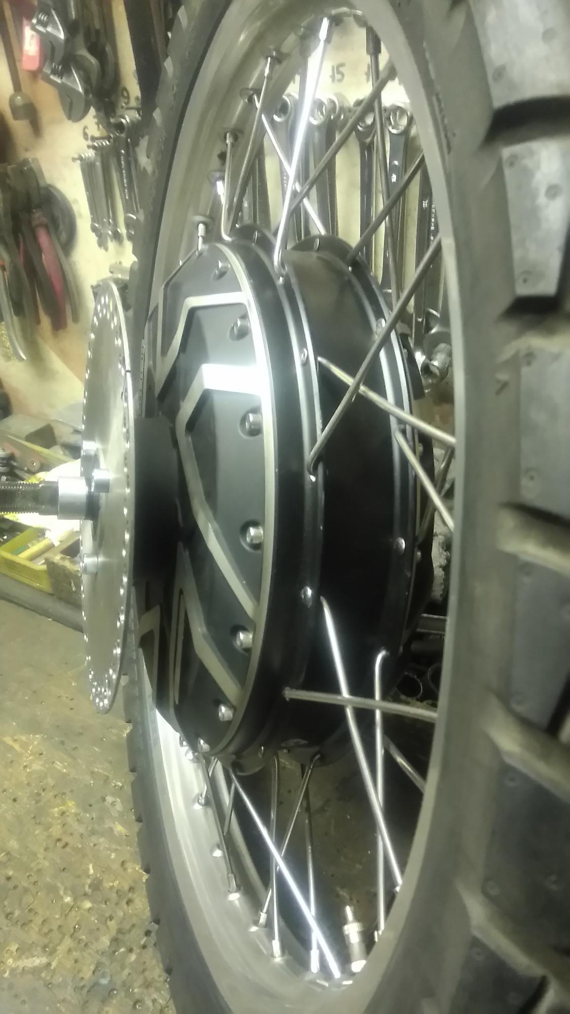

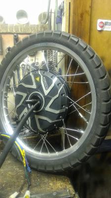

mechanikgalkin
#1969
 Алексей привет! Извини,что в Твоей теме,но меня так и распирает!! У этого мотора номинал-8 КВт, расстояние по драпаутам-получилось 200 мм. Пришлось заднюю вилку перегибать-подгонять.Пазы в драпаутах распилил до 14 мм.,против 10-и..  Резьбы под фривил нет! Придется колхозить педальный привод на переднее колесо. Наличие велопривода мне необходимо!... Вес -21.8 кг.
Спицы нерж. диаметр-4 мм., 130 мм.  их длина на 21 мотообод.  Пробовал крутить мотор, зажав за ось, в тиски--рядом страшно стоять было. В 3 режиме (120 процентов) не рискнул раскручивать полностью... и  похоже момент там приличный,на ручку газа мотор реагирует весьма жестко....Пока на лигерад не ставил,идет доработка...
Да, Мотор мне помог приобрести Маклауд , за что ему большой респект!  :wow:
Электролигерад-"Бешеная кровать" -110 + км.ч.,   батарея- NMC-88.2 В.,  80Ач., контроллер- ЯК -24 фет,  273-й монстр., вес-100 кг.  300 А - батарейного,  500 А - фазного.
