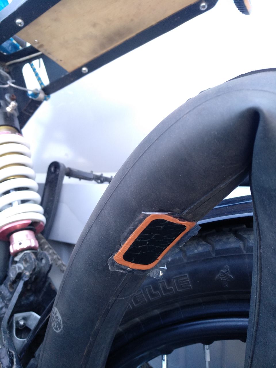

у меня металлические монтажки, вчера пришлось заниматься вот этим вот в дороге. Тупо лопнула по шву со стороны спиц, может лента сдвинулась, может просто от старости - эти камеры, при всей своей толщине, полезно менять хотя бы раз в пару лет. Так вот обод ща новый, черный анодированный, ничего не покоцалось. Но монтажки правда уже гладенькие гладенькие =)
Кстати рекомендую такие латки, с отдельным клеем и металлической щеточкой в комплекте. Широкие, большие, закрывают с запасом, зимой от холода не отваливаются

Цитата: Lion от 04 Июнь 2018 в 07:55латки, с отдельным клеем и металлической щеточкой в комплекте
клей тоже в комплекте?  Как гуглить, где брать (соколя)?   ///а то моих уже мало осталось, а путь не ближний предстоит.

Lion
http://bchp.ru/catalog/komplekti-dlya-remonta-shin/nabor-nri/
БХЗ Набор для ремонта изделий с самовулканизующимися материалами. Да, клей в комплекте. Сейчас у меня латки уже от другого комплекта, но суть та же. В любых автозапчастях.
