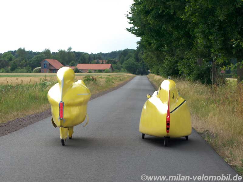

[user]FAS_r7[/user], ну что, не прошло и трех лет, как и я подписался на твою тему, Алексей. Почитал немного из последнего, т.е. страниц 5 по 50 постов. Напомни какая емкость аккумуляторов? Делать обтекатель дело не простое, но можно опираться на примеры удачного опыта других людей. Примеры я давно показывал на канале, но при необходимости могу и сюда набросать. Ящики нужно убирать, батарею, до 3.5 kWh, опять же как я говорил ранее рациональнее переносить вперед и вниз, к центру тяжести твоего ТС. Элементы 18650 или даже 21700 позволят почти оптимально заполнить различные криволинейные пространства. В результате освободишь место позади сидения. Короткий и высокий хвост даст эффект, но не настолько значительный, как при заниженном и удлиненном хвосте. Во втором случае он в среднем будет удлинять габариты твоего ТС еще на 0.5 метра или около того. Можно меньше, как на фотах ниже, но тогда и внутренний объем будет существенно ниже. В общем как всегда, компромисс на компромиссе. При правильном, с точки зрения аэродинамики заниженном хвосте ты закроешь от набегающего потока воздуха мотор. Это в случае с электромотором как минимум не очень хорошо. Можно конечно предусмотреть некие «воздухозаборники», но как это ухудшит аэродинамическое свойство ТС и насколько поможет мотору можно будет выяснить только опытным путем. Хвост нужно будет (как мы и обсуждали ранее) делать быстросъемным, скорее всего из двух половин. Как вариант можно использовать для удержания хвоста пару электромагнитов с усилием 60-80 кг. Правда добавится немного веса. Кстати наличие подвески усложняет задачу по созданию правильного, заниженного хвоста. В идеале колеса нужно прикрывать некими подобиями дисков, для улучшения аэродинамики.

Кстати не совсем понятно, ты не впишишся в лифт с хвостом по ширине или по высоте? Можно позаимствовать идей у веломобиля WAW.

Из последнего графика видно, что Milan едет 60км/ от 200W (механических). Вот он:
ЦитироватьFirst Superior aerodynamics
The Milan SL reaches high speeds with very little energy. We have measured the power-measuring CycleOps Powertap-world record runs during the performance. The Milan SL reaches speeds above then the following:
45.4 km / h at 116.5 watts
50.0 km / h at 134.5 watts
54.8 km / h at 158.0 watts
60.0 km / h at 185.0 watts
Потенциальный мидель, вид сзади, в сравнении с Milan.

Не для наших дорог данные конструкции, низкие, тесные, точно не для дальних поездок. Тогда уж лучше MonoTracer как пример для переделки взять.http://monotracer.eu/img/sem_01.jpg

[user]strannik[/user], а что взять то с 3D картинки то? Там нет ничего, никаких деталей, кроме общего наброска внешнего облика, тем более что в конструкцию Алексея непонятно как это вписать. Ему полностью переварить раму и переделать конструкцию под упомянутую скорлупку? Алексей сам говорил, что цели сделать полностью закрытый корпус у него не стоит. Я же привел в качестве примеров работающие  конструкции, с которых можно почерпнуть идеи конструкции и формы хвоста.

[user]илс[/user], нет и никогда не было 16" ибо передние всегда 20", а заднее 20" или 26". Понятно, что приведенные мной паркетники не везде в России проедут, но это настоящие примеры удачных с аэродинамической точки зрения аппаратов. Есть три важнейших составляющих минимального расхода — минимальный мидель, хорошая аэродинамика, в особенности хвоста и утопленные в болид колеса. Веломобиль на открытых колесных нишах несет до 50% всех его аэродинамических потерь.

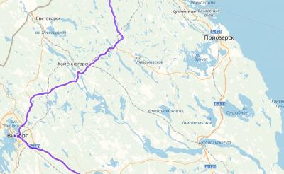

Цитата: FAS_r7 от 05 Март 2018 в 12:55На территорию сопредельного государства маршрут не заходит (доработал), проблем не ожидается. Заповедник придётся объехать по "Коле".
Уточнения маршрута.
1. Москва - Онега через Архангельск
От Онеги паромом и по второ/третьестепенным дорогам, а местами и вброд попасть в Нименьгу. Либо 36км по шпалам до Шасты, но опасения за охрану моста через Онегу, пустят ли? Или поездом/электричкой, но затаскивать аппараты с низких платформ...
2. Нименьга - Мурманск
3. Мурманск - Питер второстепенными дорогами через Выборг
4. Из Питера до Москвы тоже можно катнуть через Кронштадт, Петергоф и допустим Селигер.
