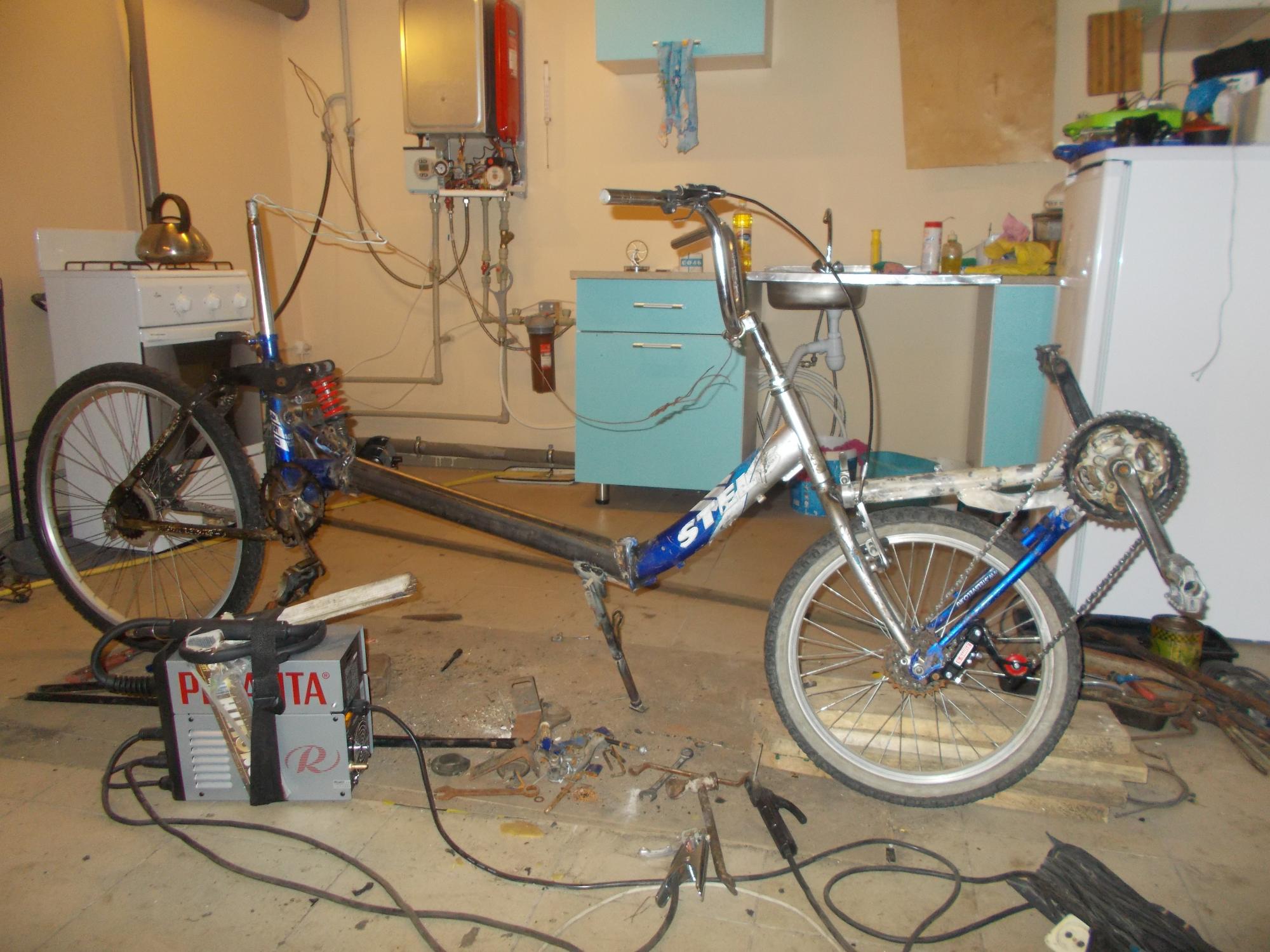

Процес создания.Сильно не ругайтесь.Наверняка придётся что-то переделывать.Пока безмоторный вариант.
новая жизнь
FAS_r7
Цитата: Электрохомяк от 22 Окт. 2016 в 01:47Процес создания.Сильно не ругайтесь.
Наверное, пришло время создать отдельную тему!
Или я что-то пропустил?
Электрохомяк
Вот открыл https://electrotransport.ru/index.php?topic=41892.new#new Проволока никуда не заземлена,она показывает расположение сидушки,один конец привязан к подседельному штырю другой к рулю.
