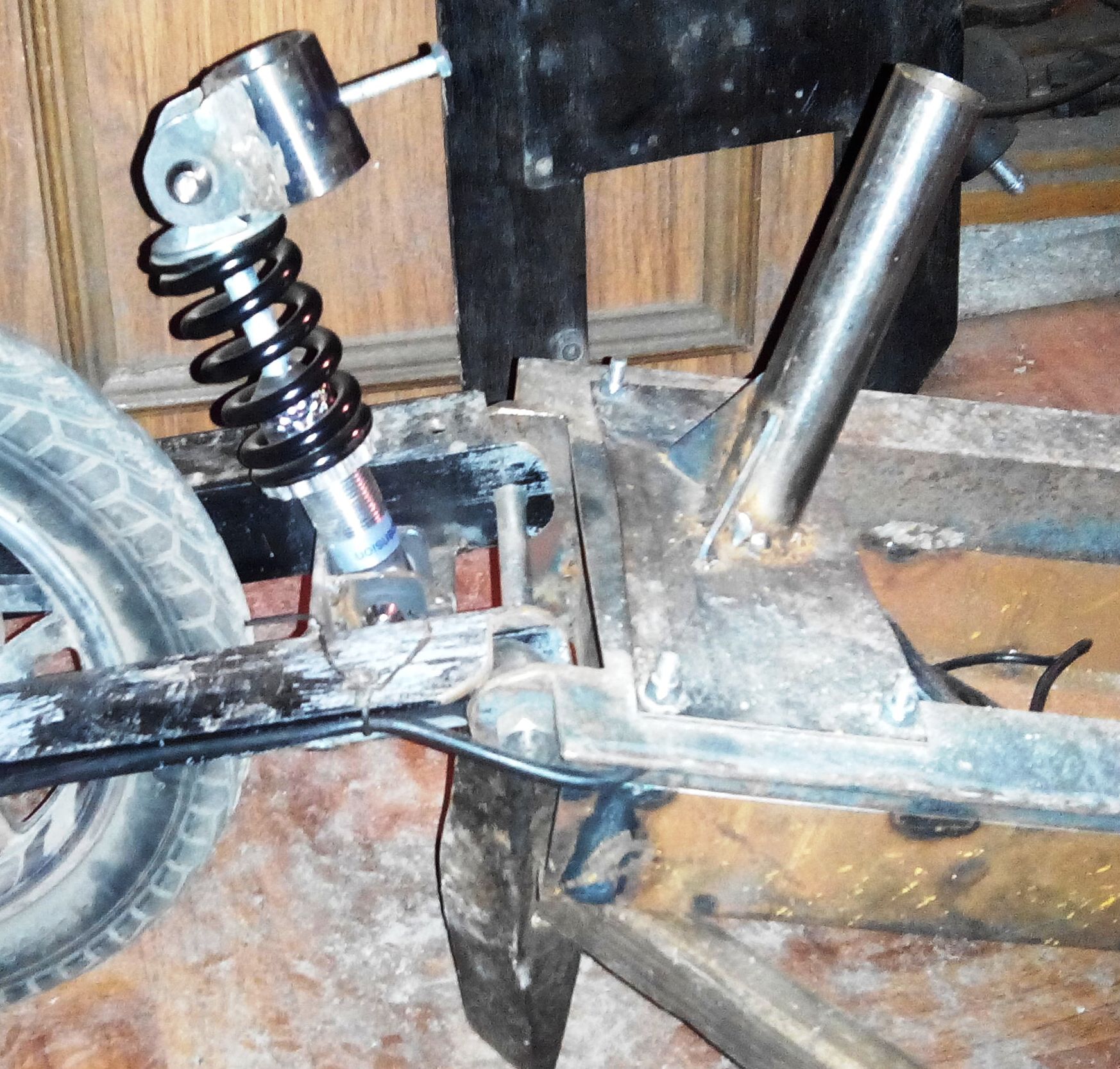

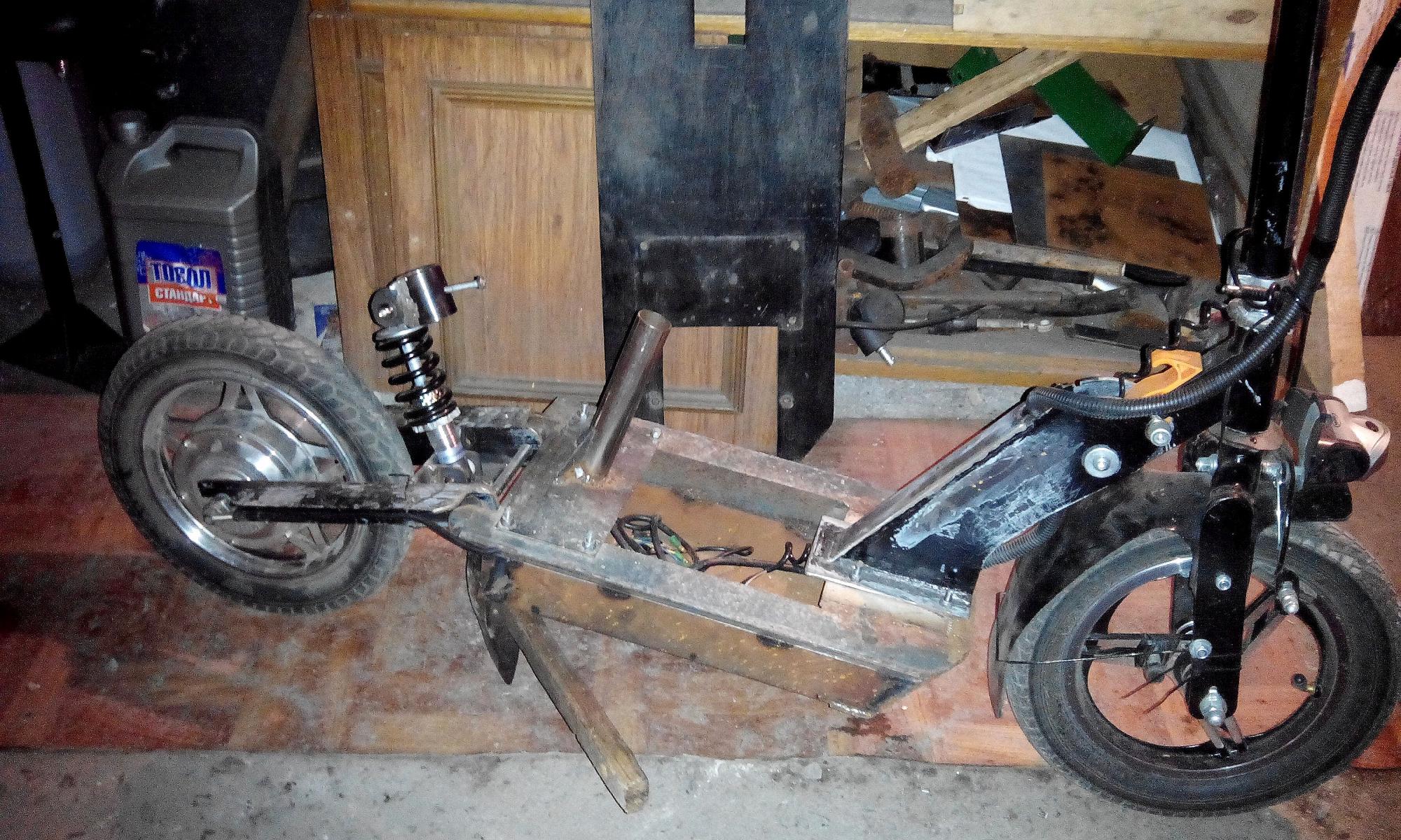

Вчера за поллитра "Петровича" сварили новую раму для Headliner'a. Подготовка к этому событию заняла около 6 недель: 3 недели проектирование, 2 недели изготовление заготовок, неделя ушла на решение разметать, распилить существующий готовый проект, который почти всем устраивает, но... Но с конце концов пересилило.
Фоты потом, но смысл такой: спрятать АКБ в деку, избавиться от погремушки-кофра, ну и заодно маятник с амортизатором влепить.

1967ivan45
Был нормальный самокат
Так нет же - руки зачесались: разворотил всё, а доделать ума не хватило
Хотел деталей поменьше и легче чтобы, но большой ход амортизатора и податливость 2-х мм пластины куда труба приварена, все это сбило с толку и руки опустились.
или пластину 5 мм сделать и болтов добавить. Или вообще как-то по-другому делать. Есть второй аморт такой же, можно два вкорячить, но вес добавится  %-)
lmvlmv
конечно пластину надо толще, в этой еже и отверстие под болт амортизатора разобьет довольно быстро.
Самокат Black One P-600
1967ivan45
#43
Сходил отрубил пятерочку, внушает доверие теперь. А верхний кронштейн крепления аморта одену на трубу и, когда определюсь с положением маятника и прочее, заварю напрочь.
Наверное, ещё придётся кольцо точить в аморт. Между гайкой и пружиной, чтобы ход ограничить.
1967ivan45
#44

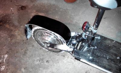

Собрал, наконец, самокат в кучу. Аморт работает. Батарейка за месяц не разрядилась, нормально.
Одно плохо - клиренс уменьшился, цепляет на бездорожье. И заднее крыло не поставил, вся спина сзади...  :-D
Ладно, теперь он на ходу, доделаю.
Приладил деку и задний брызговик, катанулся по гаражам в темноте и сырости. Спина чистая, аморт поменял, под мой вес нормально: не цепляет.
Возможно, на этом топик можно закруглить...

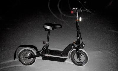

1967ivan45
Ну пока как-то так получилось. Собрал в кучку, чтобы за зиму не растерять комплектующие.
По-светлу снять не получается по простой причине  :pardon:
Катанулся по снежку, дорогу держит пока, но и дрифтануть при желании можно. Видюху снимать в темноте не пытался, без толку.
Замерил просвет - 10,5 см в передней части.

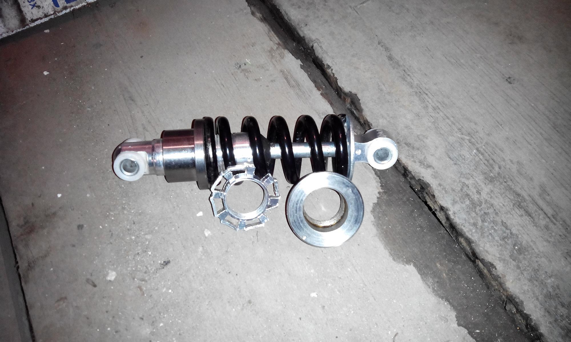

1967ivan45
1967ivan45
#51
Амортизатор обыкновенный вело..авно. Заказал втулочки взамен той, что лежит на фото слева. Должна пружина сильней поджаться, ещё не ставил, посмотрим.
Да, ещё
Брызговик из полосы линолиума окрашеный в чёрный цвет работает хорошо.
В принципе, амортизатор уже можно оставить в покое, пузом чирканул лишь пару раз на бордюрах.
