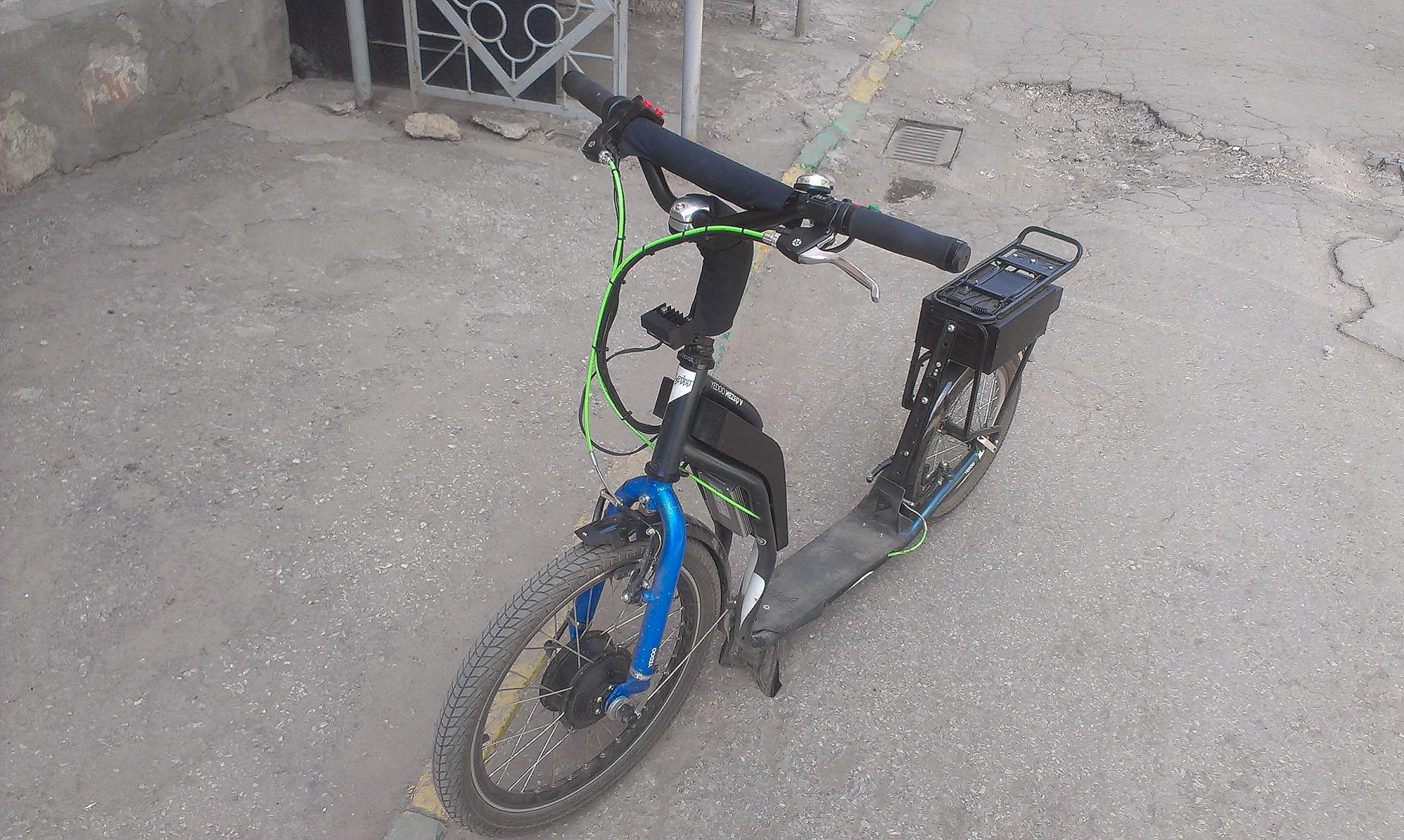

Прошлым летом, впечатлившись ездой на собранном дочке электросамокате решил собрать что-нибудь и себе.
Качество чешского донора меня устроило, поэтому выбор пал на ту же марку, но модель поболее размером.
К сожалению Продавцы огорчили, сказав что вариант на дисковых тормозах еще не производится, и ожидается лишь к следующему сезону.
Был выбор - мезек старого образца, но с дисковыми тормозами, или нового на вибрейках.
Решил все-же взять обновленный.
На нем резина лучше, грипсы удобнее и подножка человеческая.
Получив его транспортной компанией месяц катался ножками, т.к. заказанное МК шло очень долго.
Собрал аккум из 9А\ч лиферных пакетиков от _claw, 20 S, двумя секциями по 10 штук.
Искал двойной 16" обод на 36 спиц, для заднего привода, но он нашелся лишь в каталогах пары украинских веломагазинов.
В итоге так и не дождавшись его купил лежавший в наличии в Самаре передний комплект с 500-1000Вт DD-шником.
Мк было заспицовано в единственный найденный в продаже 20"обод - одиночный алюминевый.
Подключил его к акб и запустил на холостую.
Взглянув на бешенно вращающееся колесо понял что переборщил и скорость будет за 50...
Перебрал аккум на два пака по 8S, дабы перепаять пакетики не сложно, а бмс моя настраивается от 12 до 20S.
Купил велобагажник, закрепить его вышло только наоборот, с одной дополнительной штангой.
На него через мягкий уплотнитель уложил оба пака, бмс, и умотал все это дело широкой изолентой.
Контроллер пристегнул стяжками в треугольнике рулевой стойки.
В таком шахид-дизайне и проездил то лето.
Мк понравилось скоростью, на его штатном контроллере 22А, от 16S лифера в 20" ободе разгоняло самокат до 42 км\ч.
С 25А китайским синусником до 45км\ч.
Рекуперации почти нет, она ощущается только при торможении до 25км\ч, а потом пропадает совсем.
Заезд в горки вялый, хотя по плоскачу с места страгивает хорошо.
Осенью уже перед холодами и дождями приехало наконец заказанное под него мк - MXUS350, форсированный.
Обод к тому времени уже дышал на ладан, подвиливал немного и стучал спицами.
Найдя обод покрепче новый мк был в него заспицован мастером и опробован на самокате.
Максималка с родным 20А контроллером стала 36км\ч, заезд в горки вполне уверенным, но слабоватая динамика и вой шестеренок, весьма непривычный после DD, тем паче с синусом.
С чем самокат и ушел на зимовку.
Вот появилось наконец время позаниматься им.
Во первых был изготовлен корпус для акб, с креплением под багажником.
Полоса 4мм алюкобонда была пропилена фрезой 5.5мм и согнута в прямоугольник.
По торцам - крышки из него-же и бмс в аналогично сделанной коробочке.
Процесс изготовления был довольно пыльным, поэтому фото не делал.
Всю расключку электроники было решено делать в пространстве труб рулевой стойки, для чего был придуман короб, повторяющий изгибы рамы.
Вот уже его изготовление постарался зафиксировать пошагово.
Силовую проводку для защиты от внешней среды решил протащить внутри трубы рамы.
Туда-же добавил и 9-ти жильный сигнальный, на слаботочку.
Контроллер поставил на 22А, двигатель стал ехать в горки еще по веселее.
Динамика появилась, хотя и немного заторможенная, в отличии от шустрого дд-шника.
Если редукторник сдохнет - буду искать другой дд-шник, вой напрягает.
Вибрейки слабоваты для достигаемых скоростей, на перед просятся диски.
Итог по внешнему виду на сегодняшний день.
На очереди изготовление и установка светотехники.

Это просто титаническая работа, но я никак не пойму, вот этот вод уникальный короб, который произведение искусства, неужели он только для хранения соединений? По ощущениям так в него как минимум контроллер влезет. И еще сразу смутило количество кнопок на руле, насчитал 5 как минимум, рекурпа нет т.к. редукторник и света пока нет тоже, получается вкл да и все, нет?

Для соединений, шунта ваттметра, дисишек, блока управления дхо-ближним-дальним-строба, реле поворотников, деталей ограничителя скорости в детском режиме, ограничителей тока для стоп-габаритных огней.
Контроллер в него ставить нет смысла, так как в замкнутом объеме он будет перегреваться. Ему прекрасно стоится снаружи, будучи прикрученным к этому самому коробу.
Кнопки сразу заложены под описанный выше функционал.

Ширина обеих вилок 100мм.

Сейчас гоняю его взашей, выясняю слабые места конструкции.
Максималка получилась 36 км/ч, тяга в горки хорошая.
Попробовал по пляжу проехаться, по мокрому песку вдоль кромки воды.
Тащит, на полной скорости немного рыскает, на неровностях.
Но не упал, прокатился весело.
Пронесся по пешеходной дорожке вдоль дороги, где людей не было.
Выяснил что на плавных съездах-заездах, когда тротуар пересекает дорога прикольно подпрыгивать.
Ощущение как в самолете.
Жаль камеры нет, можно было бы заснять.
Заехал в ощутимую горку на дороге с односторонним движением, тянет.
К вою редукторника вроде привыкаю, уже не так раздражает как сначала.
Родной задний обод на 16" начинает гулять, надо менять на прочный  двойной, но где его взять ?....

Багажник - несущая конструкция для коробки с акб, что закреплена к нему снизу.
Снять конечно хочется, чтобы не было лишнего груза на заднем колесе, но куда тогда девать батарейки ?...

Какой привод по вашему мнению лучше в самокате получился - передний или задний? Планирую зимой  электрифицировать Самокат 26" перед 20" зад.
poraboloid
Задний привод имхо однозначно лучше.
Передний все-же временами шлифует, хотя особо это и не мешает.
Но на этом аппарате задний привод поставить было бы достаточно сложно.
