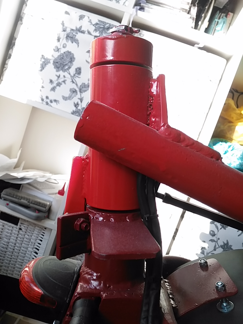

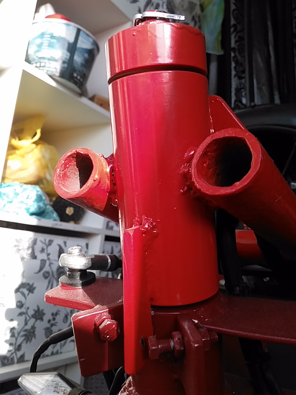

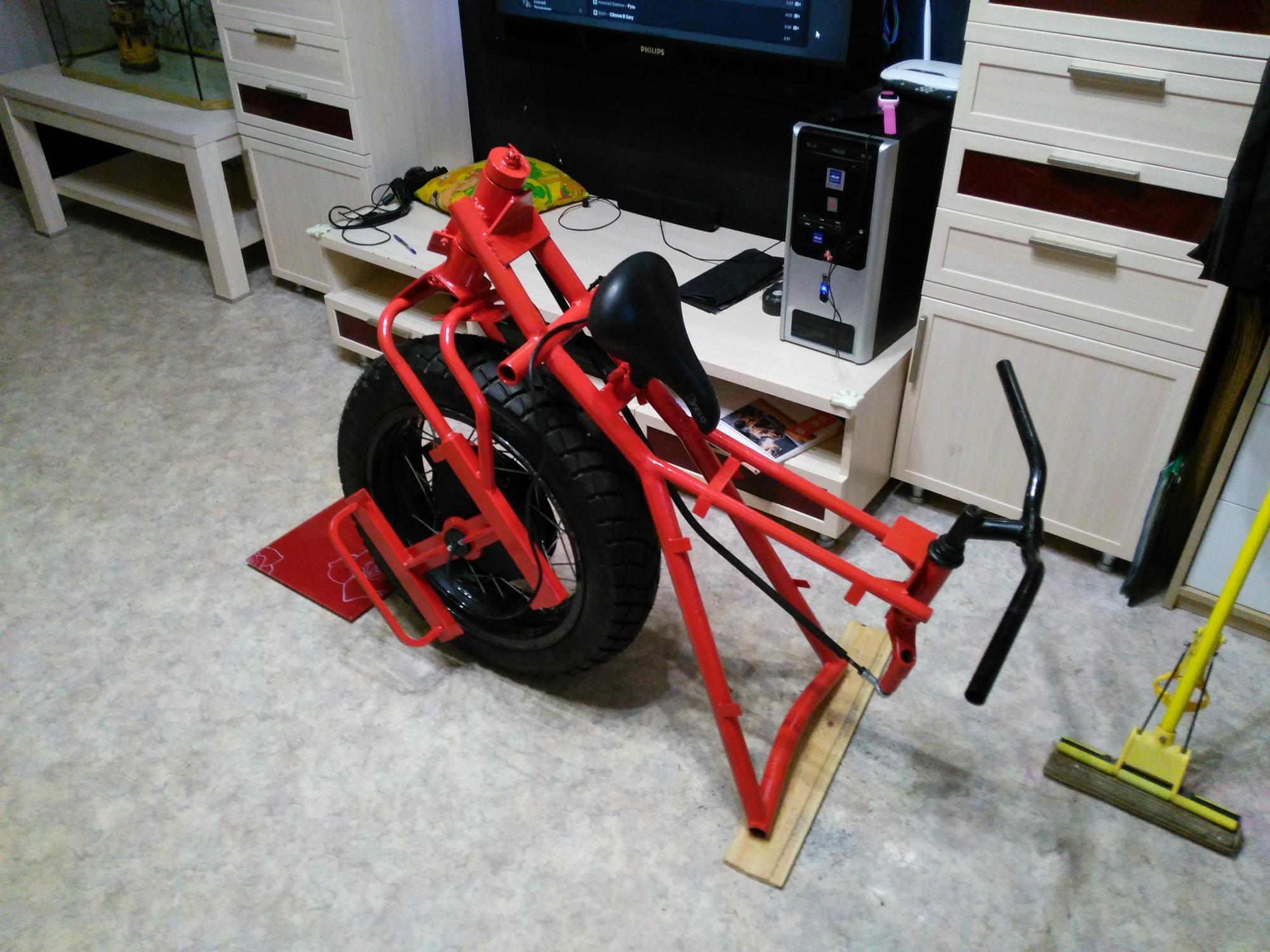

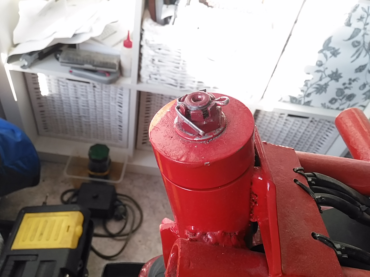

Цитата: gad1982 от 18 Март 2017 в 04:33
Моя.
О, молодец! Сам тоже давно хочу начать делать похожее а можно чуть поближе фотки заднего узла? Можно в личку... Там просто шарнир или амортизатор какой то?
На Тао продается оч похожее.
gad1982
К нижней раме приварена передняя ось от Урала. Выточены две крышки и одна муфта. Нижняя крышка -подшипник радиальноупорный - муфта- подшипник радиальноупорный - верхняя крышка- гайка. к муфте приварена верхняя рама. На работе вроде остались чертежи в Компасе. Найду выложу.
di3m
#653
Спасибо, чертежи- было бы отлично! :-)
А то так ничего не понял))
А почему тяга от руля только одна, с одной стороны?
Какой размер, ширина покрышки? Я так понимаю, чем шире колесо - тем лучше?
Присматривалась к мото ободу  R17 x 4.25 (14 см)
