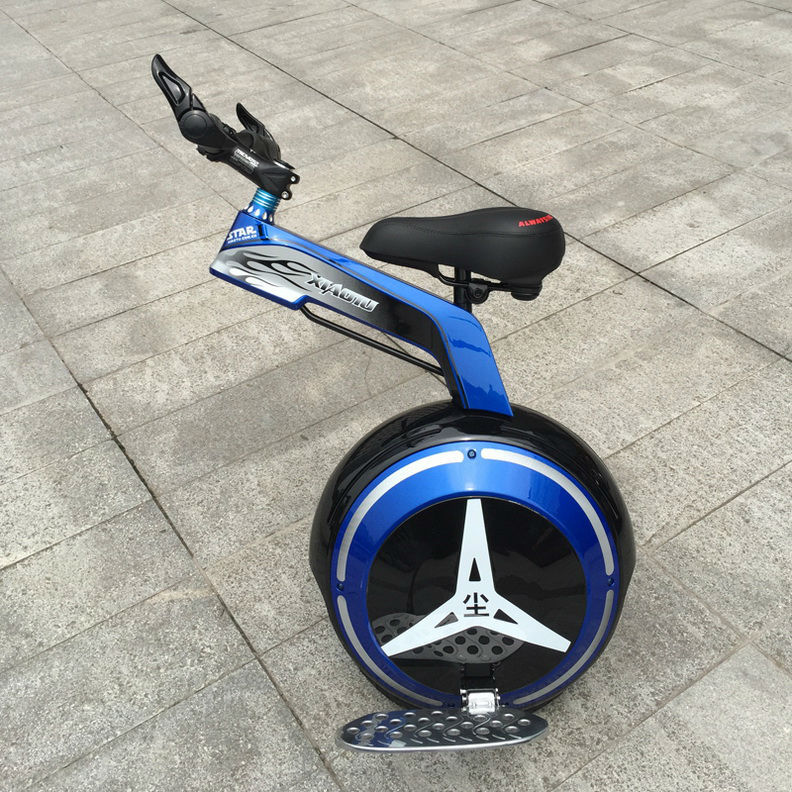

День добрый, коллеги!
Расскажу об опыте использование своего девайса xiaotu star 1
ТТХ
Highest speed: 25km/h
Motor: 800 watts
Body weight:  16kg
Mileage: 42km
Battery: 396wh (Samsung)
Charging time: 3 hours
Charging volt: AC110V-220V 50-60Hz
Climb ability: 30º
Usage temperature: -10º to 40º
Max load: 120kg
Dimensions: (LWH) 630 * 480 * 800
Seat height: 650mm  (adjustable)
Tires diameter:  14 inches
Bluetooth App: available
Brand OEM: available
Charging:  available
Foldable: no
Начало моего поста тут в теме  Падения и травмы.
Что уже несколько символично, но сам девайс мне понравился.
Собственно далее я отвечаю на посты форумчан которые мне написали  в той ветке.
Почитал про "желтики" - интересно.
Я собственно под впечатлением мономотоциклов и загорелся идей приобретения этого девайса.
Да я согласен, принцип управления другой, но поворачивать там довольно просто отклонением корпуса, естественно чем выше скорость тем легче входишь в поворот, как на мотоциклетных гонках. Первые несколько часов ездил с дополнительными колесиками на педалях  - это убийство. При каждом касании колесиком асфальта девайс начинает раскачивать и трясти и еще круче разворачивать в сторону касания.  Управляться с этим девайсом, имхо сложнее чем стоячим колесом потому что ты не можешь его контролировать зажав голенями, все что у тебя есть  - это твое чувство равновесия и опа которой ерзаешь в седле.
По поводу избавиться  я уже думал об этом.
Но во первых это нужно будет продать его другому человеку который будет рисковать убиться на этом девайсе не зная его особенностей, хотя и я вероятно знаю далеко не все его "особенности".
А во вторых я к нему уже привязался, есть что-то в том что бы ездить сидя, какая то роскошь передвижения (с) ))))
Если бы мне кто то мог сказать что оно больше не будет подо мной выключаться, то вообще вопросов бы не было.
По поводу руля он мне особенно не мешал травмироваться. При отключении колеса руль тут же уходит вниз, а тебя инерция катапультирует веред, где ты свободно пролетаешь  над рулем.  Более того руль не дает колесу катится дальше после падения оно просто упарывается в асфальт и лежит, как собственно и ты сам. Только один раз у меня было мгновение замешательства когда требовалось соскочить с колеса и я не мог понять как это сделать что бы потом не споткнуться за руль. Но я как то смог это сделать, возможно только благодаря своему росту и длине ног, низкорослый китаец точно бы зацепился и еб... упал.
Посадка с выставленными веред ногами реально помогает, но только на пешеходных скоростях 10 максимум 15 км/ч, когда выше, инерция очень быстро переносит твой центр тяжести за выставленные перед ноги и ты просто не успеваешь их выпрямить что бы встать. У этого колеса совсем нет свободного хода, на нем невозможно проехать дальше при отключении движка, если оно выключается то падает "замертво" а тебя катапультирует головой вперед.
Сделать из него стоячее колесо не выйдет, корпус не такой, педали не такие, все не такое , это фактически полностью колесо переделывать нужно. Да и фишка этого девайса именно в сидячей езде.
По поводу мощности не согласен, 800wt это разве мало?
Это конечно не так много, но для такой конструкции и посадки мне больше и не нужно.
А с тем как оно рвало с места на среднем режиме "комфорт" и с теми заморочками в управлении этой мощности мне хватает за глаза, спасибо.
Я даже думаю что девайс выключался как раз в моменты нагрузки, когда батарея не могла выдать достаточный ток для этого движка.

VVK
Нормальный контроллер при любых критических нагрузках должен не выключаться, а останавливать моноцикл. Отключение на ходу такого опасного аппарата - это результат упрощения и удешевления электроники китайским производителем, не отвечающим за последствия.
