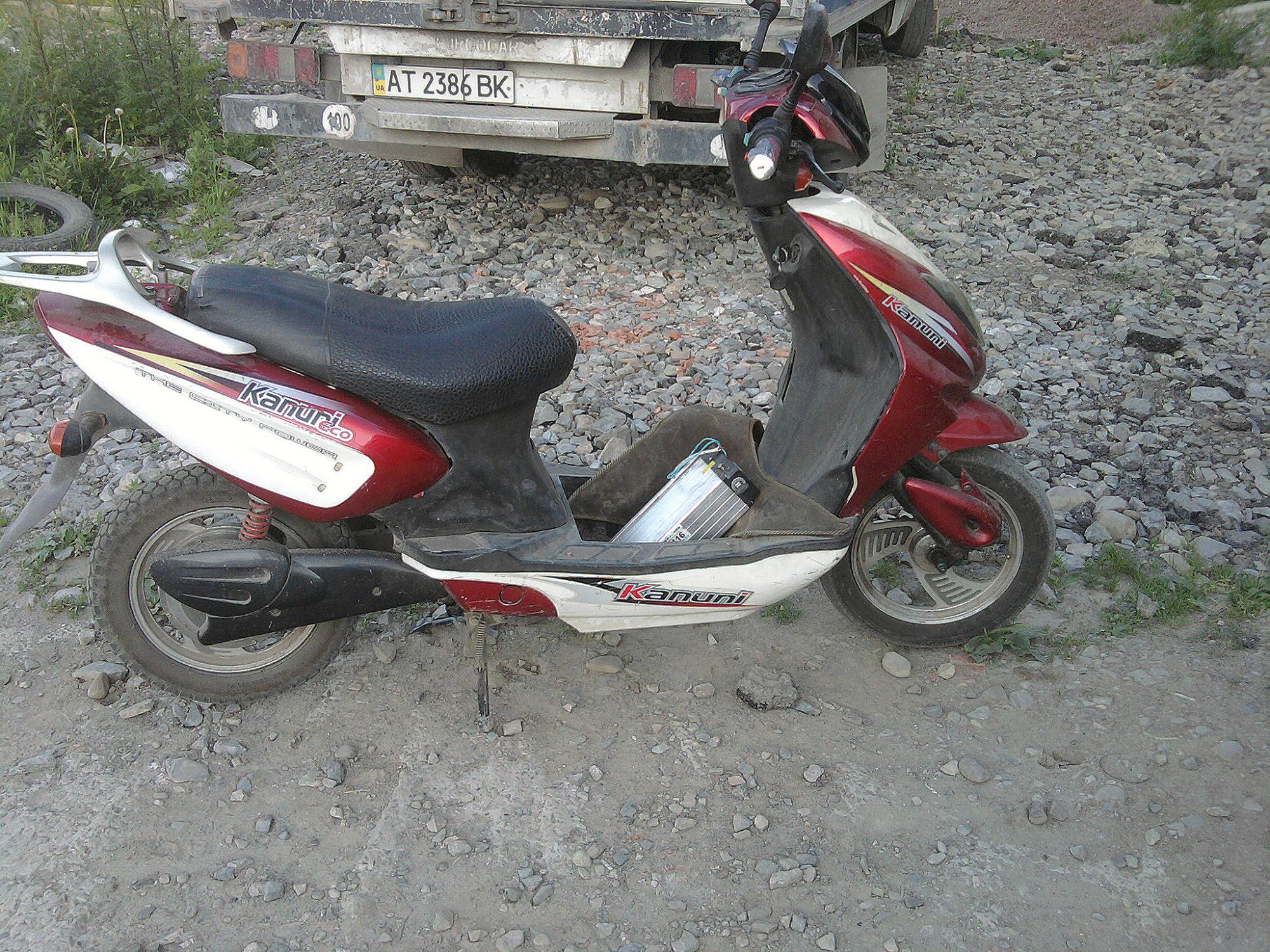

Последняя моя работа.на этот раз ремонтировал китай скутер,после ремонта другими ремонтниками.
Самоё тяжелое делать после кого-.то.
Скутер поехал 30 км/ч натуральных,на спидометре целых 50 /:-)
Клиренс никакой,лежачих полицаев с трудом перескакивает,весит дофига.
Борт сеть 48 вольтей.

[user]rzaviy[/user], А какие аккумы, свинец, наверное, или уже на литий переделан?
Электротаврия (30S1P CATL151 Ah). ДС3.6 51000 км
rzaviy
[user]yuri[/user], Клиент не захотел литий,на фотке наш АКБ.
Сегодня буду ему заказывать ДЗМ на 20А,там в стоке такие стояли.
Они мёртвые. Он купил этот скутер в нерабочем состоянии за 1000 гривасов.

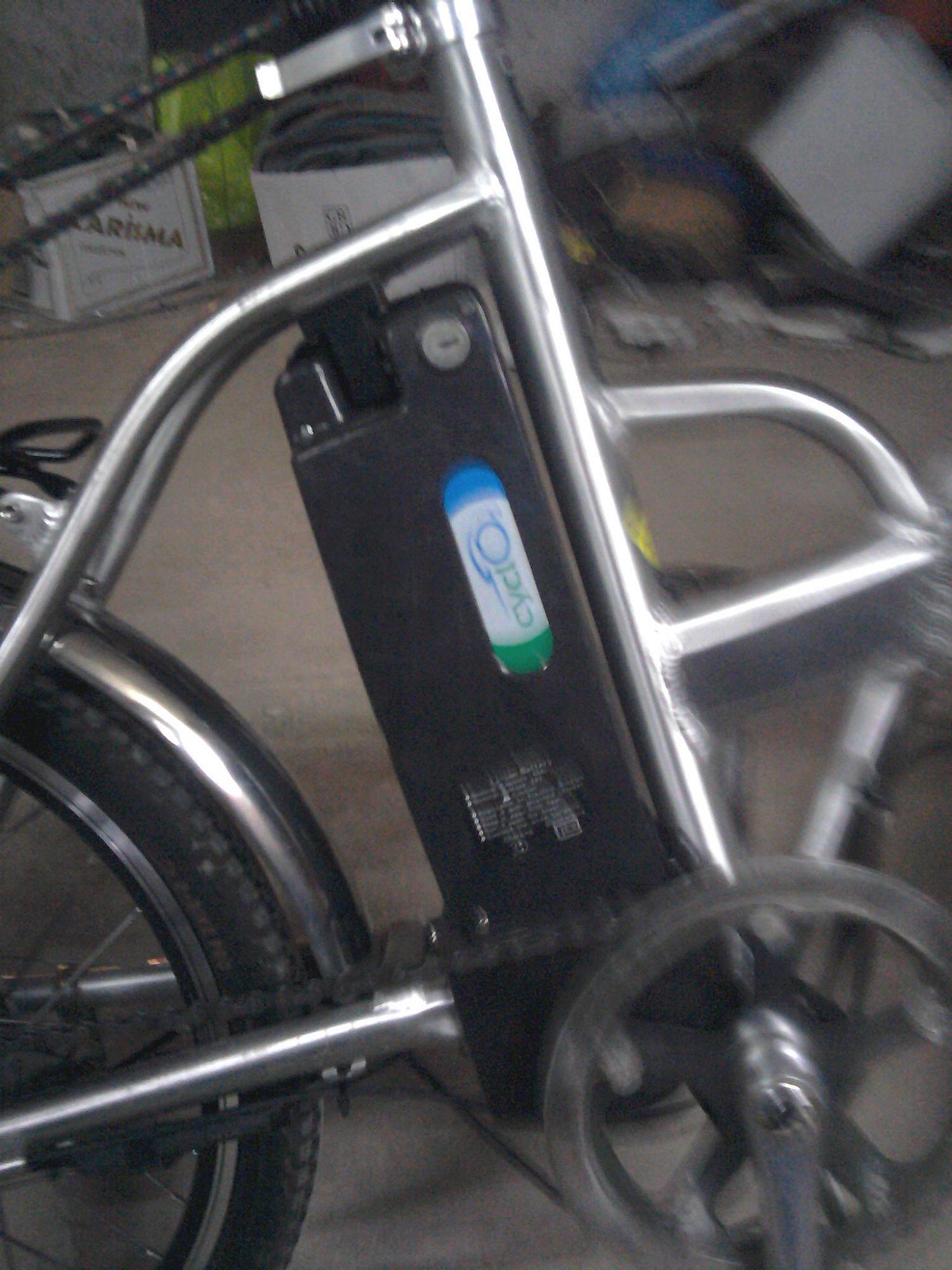

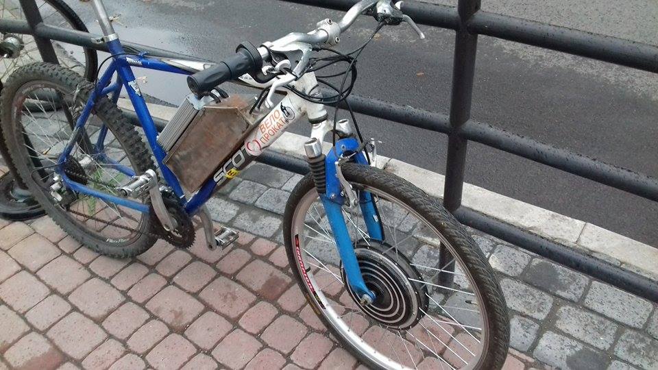

rzaviy
#24

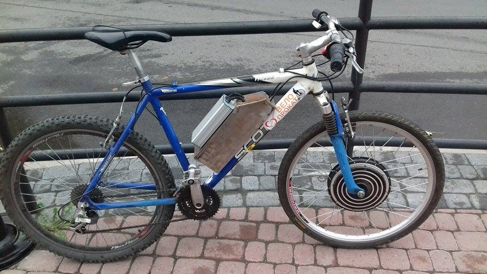

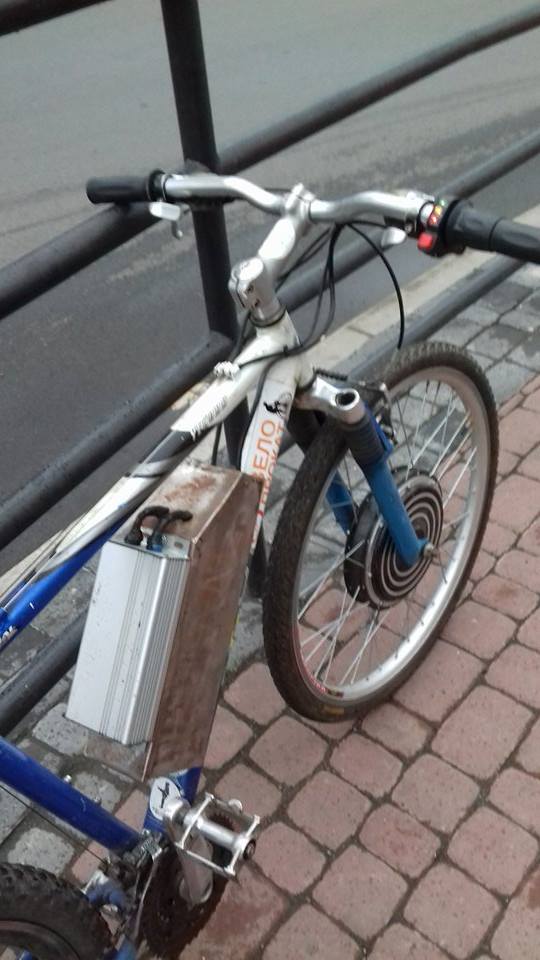

новая машинка в строю в Ивано-Франковке.
Работы по сборке не много,больше было по АКБ и интеграции в раму.
Получилась конструкция,которая интегрируется в любую,подобную раму,крепится на крепление для бутылки.
Бокс не крашенный,попал сразу под дождь,потом будут фотки конечного варианта :-)
По ТТХ конхис 1000х48 лион 12 А/ч
https://www.facebook.com/bodiadub/posts/10207458602847900?comment_id=10207459845078955&reply_comment_id=10207459966001978&notif_t=mentions_comment&notif_id=1474301637973338
По скорости и тяге довольно не плохо :wow:  до 50 км/ч,пробег не знаю пока.

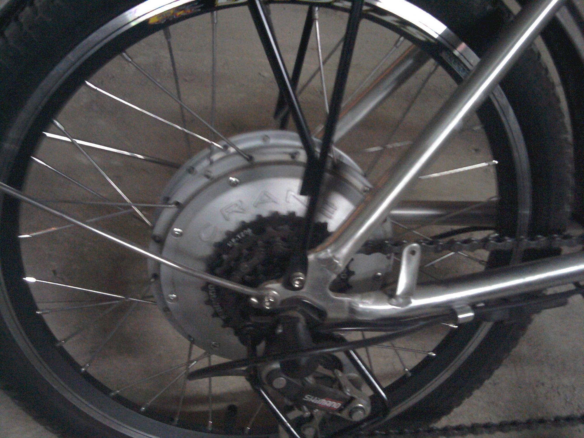

rzaviy

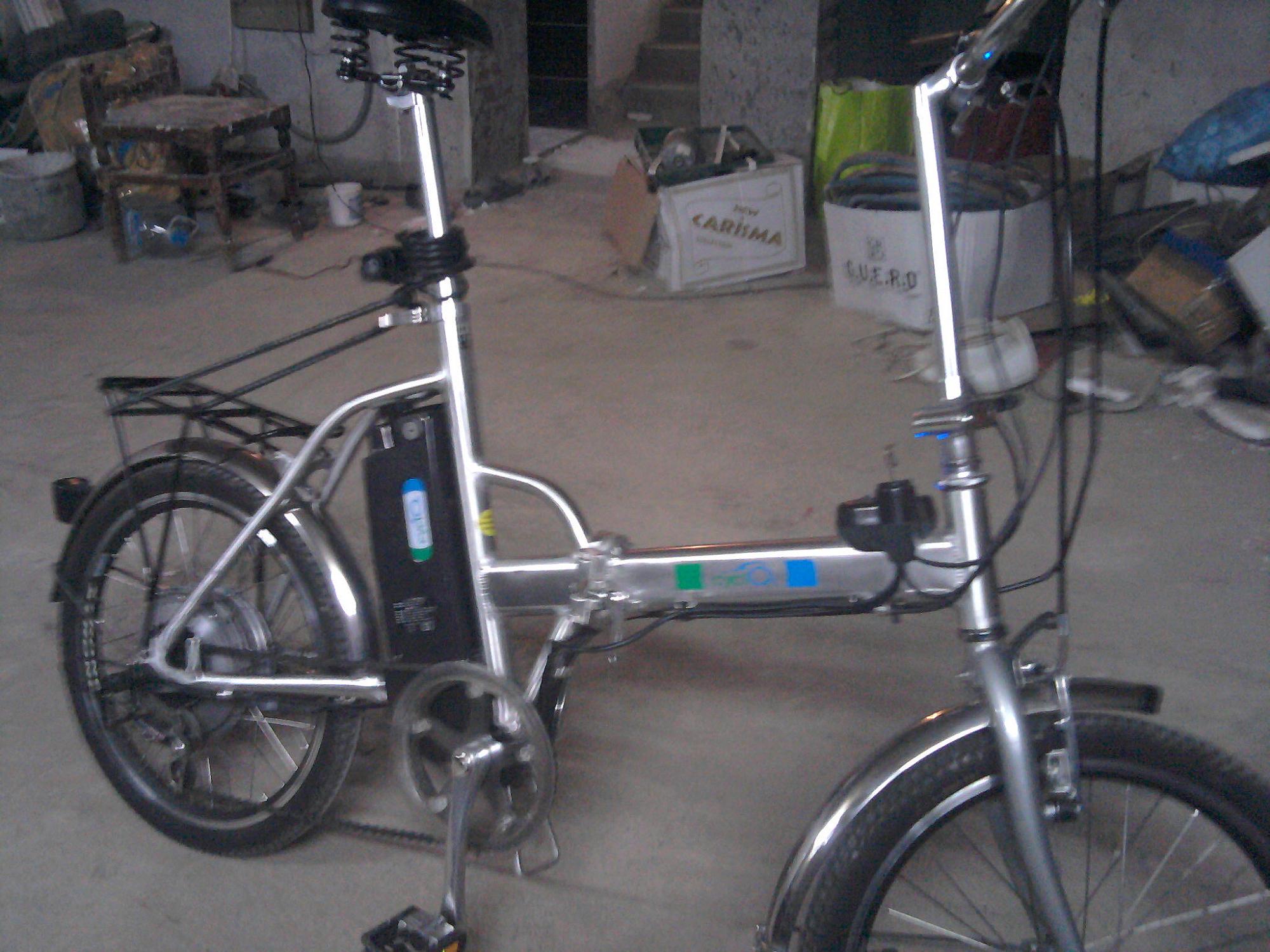

Ещё один эвел с нашей мастерской.

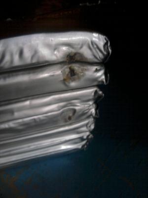

Ремонт АКБ,замена пакетов.
Маленький складничёк с ПАС сенсором,два режима роботы еко и норм.
ДД мотор.
На велосе прикольное седло,без клюва :-)

shmatko
Земеля а шо за мотор колесо у него на сколько ватт, я про такое спрашивал в другой теме
rzaviy
[user]shmatko[/user], там по ходу до 1000,тяговое,оно стоковое.
Я только ремонтировал,после других мастеров.
Тянет хорошо,но не быстро.
Мой "ПЕПИЛАЦ"
shmatko
Я своё снял с такого же скутера, контролера небыло, взял от другого там колесо на 1400 ватт контролер проверил на 58 вольт едет но не больше 35 км в час. я заказал контролер на 72v 450w 9фетов подключил самообучение прошло удачно, как подключил после он зарычал секунд 4 и сдох, вскрыл проверил ушел один фет. Как ты думаешь можно его разогнать хотя-бы до 50 и шо за контролер ему притулить на какие ватты?
rzaviy
[user]shmatko[/user], при 72 вольтах думаю пойдёт 50 км/ч.
При штатном подключении ,по цветам,мотор не хотел ехать,дырчал и грелся.
После перебора фазных и холов закрутился весело.
Контроллер надо на 1500 Ватт брать,чтоб ехать уверенно 50 км/ч,на 450  не хватит,тоесть при 72вольтах хотябы на 20 А ограничения.
