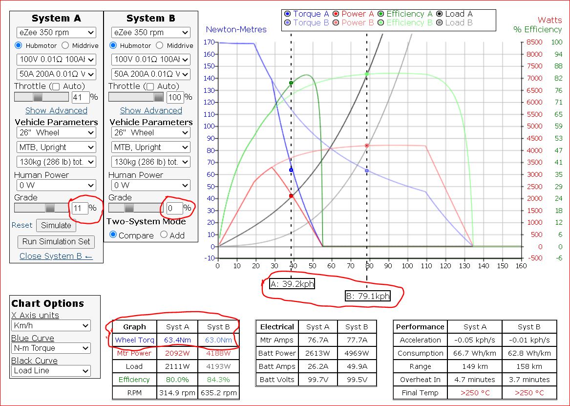

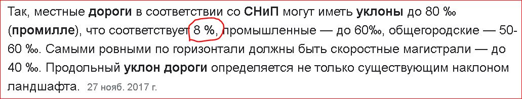

[user]ferio[/user], такие вещи надо считать, а считать надо когда есть "дано", и самого главного не дано, максимальные момент и обороты мотора.....
Если мотора еще нет, и он будет результатом расчетов, то таки да можно считать от обратного. Вот только в ваших 80км/ч очевидно что КПП уже не нужна, так как того момента который разгонит байк по прямой до 80 хватит чтобы переть почти в любую горку на 40.  Где в таком конфиге место подключаемому редуктору - непонятно.
Если мощность электромотра байка переваливает за 4-5кВт, то в передачах уже нет особой необходимости (если вы конечно не по скалам триалить собрались, не весите через чур много, и байк не двухместный)
