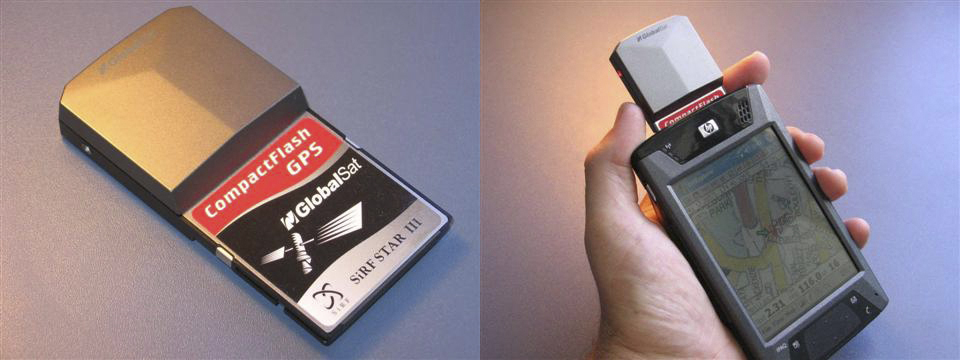

Где? в тумбочке новый прям лежит,в коробке родной и 2 диска по моему! ясен пень что на Андроид он стоит,тока када деньги инет жрёт! а тут халява же! джипиес ентот и не ставился ни разу,купил я его забыл когда! Запустить как? :laugh: вот такой

Мне на фото приёмник к КПК как причленить,енто интересует :laugh:

А чего там причленять-то? Старых всего два типа. Один вместо флешки втыкается, КПК должен поддерживать SDio, другой через bluetooth. Оба в КПК настраиваются как модем. Сим-карта не нужна, так как AGPS на них не бывает. Холодный старт больше трех минут и в это время нельзя двигаться. Через сотовую сеть передаются грубые координаты для того.чтоб GPS не все спутники искал, а только нужные, тогда стартует за секунды. Старые модули про китайскую систему ничего не знают, а про ГЛОНАСС знают, но не то, что надо. Так что толку от них немного.
Лучше софт под андрюшу поискать. Его дофига, в том числе ломанного.
