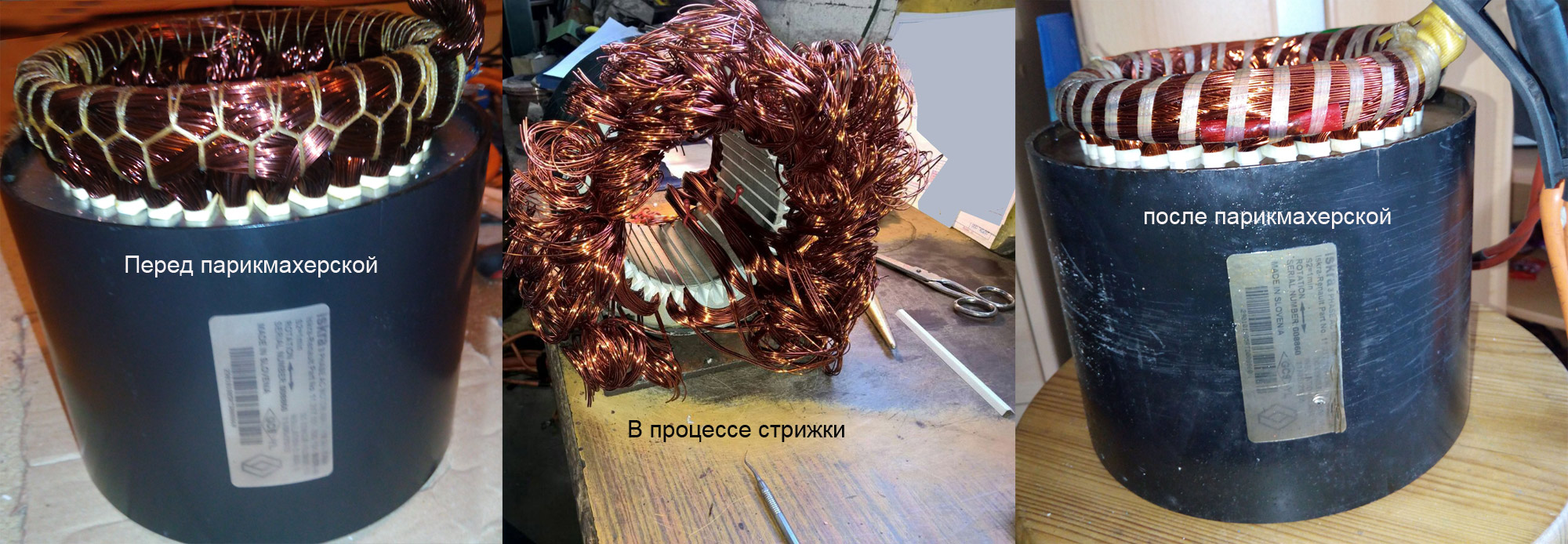

Сегодня закончили перемотку мотора с Renault Twizy.
Из-за 60 Вольт решили перемотать с 4 полюсного на 6 полюсной.  Посмотрим как будет себя вести.
Уменьшилось немного сечение выводных фазных.
Тест покажет себя. Более подробно эта тема освещается в паралельной ветке о Твизи.
Но укладка проводки получилась хорошая.
Лобовые получились ниже но потолще

[user]vicar21[/user], А напряжение не меняли?Так и останется 60 вольт?
vicar21
[user]on4ip[/user], да, так и пересчитывали на 60В
on4ip
[user]vicar21[/user], спасибо, мощность таже останется? Решили момент поднять?
vicar21
Нет, момент из-за допусков техники оставим 57 Нм, ток понизим.
Батарейки здесь приходиться арендовать. Договор на 3 года.
Поэтому нельзя форсировать мощности и момент. Потеряю гарантию на батарейки.
А вот дальность пробега постараемся поднять.
А тест перед установкой всех параметров снимим полный.
Тесты по оригиналу есть, (не наши, а с Рено опубликованные) Мы не смогли из-за недостатка времени тест провести. Нужно успеть всё завершить до 8 Апреля. Сроки. Будим сравнивать с данными от производителя. Там максимальный момент почти 70 Нм. Максимальные обороты 7250

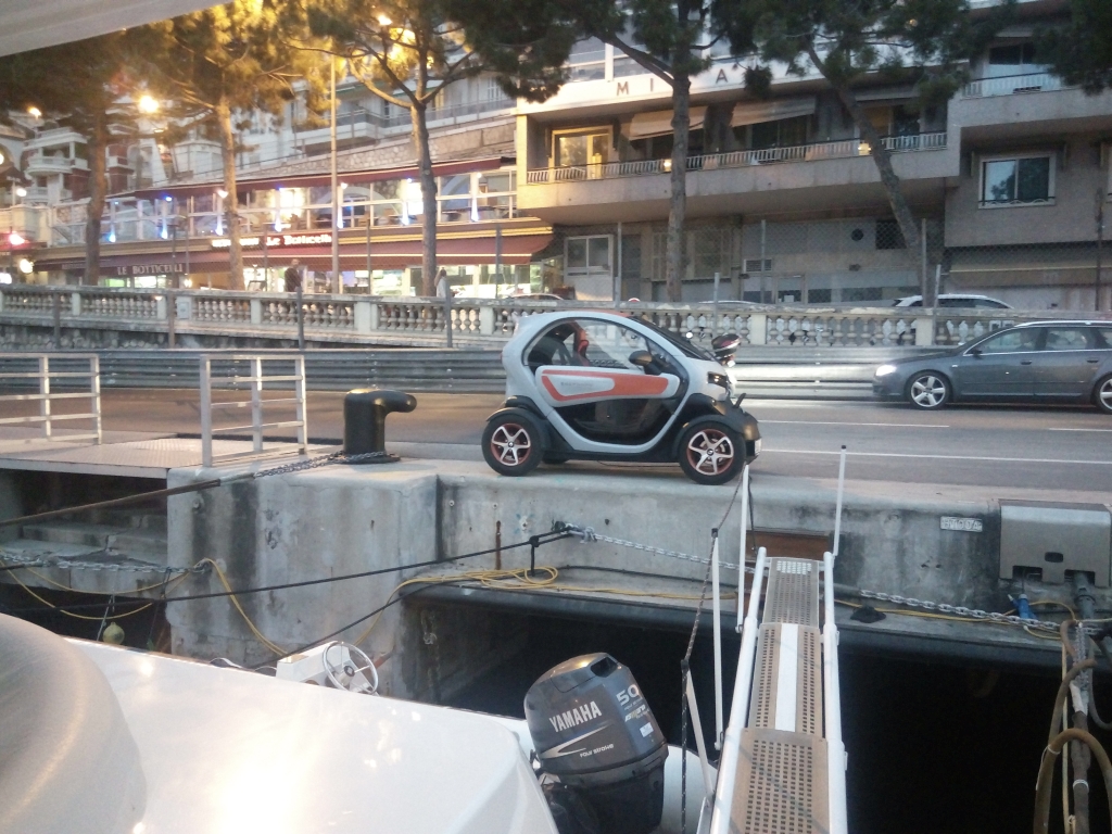

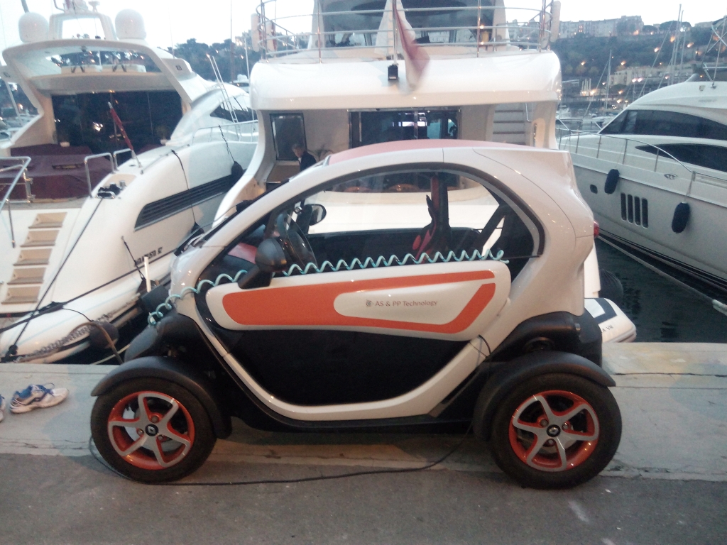

здесь результат успешной перемотки мотора на Рено Твизи. Рекламные данные которые рено даёт превратились в реальные данные, даже на пятилетней батарее. С новой дальность увеличится минимум на 10%. А максимум можно узнать только после теста батареи. Нужны дополнительные приборы.
Скоро проведу и этот тест.
vicar21
А теперь сравнительные поездки на выставке EVER в монако как результат перемотки двигателя Рено Твизи читать здесь
https://electrotransport.ru/index.php?topic=44578.new#new
После трёхдневных поездок на отдых добрались.
