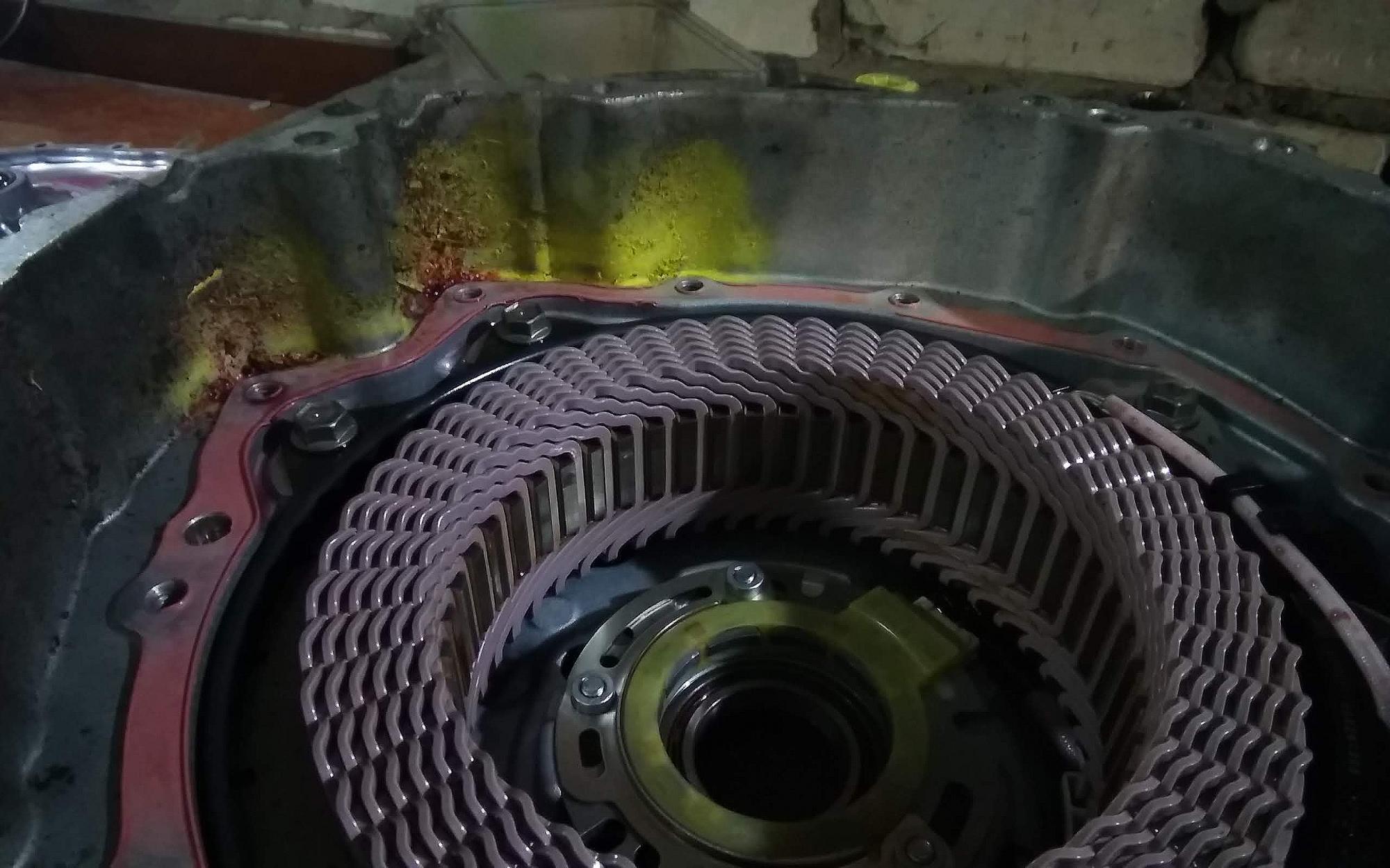

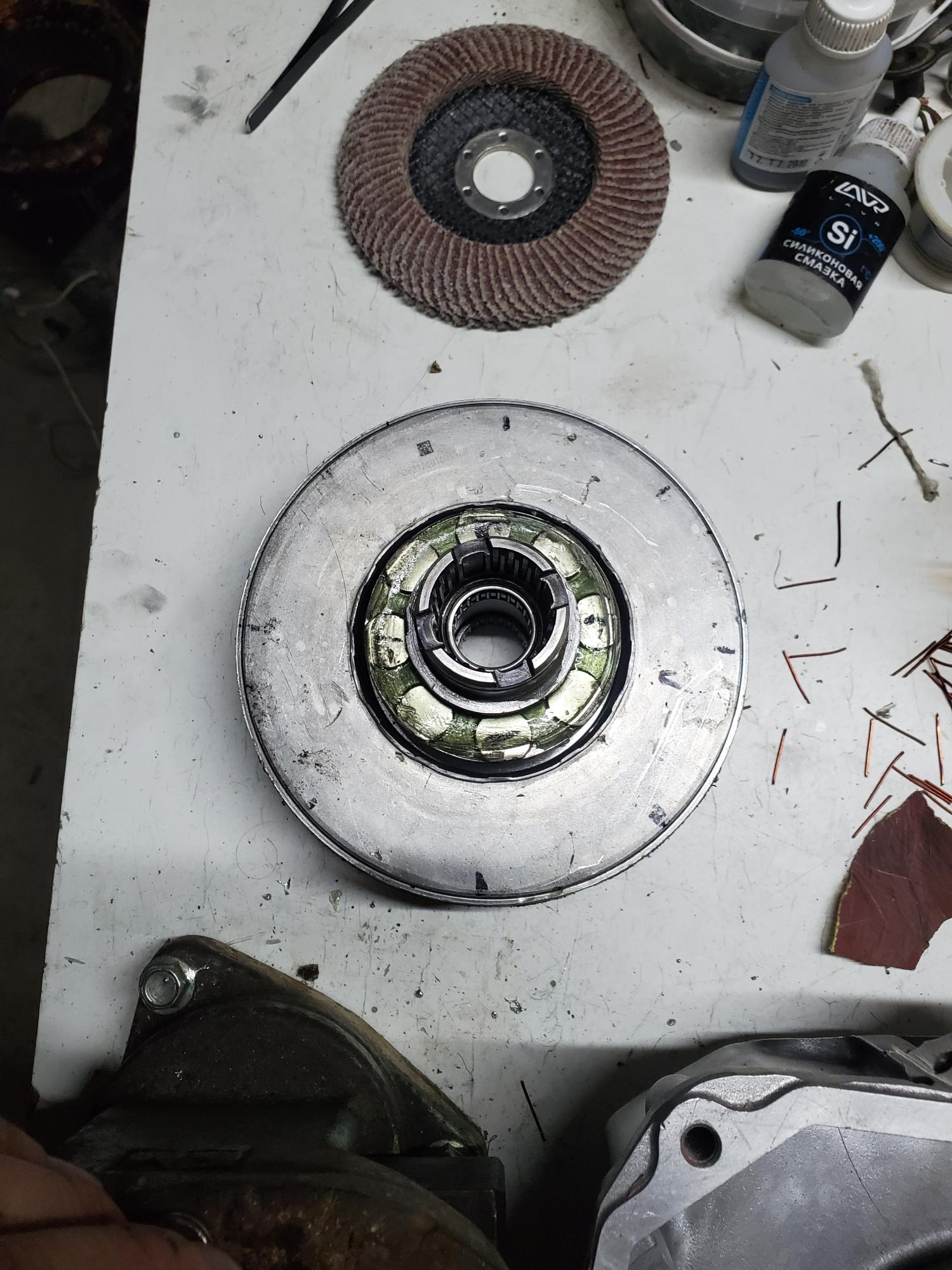

Нужна помощь. Решил намотать двигатель от пруса 30ки  мг1 . Сделал фальшротор с датчиками холла. Намотал пробную обмотку 4в обычным проводом в 4кв. Запустилось от велоконтроллера с первого раза и норально работал.Тох на разгоне в районе 3а был. Далее перемотал 40х0.8 и 3 витка и собрал его, но тут засада. Мотор дергается и раскручиваться нехочет.   Ток прыгает за пределы измерения 10а мультиметром . В чем может быть проблема?  Срабатывает защита в контроллере потоиучто ток запуска превышает или как?

Ustas
Цитата: Antikiller от 04 Май 2020 в 08:25Нужна помощь. Решил намотать двигатель от пруса 30ки  мг1 . Сделал фальшротор с датчиками холла. Намотал пробную обмотку 4в обычным проводом в 4кв. Запустилось от велоконтроллера с первого раза и норально работал.Тох на разгоне в районе 3а был. Далее перемотал 40х0.8 и 3 витка и собрал его, но тут засада. Мотор дергается и раскручиваться нехочет.   Ток прыгает за пределы измерения 10а мультиметром . В чем может быть проблема?
А что за контроллер?
Сколько полюсов на роторе?
Идентификацию проходит?  (При таком малом количестве витков может  не хватать тока для точного позиционирования ротора)
В первую очередь я бы проверил осциллографом что там выдают ДХ с вашим фальшротором.
Схема намотки менялась относительно родной? Можете прислать ее картинку?
Фазы на симметричность проверяли? Нет ли где КЗ межвиткового или на статор?
Antikiller
Уже разобрался. Щас контроллер 7230. До этого был китайский 1.5квт и походу он чето глючил с этим мотором. Холлы выставлялись осцилографом.
