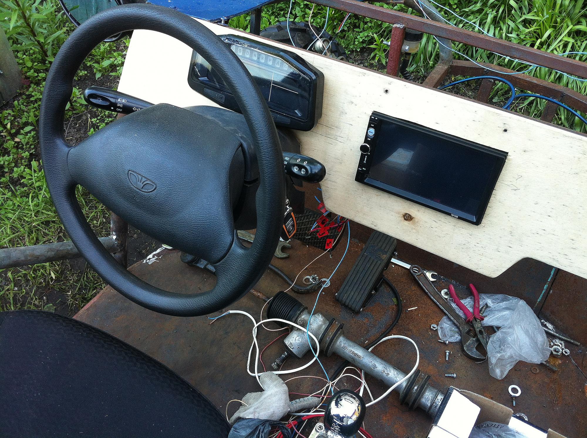

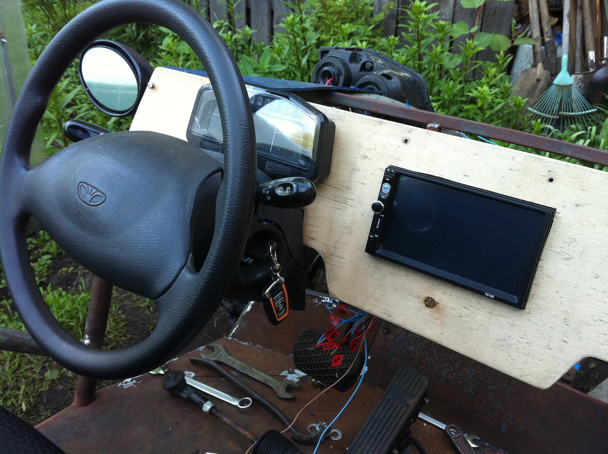

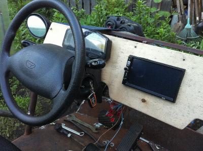

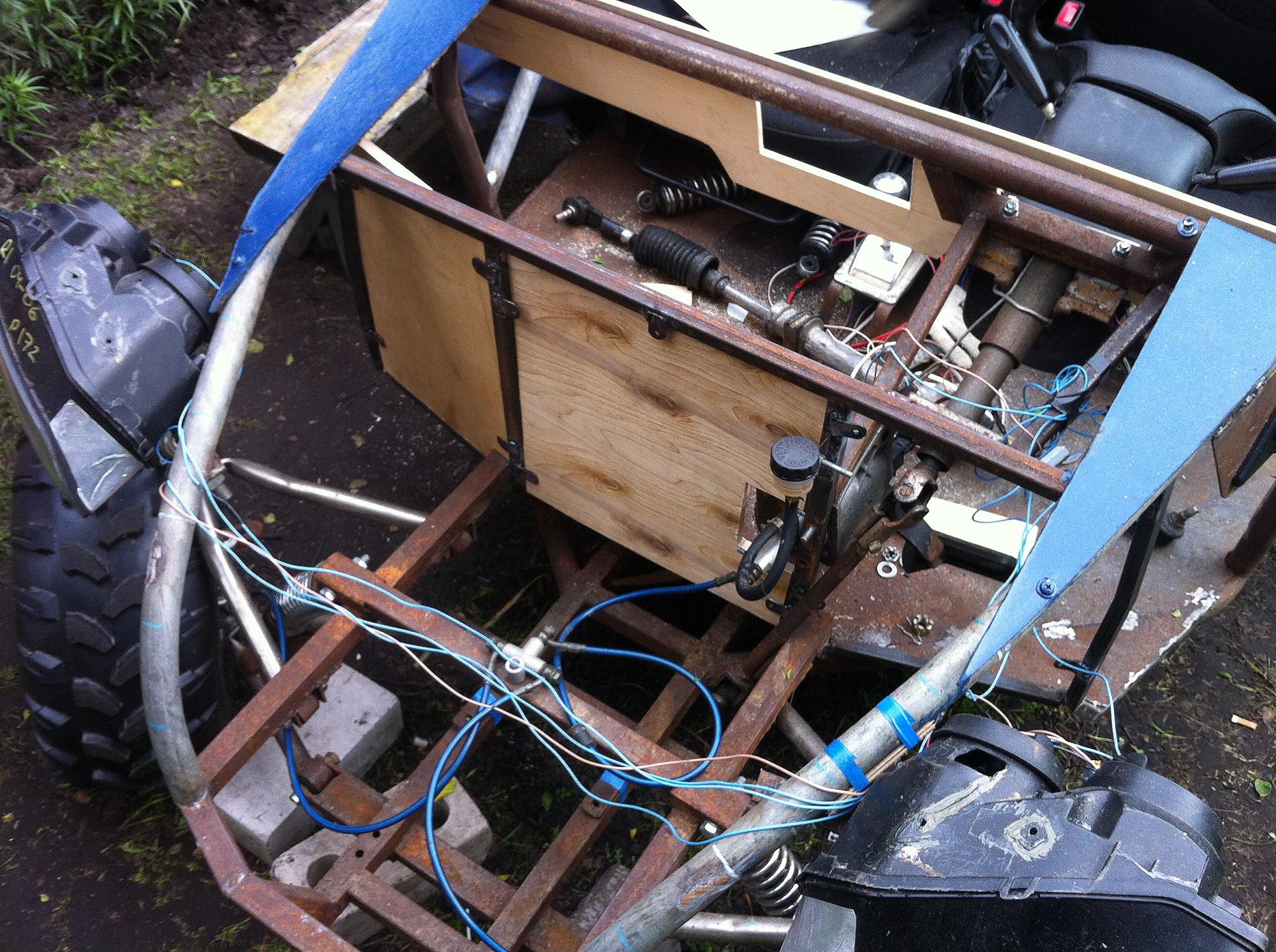

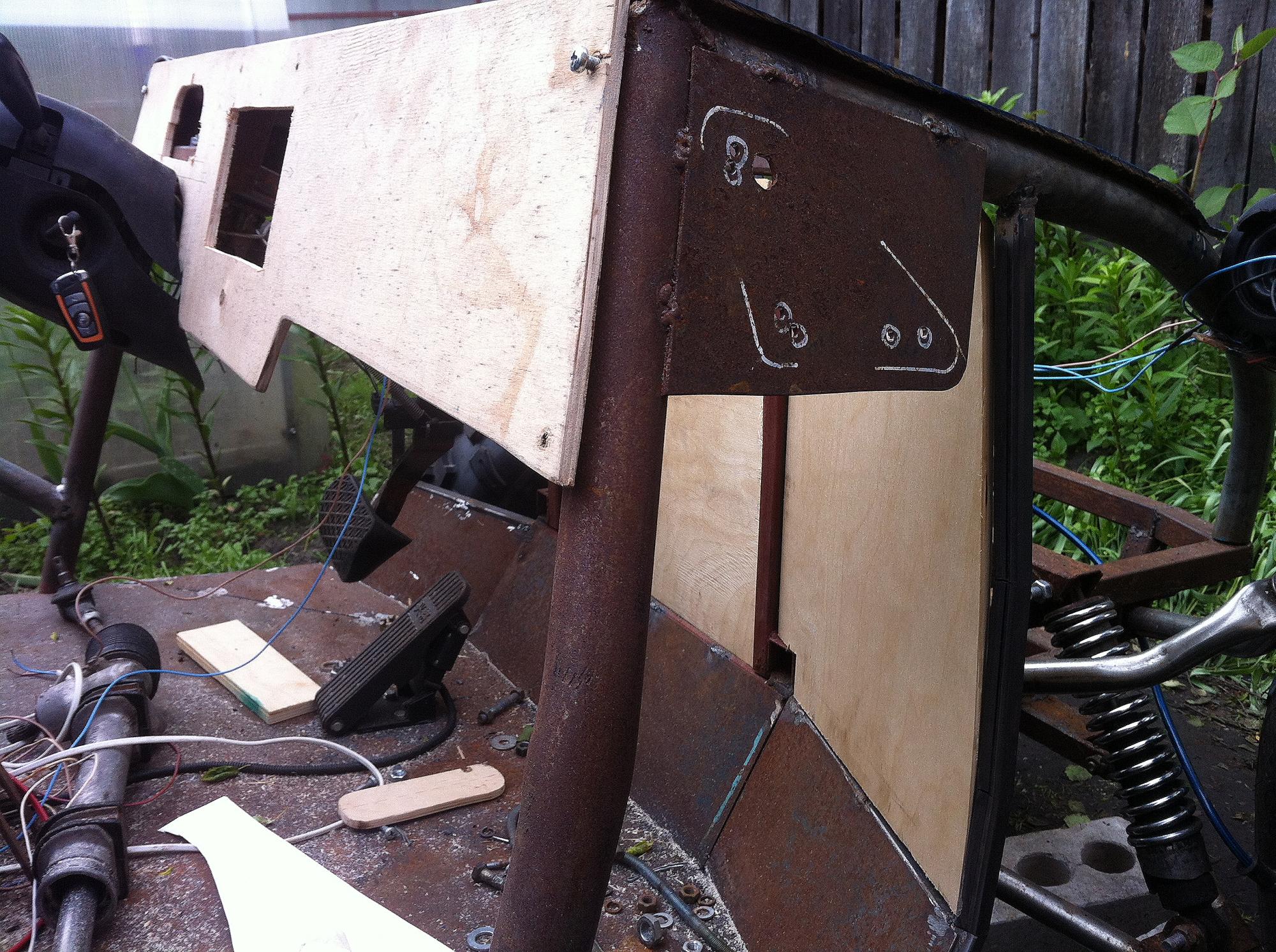

На этих выходных прикинул приборную панельку и магнитолку.
Магнитолка расположена точно по центру "торпедо", но у меня появилось ощущение сместить ее вправо сантиметров на 5-6...
В этом положении руль перекрывает левую часть магнитолки, чуть-чуть буквально. А еще с учетом будущего центрального тоннеля похоже что придется водительское место чуть шире пассажирского сделать - правой ноге чуть тесновато, как раз 3-5 см решили бы проблему.
Еще я хочу помимо магнитолки разместить ЖК-экранчик (Nextion) с управлением от Arduino. На него выводить какую-нибудь доп.информацию - логотип при включении зажигания, режим D-N-R, температуру контроллеров и двигателей, ну и какую-нить еще графику для крутизны и "хайтека"  B-) То есть такой "служебный" дисплей.
Коллеги, такой вопрос: как разместить дисплеи? Сверху - магнитолку, снизу - "служебный"? И если так - то "служебный" внизу - горизонтально или вертикально? (размер магнитолки и дисплея - один в один, 7 дюймов)
А, да. "Досочка" для панели приборов, "торпедо" - временная, для прикидок. После окончательного решения по расположению приборов - буду выпиливать настоящую, из фанеры потолще.
big17
И еще поработали над вертикальной перегородкой в ногах, правда не до конца сделали - мало времени было. Сделали только центральную и одну боковую. Кстати в боковой будет стоять динамик акустической системы (нужно еще ящик придумать, как сделать, чтобы звук нормальный был - подумаю еще). На следующей неделе буду доделывать  :run:

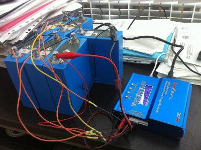

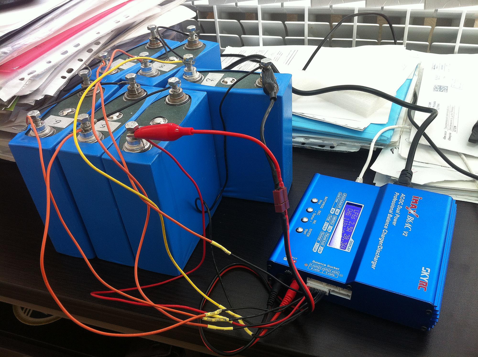

Вот так на текущий момент решил проблему зарядки: сразу по 6 штук. Пока едут оставшиеся две ячейки, эти зарядятся и выровняются и на машинке сделаем новый отсек для батареи.

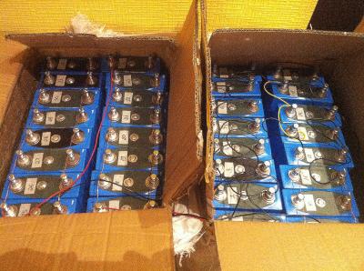

Цитата: big17 от 16 Июнь 2017 в 22:57
Приехали после долгого ожидания новые ячейки. Приехали, да не все :facepalm: Две коробки по 15 штук в каждой, двух не хватает :sorry:
На следующей неделе kol пообещал отправить недостающие...
Всё, приехали! :wow:
Часть заряжается, часть уже на выравнивании, медная шина поблескивает в углу. Вобщем, на ближайших выходных варим аккумуляторный отсек, и попытаемся уже разместить батарейки. А там и до выезда недолго :run:

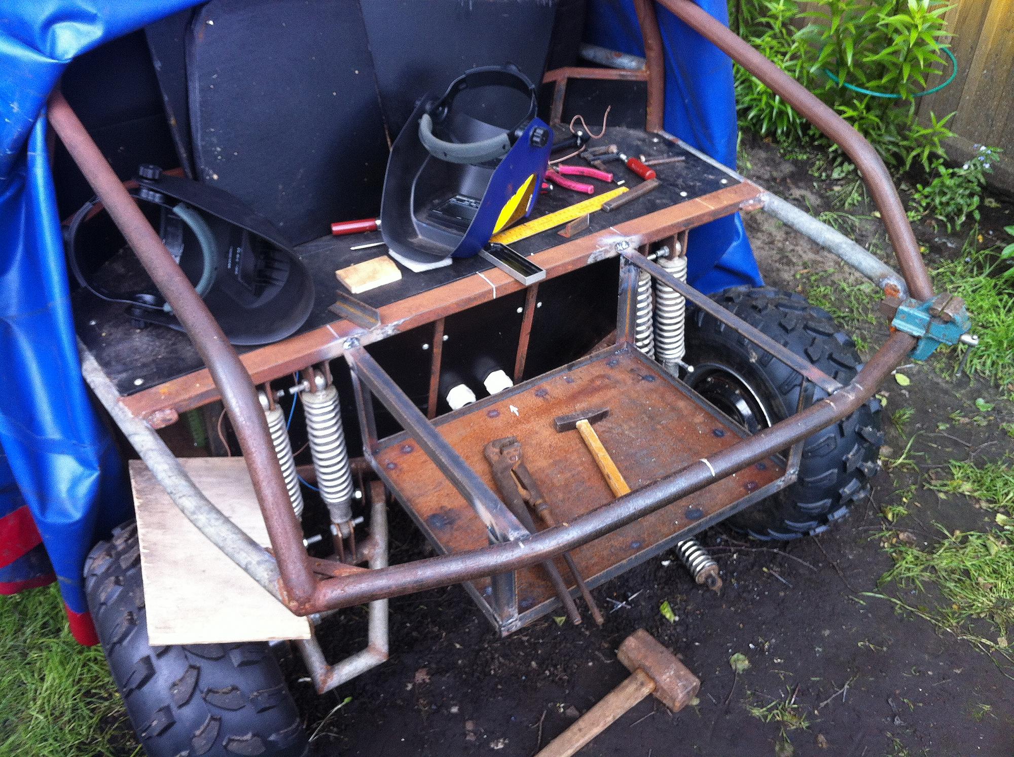

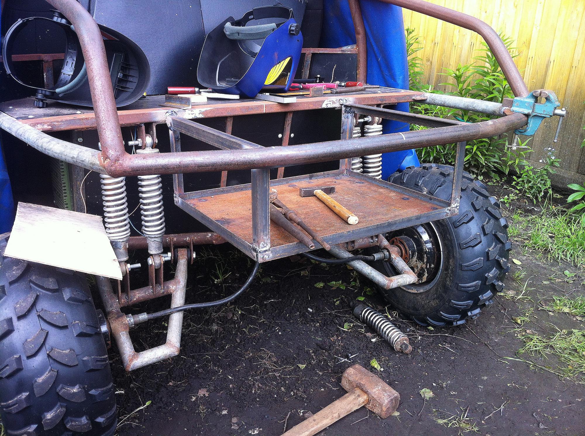

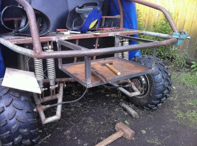

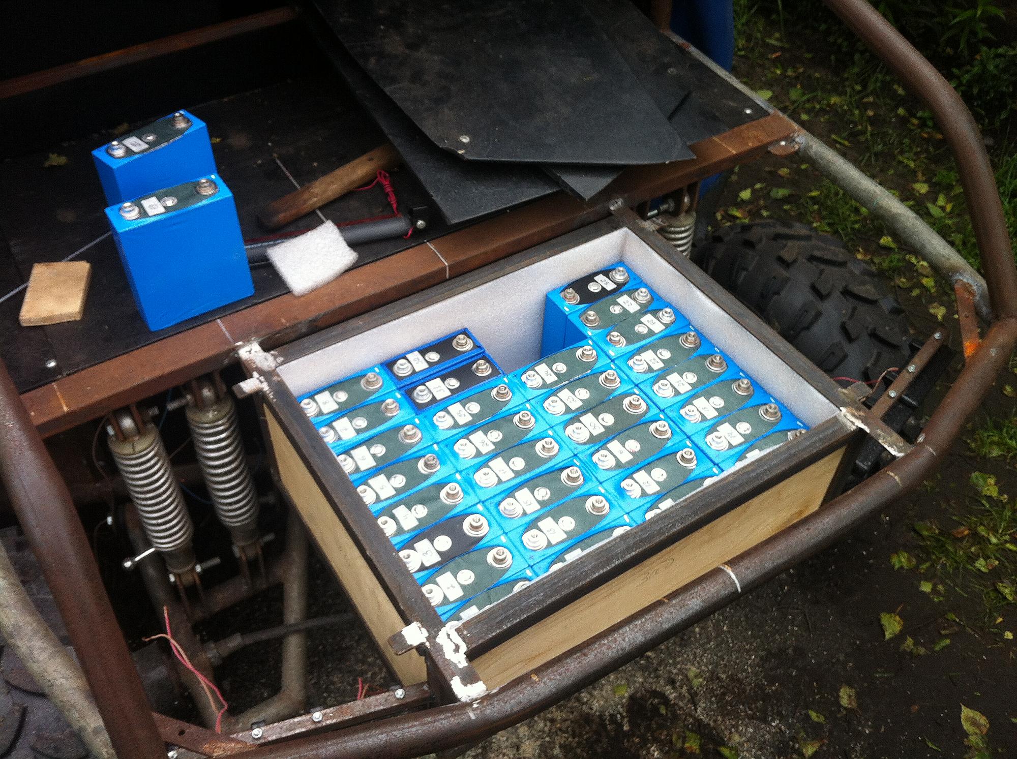

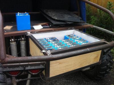

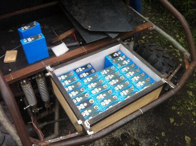

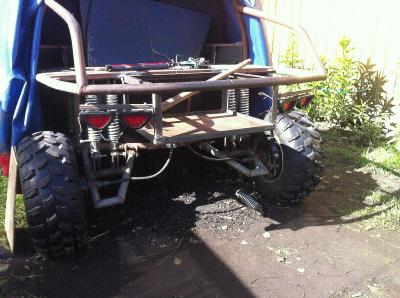

Аккумуляторный отсек готов!
Как и планировали - разместили его под грузовой платформой. Размеры подгоняли под размеры аккумуляторов + толщина 12 мм фанеры для стенок + 8 мм изолона (он достаточно эластичный и хорошо уплотнит ячейки, подожмет их друг к другу). Должно получиться довольно точно и аккуратно.
Вобщем, на следующих выходных планирую выпилить фанерные стенки, нарезать изолона и изготовить перемычки для ячеек.
Не стали пристыковывать к существующему ящику (который ближе к сидениям) - было бы заморочнее потом все собирать. И хотя сейчас получается между этими ящиками "дыра", но ее не видно, практически.

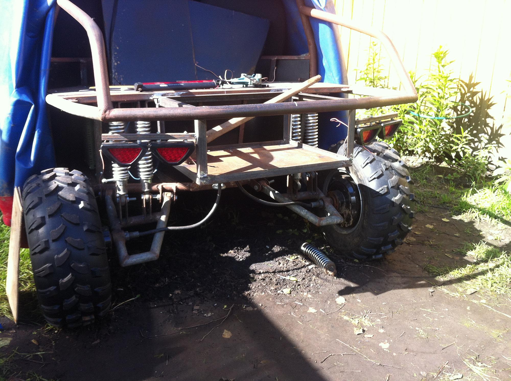

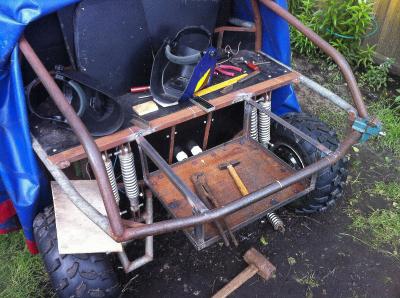

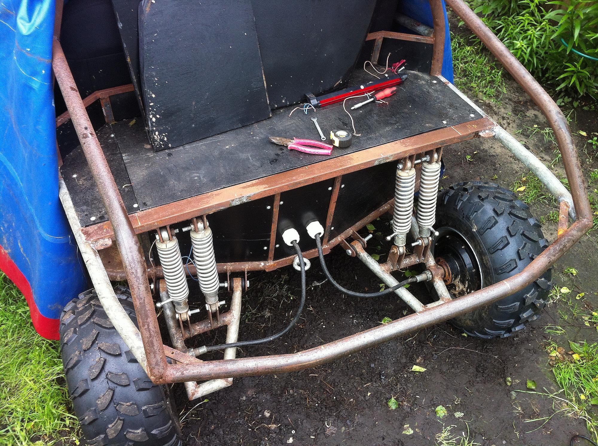

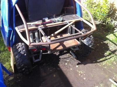

Сначала срезали все старые поперечины:
Потом отдельно сварили ящик и приварили его на новые поперечины:
А потом еще приварили балки для задний фонарей:
Кстати, раньше фонари стояли на прямой линии, сейчас попробовал их немного завернуть. Пока на прихватке, так что на следующей неделе еще раз посмотрю свежим взглядом и приварим капитально :)
Andrey0479
Фонари действительно смотрятся лучше при таком расположении, и с внедрением будет проще, если в последующем  задняя часть будет обшиваться.

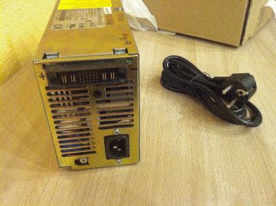

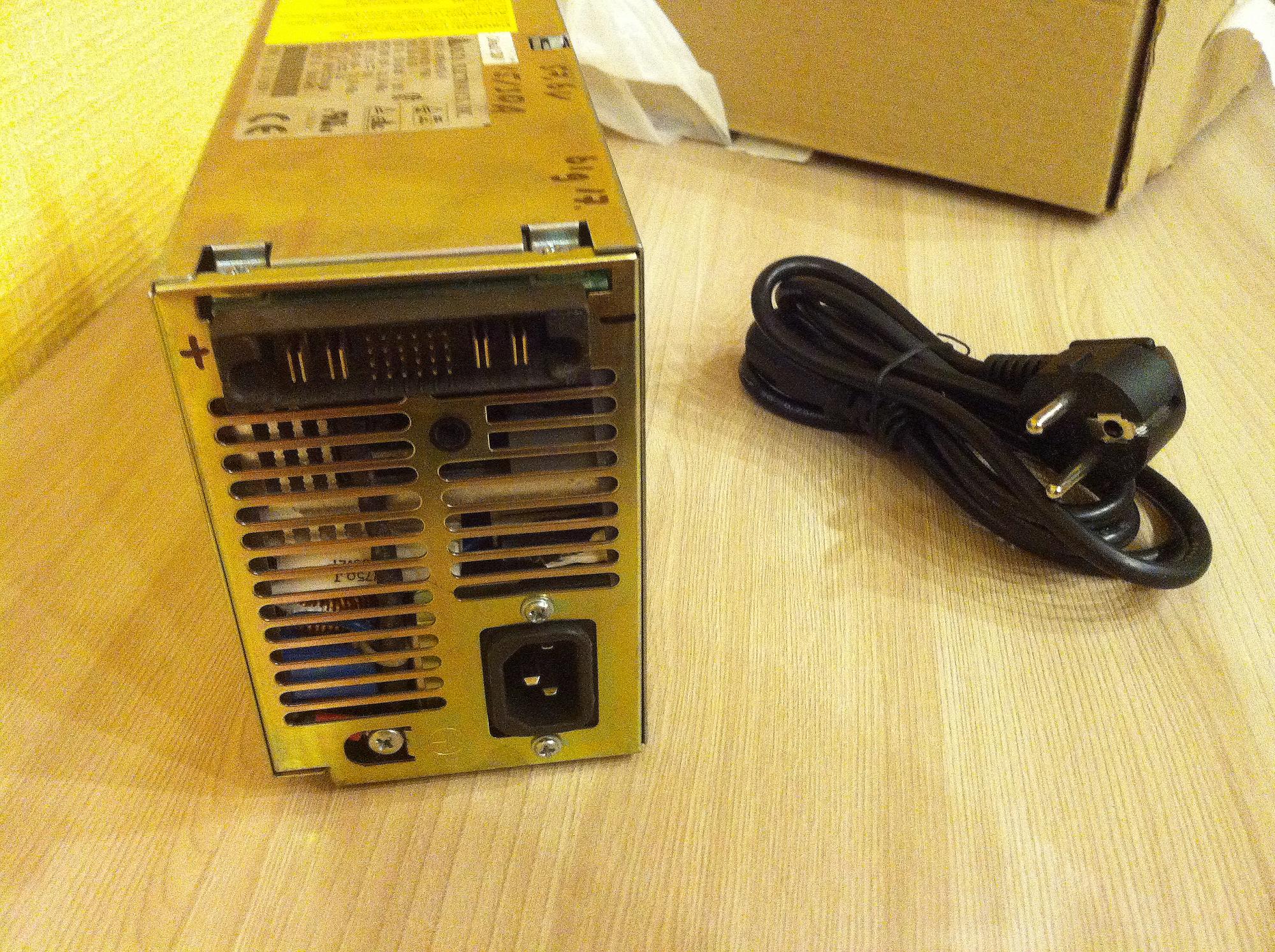

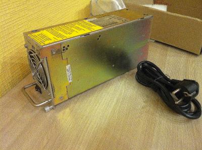

Получил зарядку от Дмитрия Матиза с переключателем тока: 15/30А.
Стоит какой-нить корпус делать или так юзать?
big17
В четверг наконец-то дозарядил все ячейки и поставил на выравнивание.
А сегодня сделали стенки для аккумуляторного отсека. Ячейки влезли совсем впритык, вставлял с усилием. Думаю, что заменю 10 мм изолон на 5-6 мм, самое то будет.
На следующие выходные планирую пропитать антисептиком деревянные панельки и покрасить их, а пока сохнут - изготовить перемычки аккумулятора и развести провода. Получается, что первый выезд получится только через две недели.
Да все равно сплошные дожди :facepalm: Может август и сентябрь будут сухими и солнечными.
lmvlmv
между ячейками тоже очень желательно какую нибудь пленку для дополнительной изоляции проложить.
