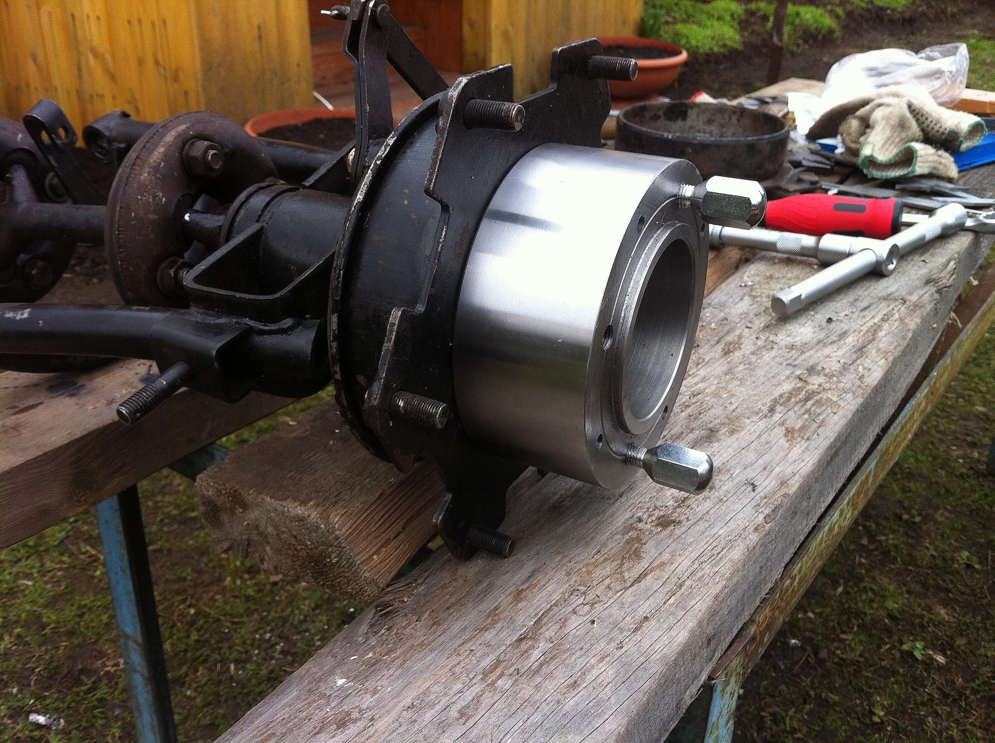

20 кг проставки это круто, наверно с дюрали лучше сделать, или на токарке выбрать середину, оставить с каждой стороны стенку 4-5мм.
pchelomor
Согласен с Александром, Д16 в качестве материала переходников был бы наиболее приемлемым решением. Вес проставки 1,6 против 4,5 кг. Неподрессоренные массы растут управление будет не очень да и на расходе это скажется, думайте как выбрать лишнее "мясо".

Проставки только на задние колеса, для передка нашел штатные ступицы.
Хотя, главное, что они уже есть, а потом можно будет или заменить на другой материал или срезать еще металла с этих.
Попробую еще сегодня - возьмет ли их обычное сверло по металлу (токаря сказали, что попалась болванка из какой то легированной стали - замучались с нарезкой резьбы)

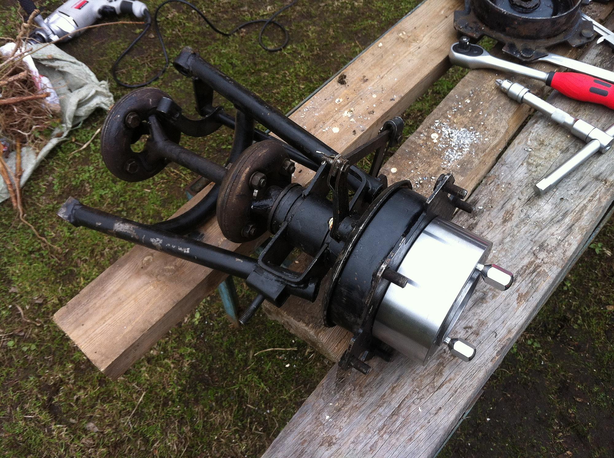

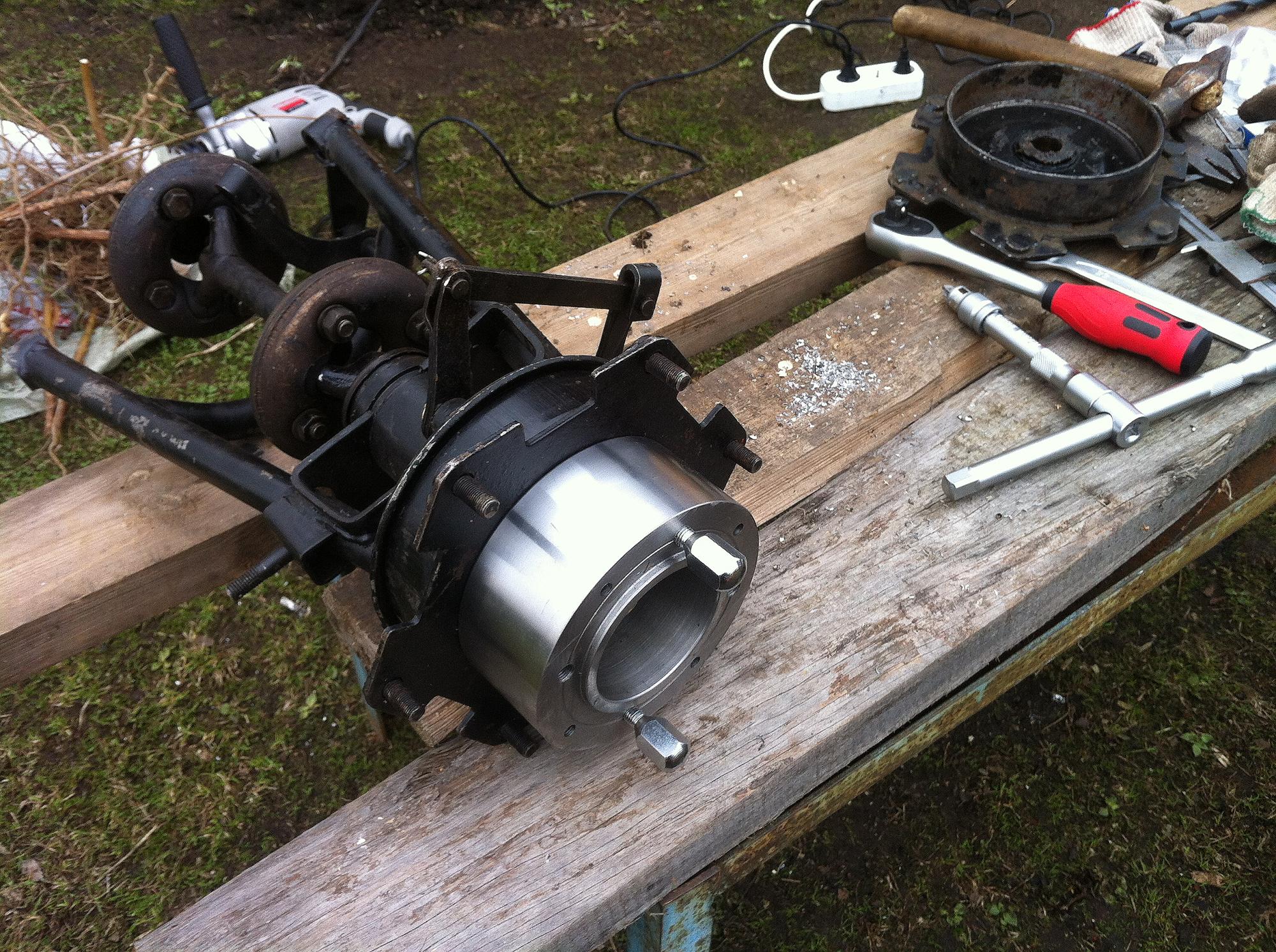

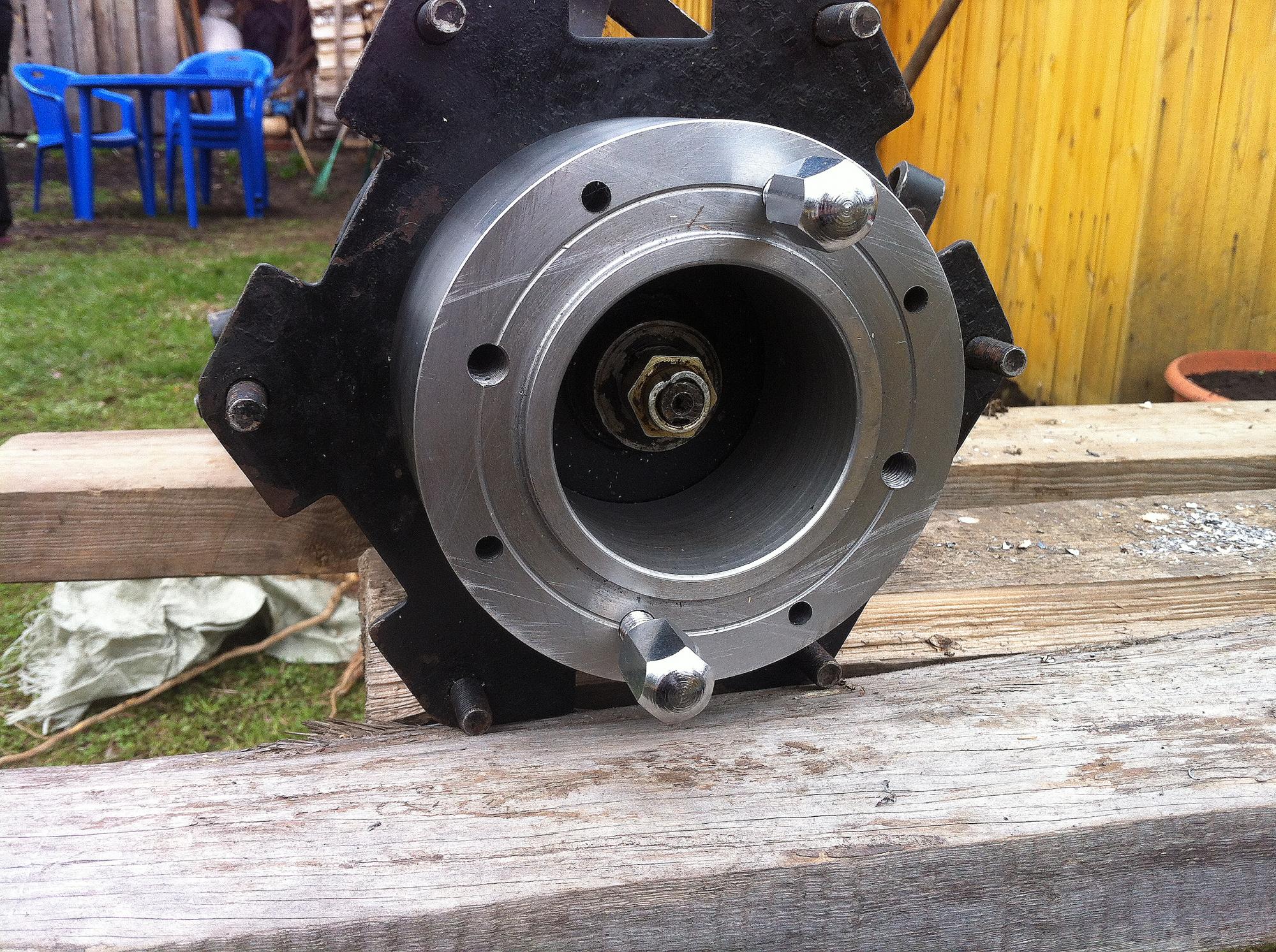

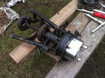

Итак, первомай прошел результативно: Прикрутили сегодня проставки к ступицам :dance: Как и планировал, сначала в ступице засверлили сквозные отверстия, затем сверлом большего диаметра сделали углубление для потайной головки и изнутри прикрутили ступицы. Винты закернили (потом еще хочу лаком немного капнуть). Центровали вручную: штангерциркулем, ориентируясь по старым посадочным винам. По прикидкам - не должно быть отклонения больше полумиллиметра.
Результат на фотках:
Внутренние отверстие достаточно для того, чтобы добираться до крепежной гайки. Правда кернить ее сложнее.

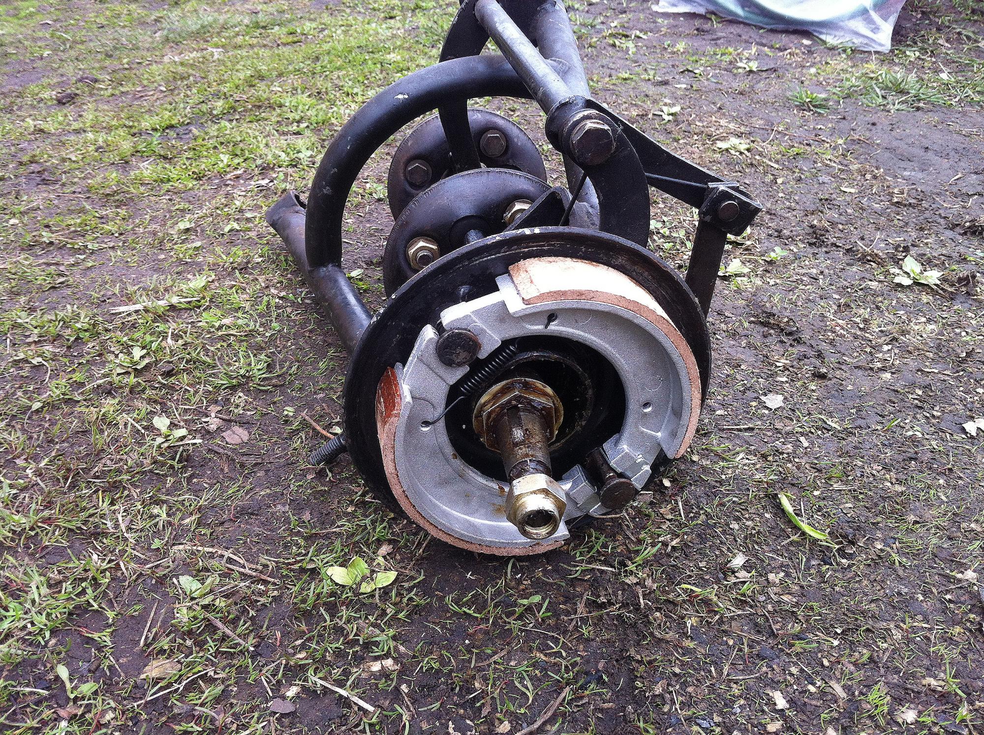

Ну, а так выглядит механизм со снятой ступицей. Видна полуось, шпоночный паз, регулировочная гайка (с помощью нее поджимаются конические роликовые подшипники) и контровочная шайба, тормозные колодки. Ось пока болтается, т.к. не поставлены подшипники (ждем когда сальники приедут по почте).

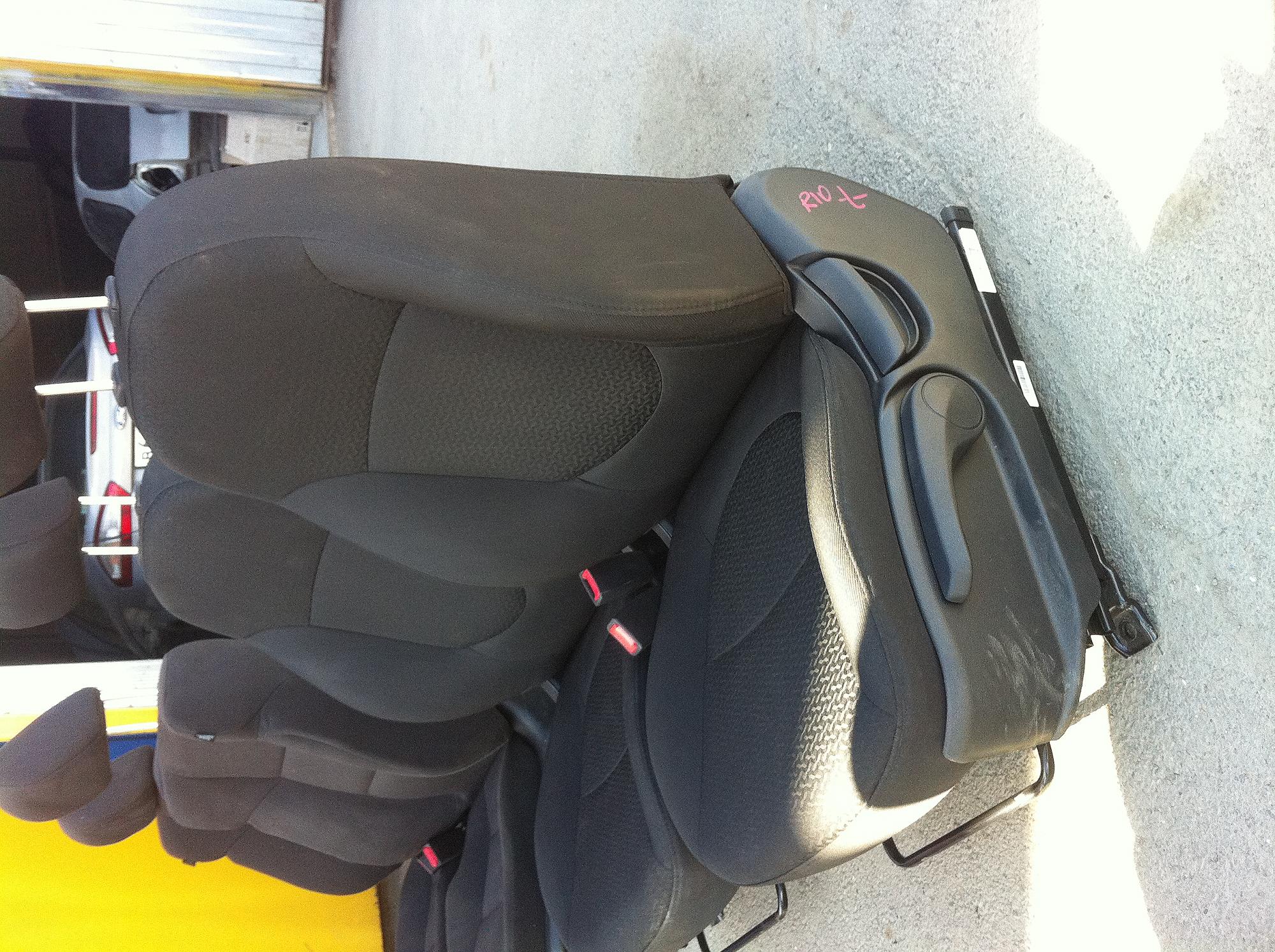

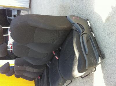

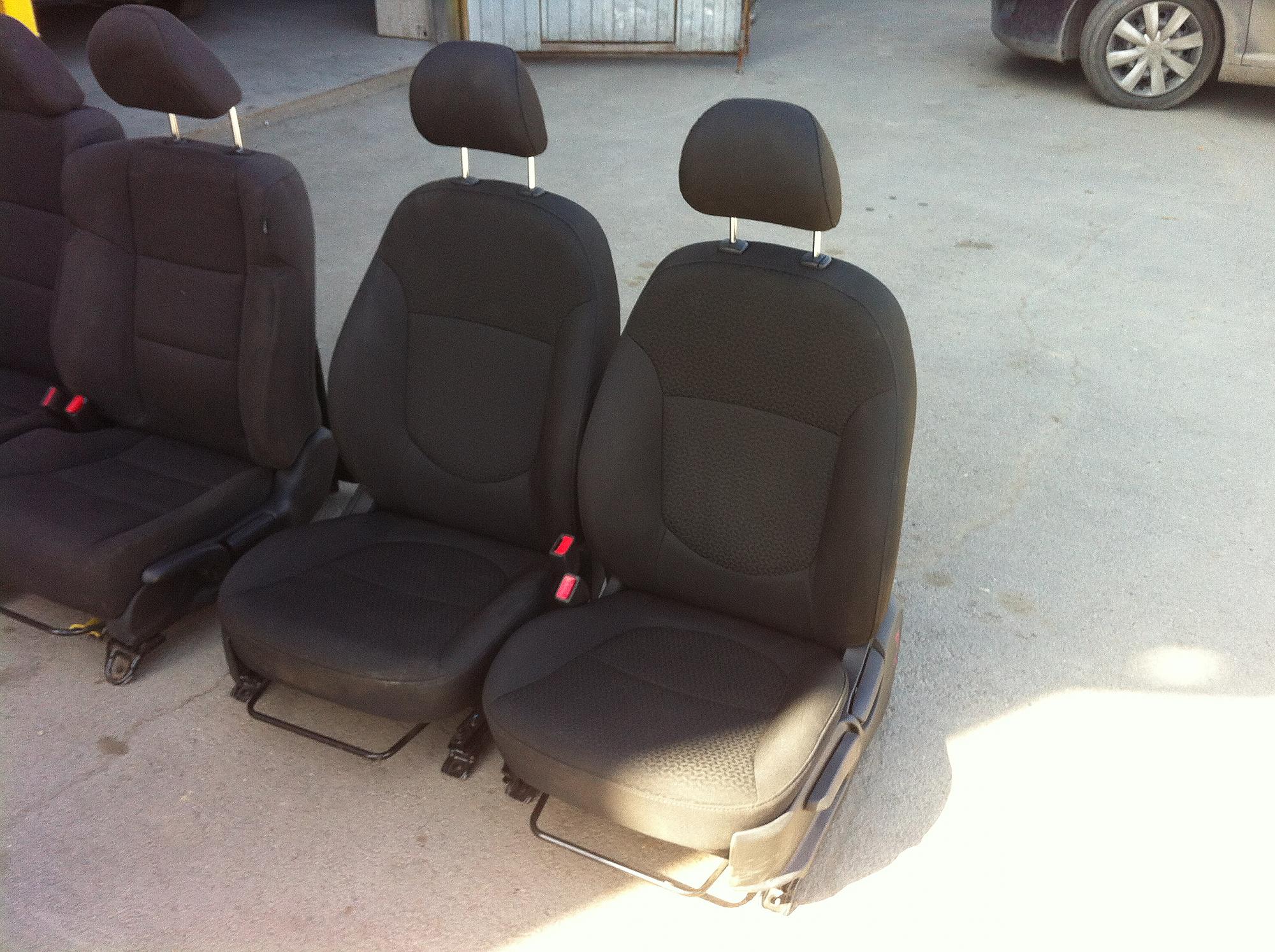

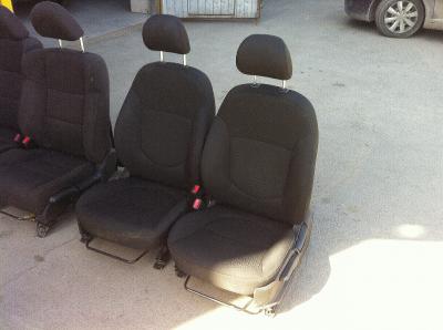

Пополнение: теперь у нас есть сидения!  :dance:
Самое главное - там есть микролифт. Это было обязательным критерием при выборе, т.к. кататься не только дети хотят, но и ваш покорный слуга!  B-)
На фотках: ближайшие два - уже наши (от Kia Rio), дальше - от Хонда Аккорд (выбирали из этих). По цене одинаковые, но от аккорда - более громоздкие, более тяжелые и чуть более потертые. От Киа - нулевые практически, идеальное состояние.

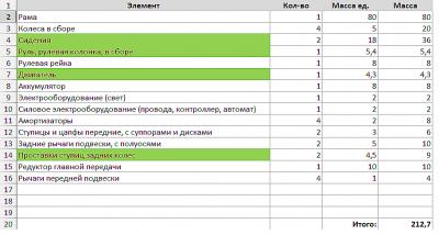

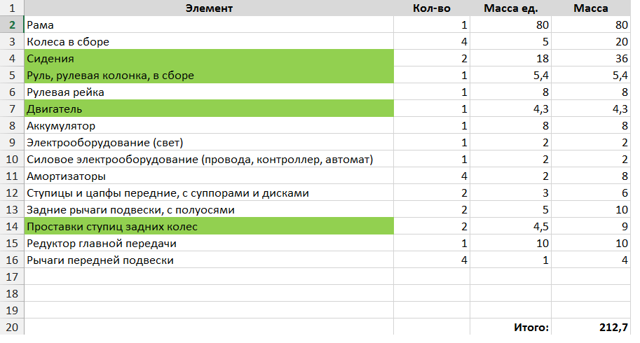

Взвесил сиденья... 18 кг каждое...  :facepalm:
Вобщем, если будет совсем тяжело - в следующем сезоне будем о более мощном двигателе думать, но от таких сидений не откажемся  :wow:
big17
Обновил табличку с расчетом веса. Так как весь агрегат, наверное, не смогу взвесить, то сейчас взвешиваю каждую детальку отдельно и свожу в табличку Excel. Вот что на текущий момент (зеленым отмечены детальки, которые уже взвешены точно).
