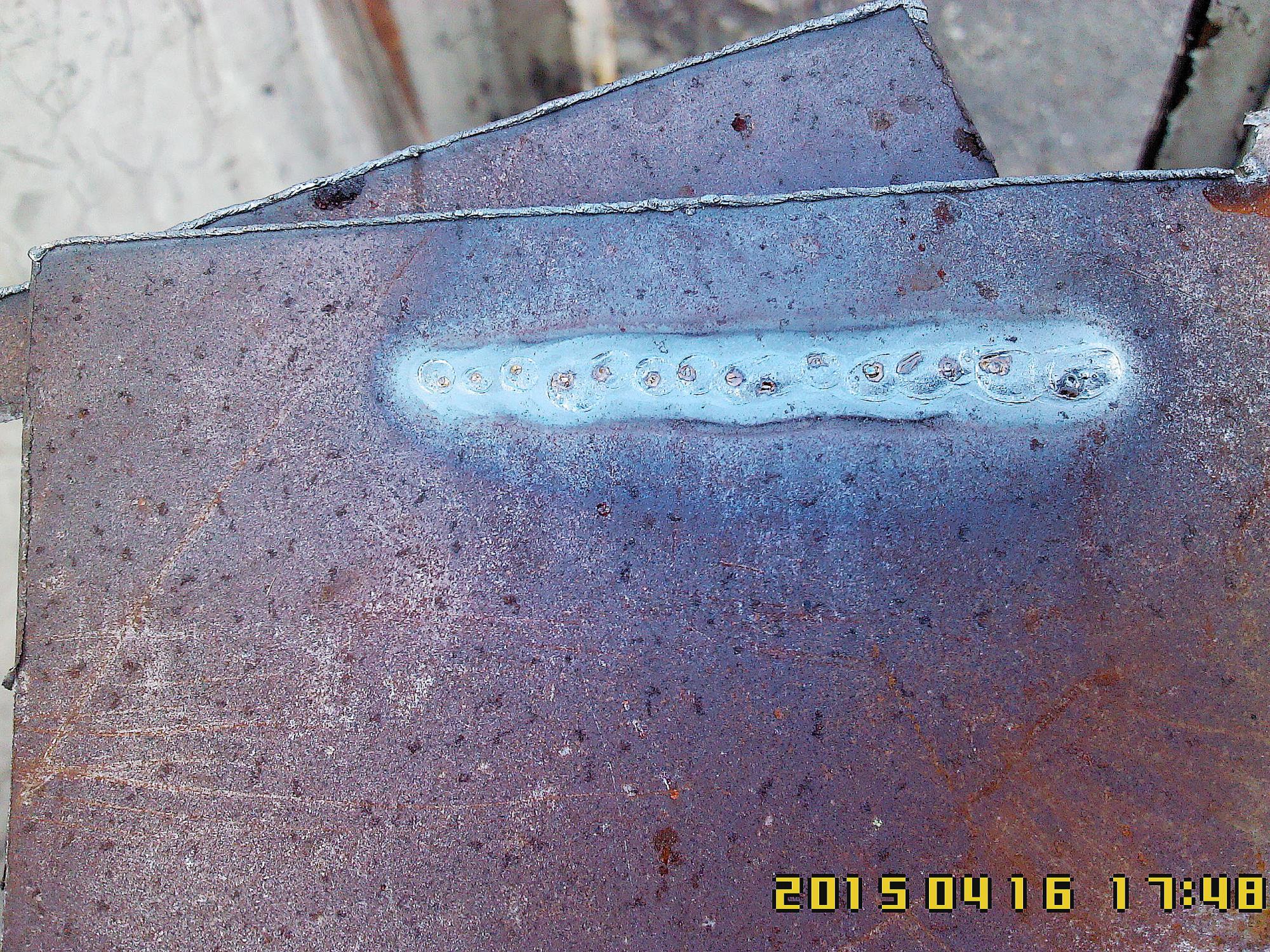

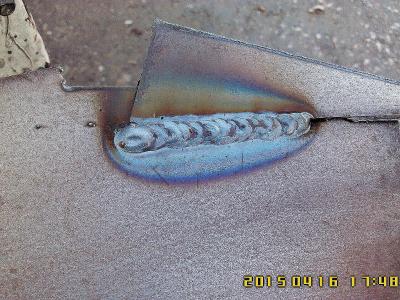

Добрового времени суток, боле-мене оклемался. Вот фото шва мига:

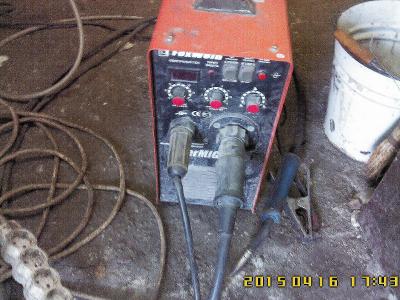

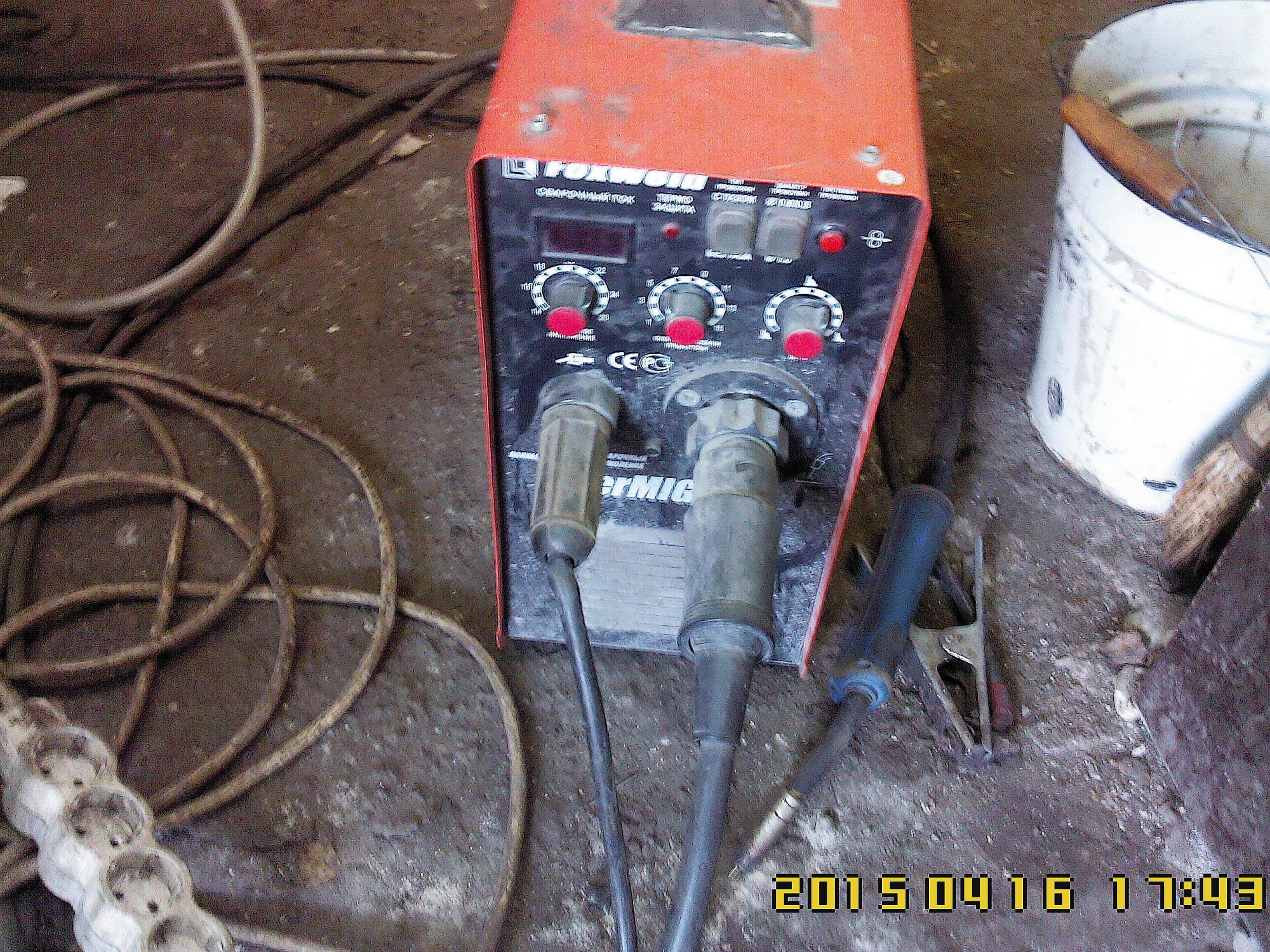

Вот чем было сделано:

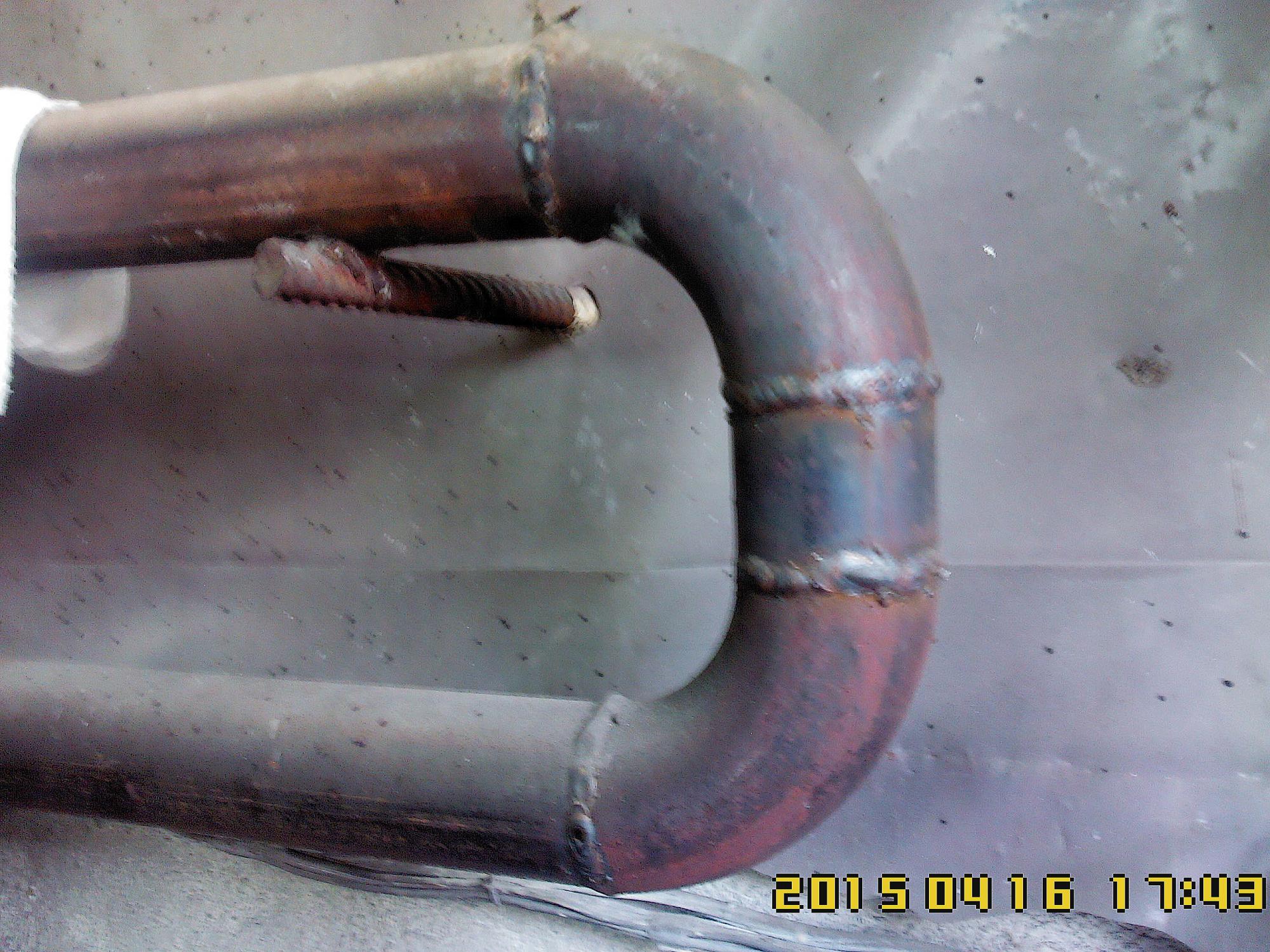

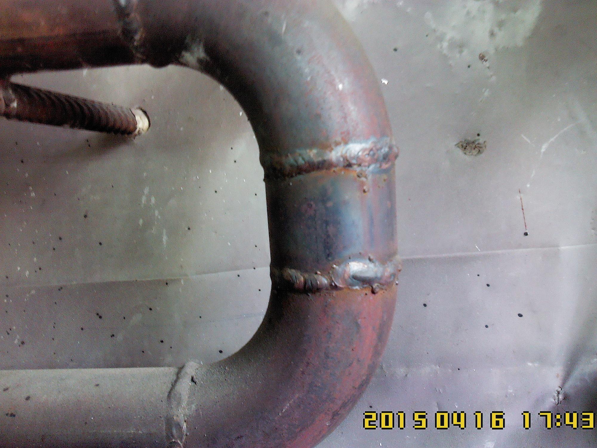

Там сильно хаяли миг, брызги от него- где они??? Вот ещё труба:

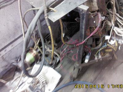

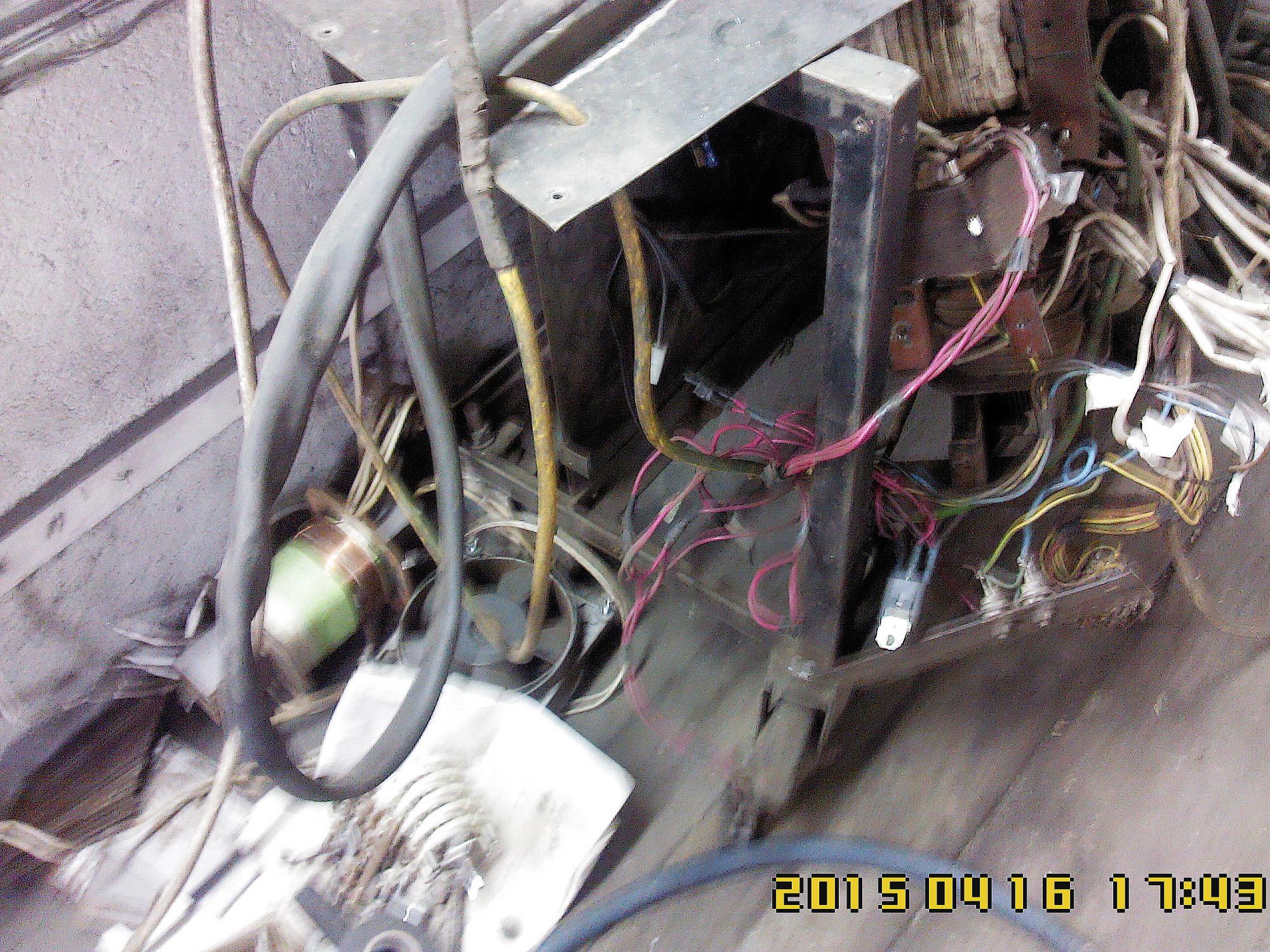

Сварено этим:
Это размученный классический мостовой 3х фазник (с умершей одной фазой) изготовлен от а до я полностью мною в возрасте 19 лет. Жив до сих пор. (тока катушуку перемотаю).
Теперь НЕДОСТАТКИ: Трубы на фото варились СВ08г2с Ф1,2мм на фотке явно видно что не хватает индуктивности дросселя. Это выражается в сильном плескании шва (что видно) и начальном не прогреве. (т.е. метал наносится, но не прилепает)
vladk
На селе с гулящей напругой и мигом без стабилизатора скорости подачи без брызг никак)

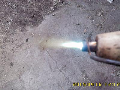

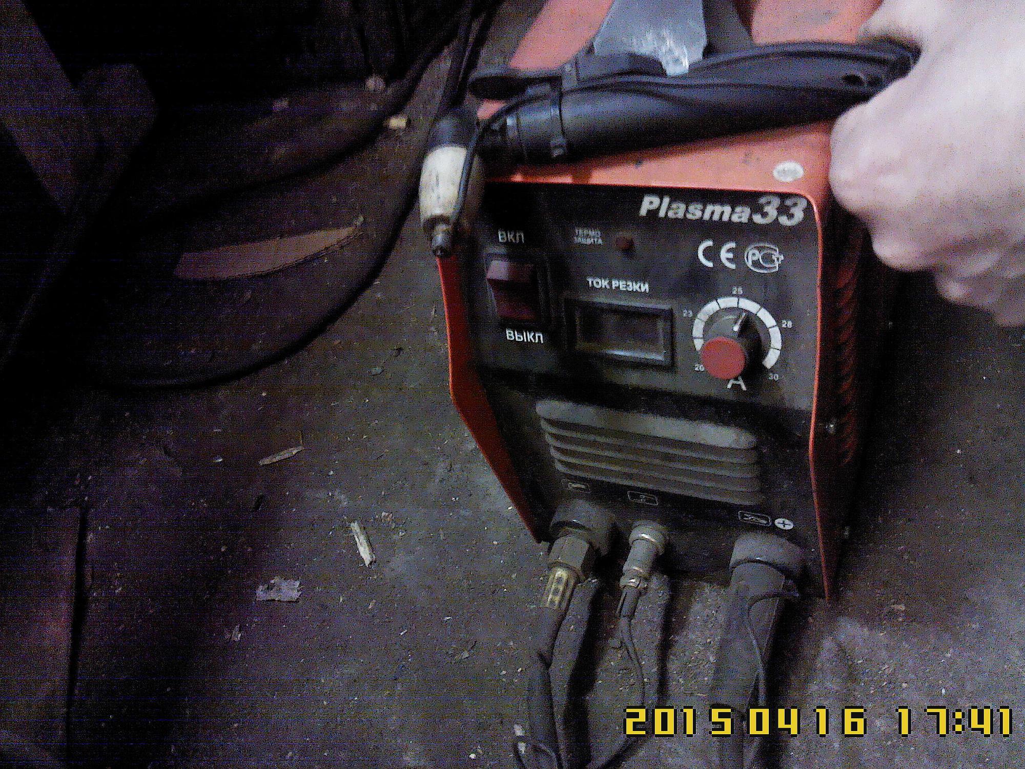

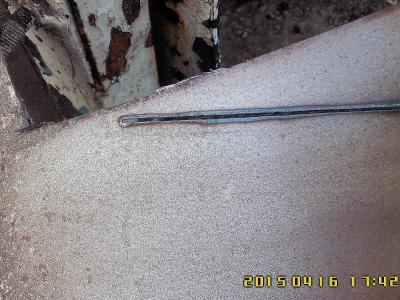

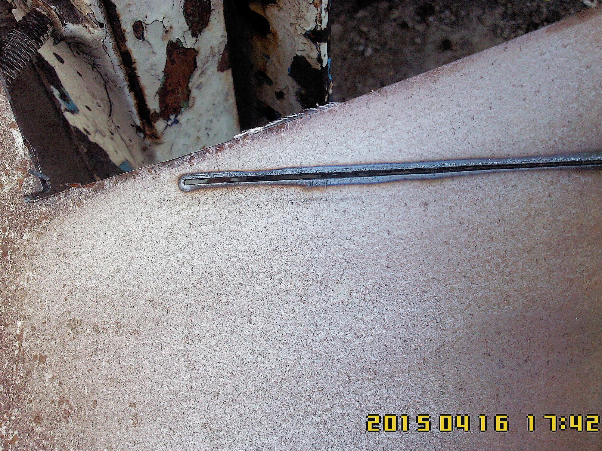

Чёто темка притихла, что все так довольны своими сварочниками? Вот фотки не очень хорошей резалки:
