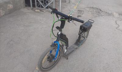

Привет земляки !!! :hello: :hello: :hello:
Ну вот и я допилил своего "Шурика".  :-D
Так-что принимайте новенького . :cycle:

Ну и характеристики заодно напиши, какой мотор, какой акб, скорость, пробег.
ale197851
Особо пока рассказывать нечего, второй день катаюсь.
Брал здесь у [user]_claw[/user],
https://electrotransport.ru/index.php?topic=20732.0
Батарейка 48 v- 12 АН брал тоже у него, здесь
https://electrotransport.ru/index.php?topic=20661.0
Разгонял его до 32 км, но это не его придел.
На днях проверю максимум на что он способен.
Разгоняется хорошо даже в горку.
Я доволен, что нет слов для описания. :wow:

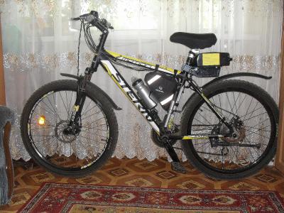

Ребята, хочу подключиться к вам) сам пока без элвела, но есть 2 обычных, планирую переоборудовать один из них в электробайк!

[user]Alter197666[/user], контроллер должен соответствовать вашей желаемой мощности и эту же мощность должен выдерживать двигатель и батарея.
А так есть в Самаре фирма занимающаяся электровелосипедами. Судя по вопросу с контроллером, вы или только начали читать форум или читали флудильную его часть.
Пишите мне в личку, узнать хоть какие вам скорости/мощности нужны и каков планируемый бюджет.

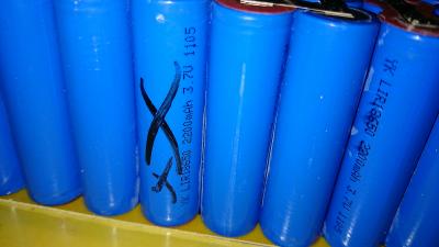

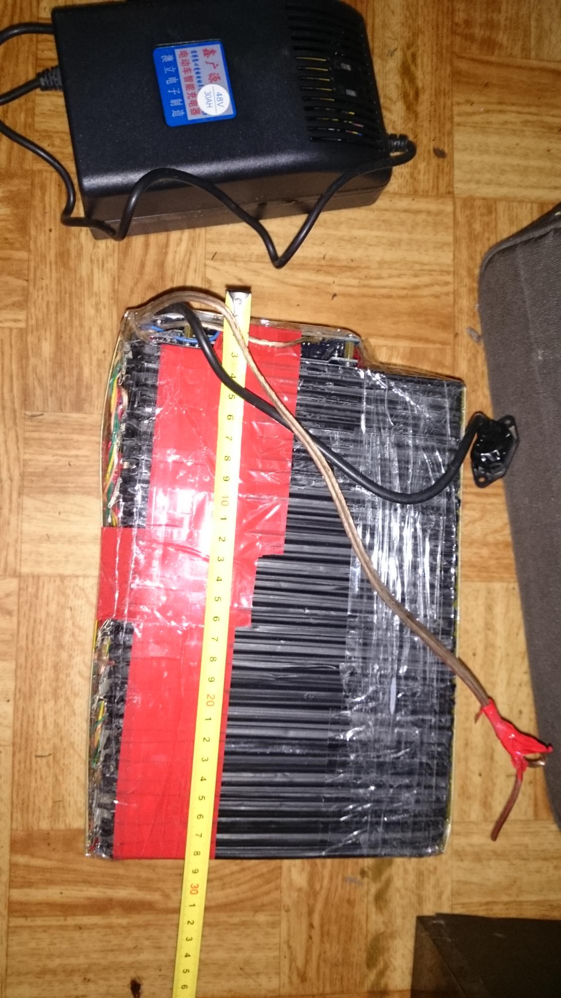

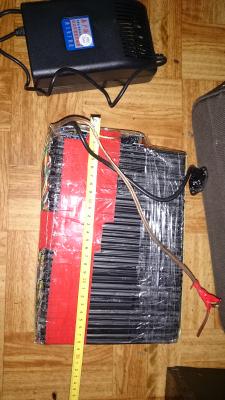

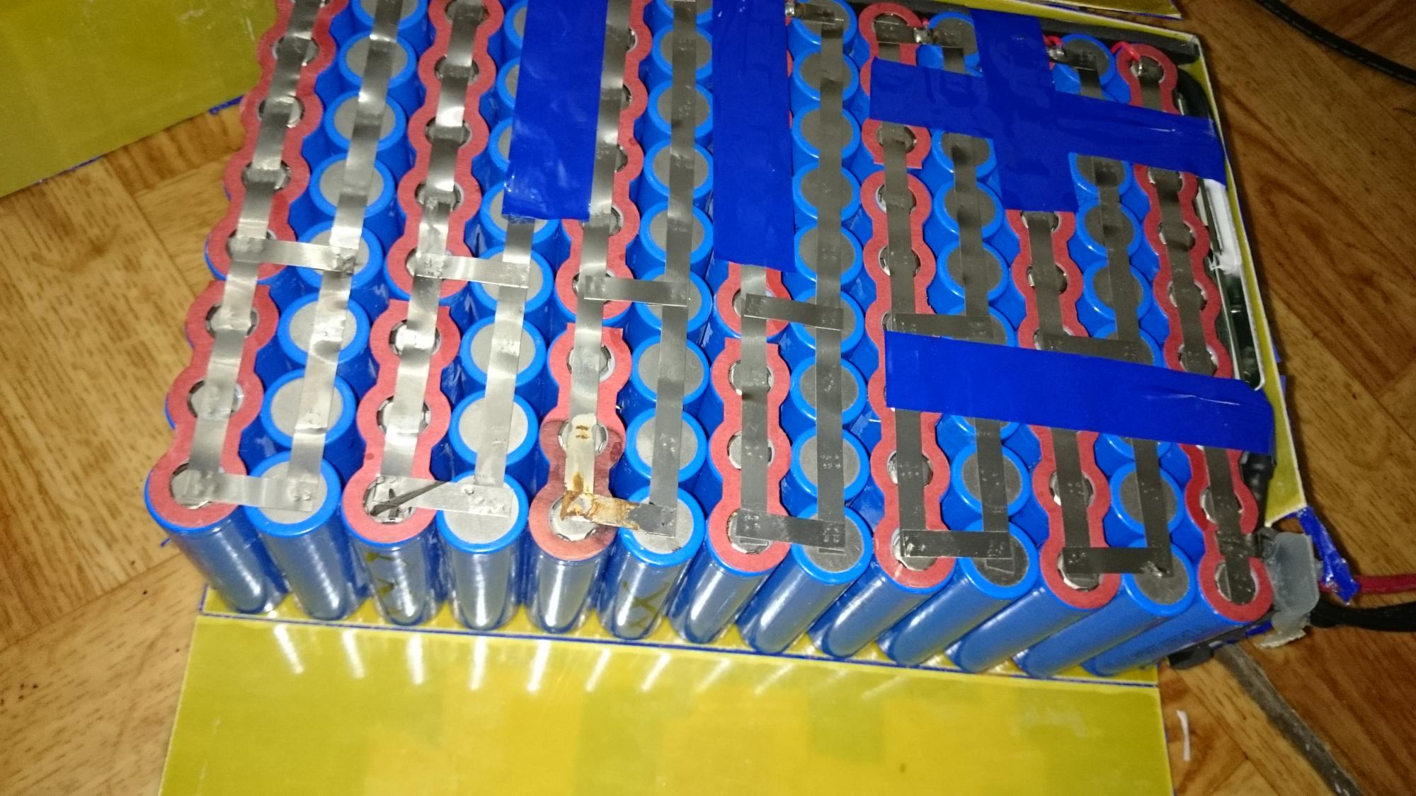

Салют! Я Михаил, живу на машстрое, ст.метро Советская, собрал в одной конторе электробайк, но вот акб брал в Китае, долго не прожил. Сейчас подыскиваю акб , мотор Голден мотор 901 48в.1000Вт, пишут что лит.ион. не айс, горят? Заказал здесь акб и опять не пруха, видно при пересыле повредили. Кто может в Самаре починить  Китай акб? В личку скиньте инфу! На Самара вело ник odysch.

[user]ПММ[/user], опишите оба аккумулятора, если есть  ссылки или картинки то тоже бы посмотреть. Проблема может быть в том, что собраны они на каких нибудь редкого размера ячейках и их непонятно на что заменить.

 ;-)вот такие акб ,второй у кол заказывал,что то он молчит.1) 48в 20ам ч ЛиИон, 2)  48в 18ам ч ЛифеФо4 кажись,буду менять или деньги обратно,да еще хотел спросить,брать на таких элементах  Samsung ICR18650-26FM 48в 20ам ч,или такой на много лучше Батарея LiNMC 48 В 16 Ач на e4bike.ru
