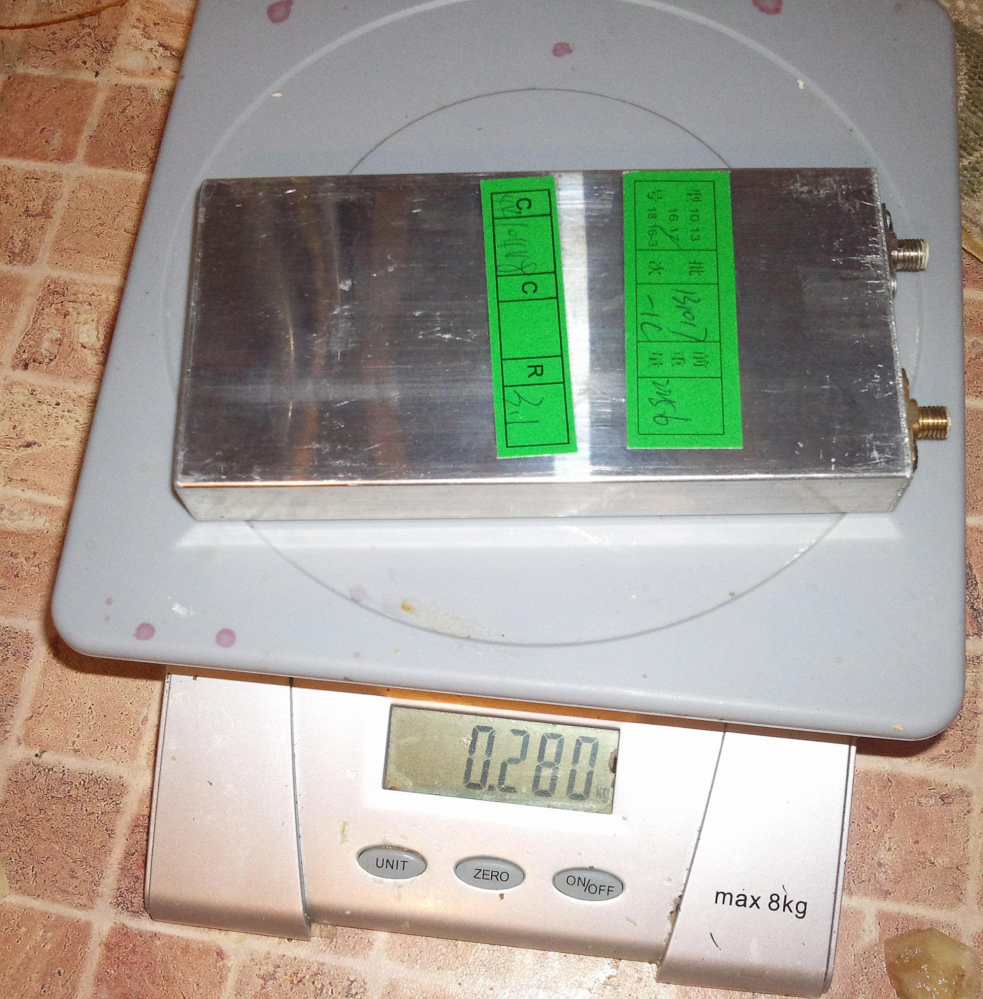

вот банка лифера голденмоторовские,которые я собираюсь поставить в новый байк в мет. корпусе. весит 280г емкость-10 ач  вн сопр. 3,1 мом
получается ее удельная емкость 120 втч\кг что ненамного хуже этого линмс.
зато реген на морозе и заряд на улице зимой в т ч быстрый не отменяется. обкатал их уже,теперь ставлю на новый проект рамы фазора :kidding:
не хочу обслуживать батарею все время. хочу так- сделал и забыл :exactly:
тут 48в 30 ач. вес моей новой лиферной батареи при этом 8,5 кг 12,6 :pardon:
в красную раму орловского фазора теоретически влезет еще 20 ач таких сверху этих :wow:
если появится нужда в будущем-засуну.

А можно графики заряда-разряда при температуре -20С ?
Цитата: alayf78 от 06 Апр. 2015 в 01:00тут 48в 30 ач. вес моей новой лиферной батареи при этом 8,5 кг :pardon:
на фото одна банка весит 0.28кг,
на фото ниже я насчитал 3*15=45 банок,
итоговый вес батареи = 12.6кг - Антон - у тебя явно врет калькулятор!!!!
К тому же эта батарея выдаст всего 3.2*10*45 = 1440ваттчасов,
И кстати энергоемкость получается 1440/12.6=114 ваттчасов на кг без учета проводов, изоляции, перемычек и гаек,
так что реально выйдет не более 100-105ваттчас на кг.
если бы я собирал свою батарею на 4.8квтч из этих банок, мне потребовалось бы 150штук!
и весило бы оно 42КГ вместо моих текущих 22.5кг,
не говоря о том что пришлось бы как минимум прицеп к грани цеплять чтобы оно уместилось  :laugh: :laugh: :laugh:
Так что для покатушек по городу 20км туда, там зарядка и 20км обратно, лифер может и сгодится, а вот если ездить дальше ТТК то нужны элементы более емкие  ;-)

графиков у меня нет. но по измерителю макса разница на морозе и в тепле отличается как 30-40 мом в тепле и 50 м0м при - 15 градусах.
заряжаю эатоном напрямую током в 36а
разряд до 160а долговременно тем же максом на скорости 100 км\ч
да,пардон 12.6кг  ,я  почему-то посчитал 30 штук,а не 45 :ah:

[user]alayf78[/user], на вашем фото 45 батареек по 280гр. Калькулятор говорит что это 12.6кг. LiNMC ИЛСа обе весят 10кг и имеют чуть большую емкость(32Ач) . Мультистары будут весить в таком-же конфиге 8-9Кг. NCA от теслы - 6.5 кило . Прогресс на лицо.
alayf78
#32
да,я обсчитался,почему-то посчитал что у меня там 30 банок.
для 45 действительно 12.6кг
