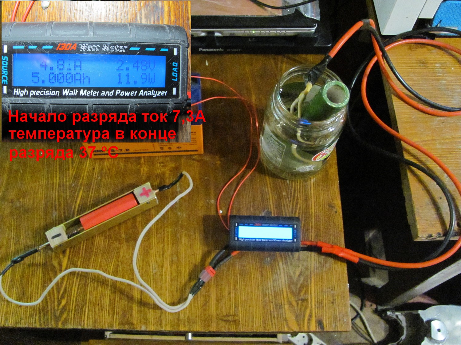

Татос
#940
Согласен с [user]tmiaer[/user],  но измерять сопротивление моим аймаксом бессмысленно. Точность ни о чём. Разрядил на сопротивление через китайский анализатор мощности. В начале разряда ток 7,3А , в конце скатился до 4,8А. Температура элемента выше 37 °C не поднималась. Мерял пирометром, но он при температуре ниже 50 градусов врёт в большую сторону.  На ощуп ниже температуры руки, градусов 30-32.  Ёмкость 5 а\ч. Если второй элемент будет аналогичным, буду считать что китайцы уломали меня на покупку.  :exactly: . Если брать 65 штук , цена за элемент с доставкой будет 252 р.
Вольтметр, амперметр.
Татос
Уже замерил, да и предпочитаю разрядить под нагрузкой, чем считать теоретически.
Wayfarer
[user]Татос[/user], импеданс от 13.4 до 15.4 мОм yr1030. У меня был прибор типа как у вас, в плюс врал по ёмкости процентов на 10.
Взял 150 шт 21700. Собираю пока 14s5p в холдерах. Всё банки вроде бы хорошие в партии. Напряжение одинаковое на всех +- 0.005 в . Вес тоже очень ровный
