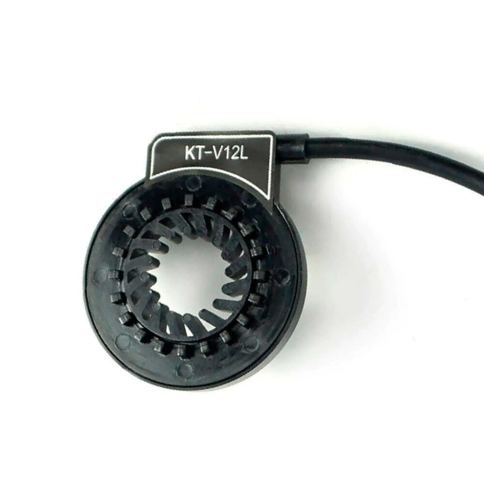

А, и ещё вопрос, упёрся в проблему PAS асистента. Купил себе PAS KT-V12L, а он, гад такой под левый шатун не влез.
Почему не влез не спрашивайте. У меня окталинк, я его ещё и стачивать задолбался чтоб он на ось налез)) В итоге влез нормально под звезду (справа). Ну я подумал, что и так сойдёт, вроде в контроллере есть настройка С1, которой можно сказать, что датчик стоит наоборот... Только вот не тут то было. Что ни выставляяю в настройке С1 - всё равно датчик отрабатывает только при вращении назад.
Можно что-то с этим сделать?
Само собой варианты "купить правый" и "умудтриться всунуть слева" я знаю и так)))
