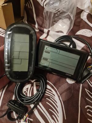

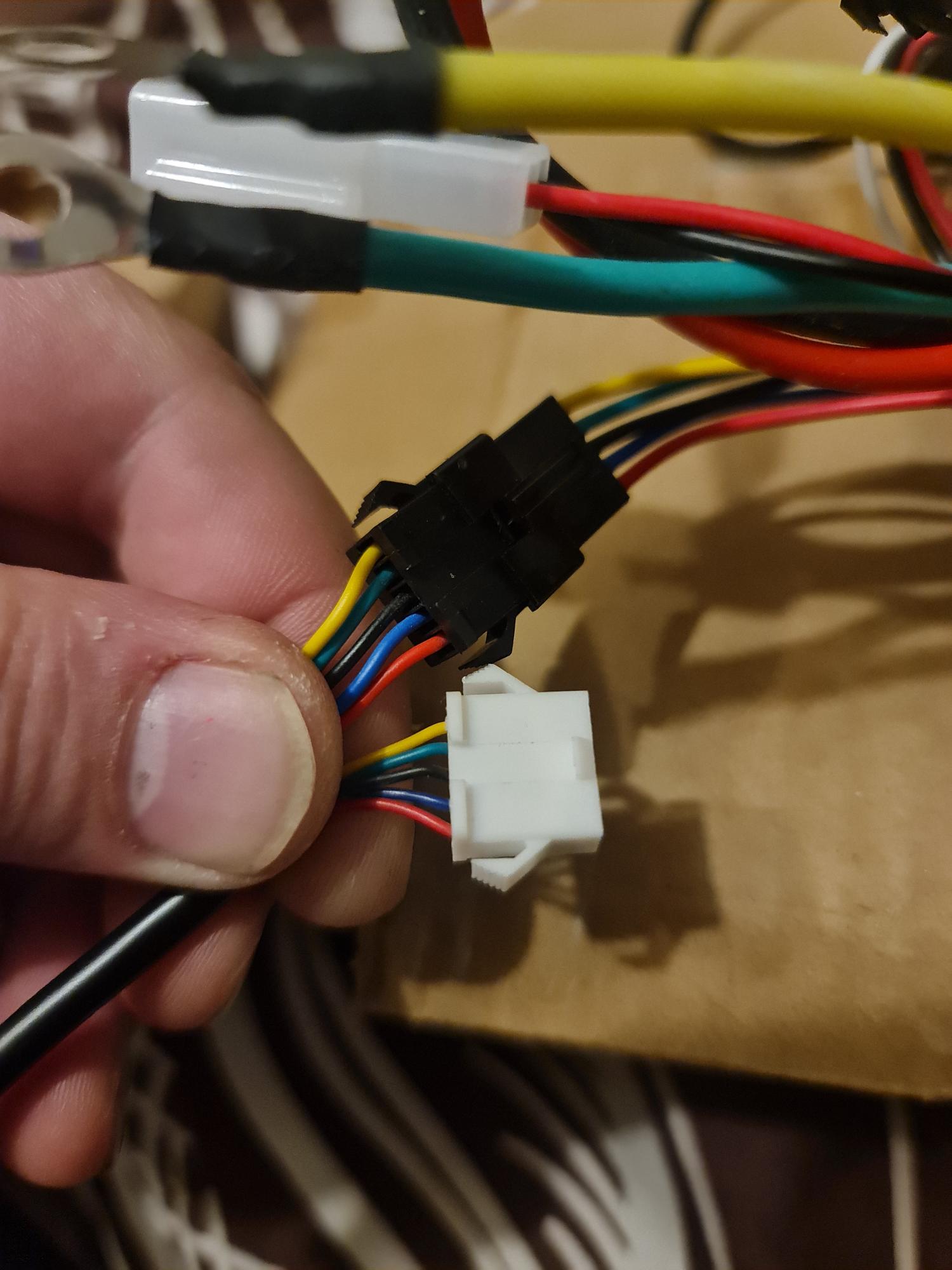

Антон835
Добрый день, купил этот дисплей LCD-3  разобрал велик, оказалось у меня там стоял дисплей с колодкой на 6 пинов, этот подключаю методом  тыка, колесо крутиться, но из показаний только вольтаж, ни скорости, но отображения батарейки нет. может кто подскажет распиновку? где питание понятно, остальные три провода как читать. На старом дисплее были, кроме питания были синий DS, желтый DD, зеленый RX, фиолетовый TX. Как это дисплей подключить не понимаю.
Mike 372
Если контроллер не КТ, то он не совместим с этим дисплеем.

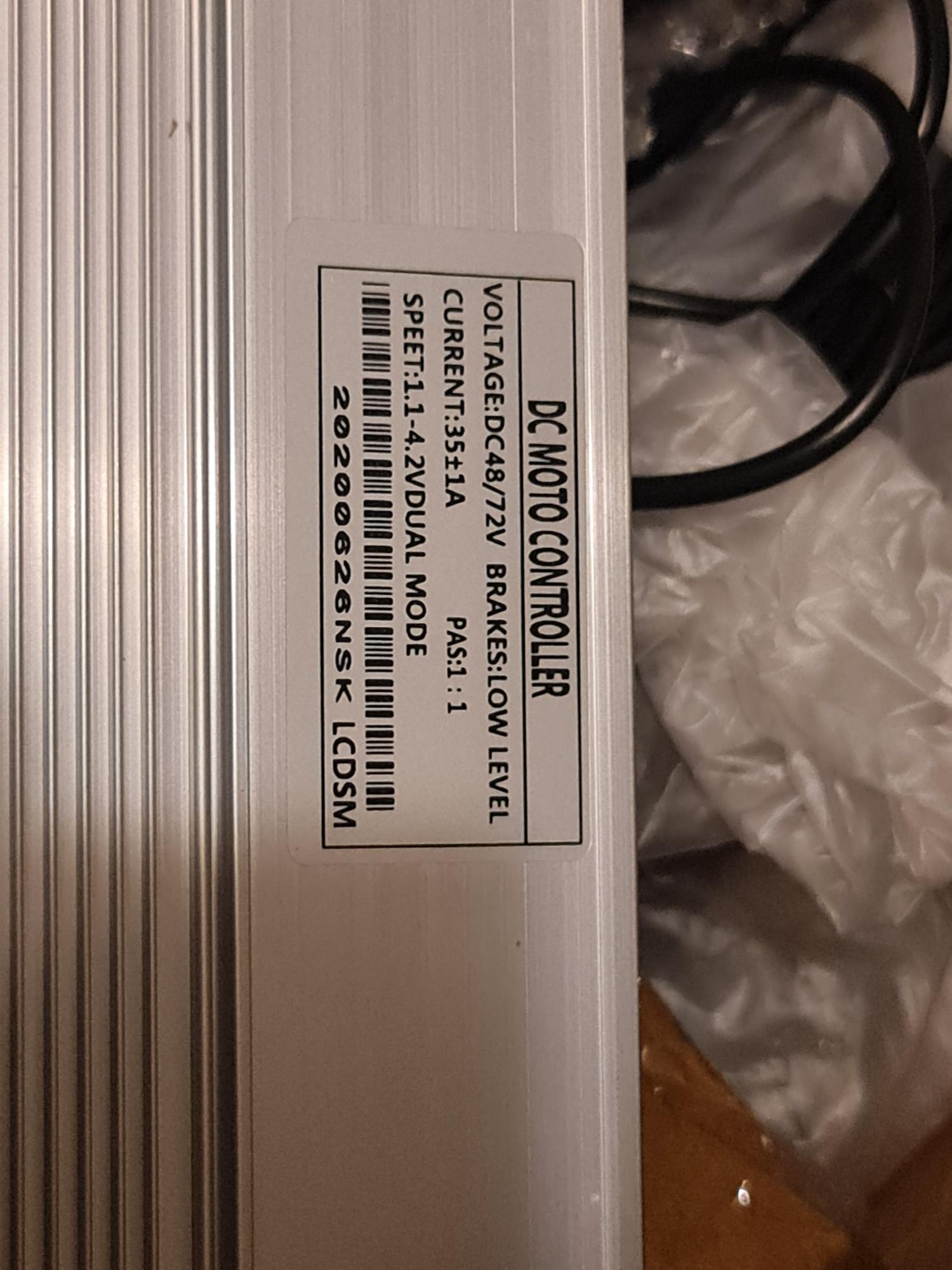

Здравствуйте. Подскажите пожалуйста, есть ли совместимость такого контроллера и дисплеев серии KT? Цвета проводов совпадают.
Родной дисплей крайне не нравится, + в загажнике есть LCD 4/6/8. АКБ 52в (58.8).
Второй вопрос какие принципиальные различия этого контроллера и KT 30A кроме мощности? Мотор BAFANG 1000w редуктор фэтбайк колеса 20"×5.0". Полный привод (13А/350W).
Возможно, что дисплей КТ будет включать контроллер DC Moto (а, возможно, что даже и этого не будет - если будет выдавать какую-нибудь ошибку). Провода-то по цветам совпадают, а вот протоколы общения, скорее всего, разные.
Если бы дисплей любой фирмы работал с любым контроллером, то было бы счастье у электроводов.

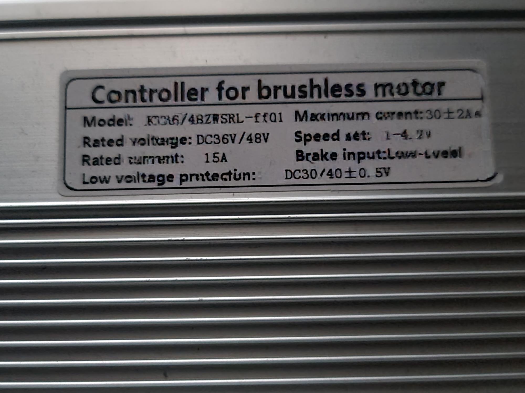

Сегодня подключил к своему велосипеду новый контролер, ранее поставил дисплей ЛСД3 ос моим старым контроллером не подружился, купил новый контроллер, серии КТ, подключил, вроде все правильно. При этом никак не могу настроить корректную работу, скорость показывает, вроде даже точно, заряд на верхнем схематичном так же показывает. но вот мощности как будто не хватает,  работает мотор с шумит пока не разгонится, с места стартануть не может, рывками пару раз попытается и отключатся, прокатишь назад опять рывками пытается запуститься и никак. Когда немного разогнался запускается но очень вялый разгон. Какие только настройки не менял, ничего не помогает.
9-aleksandr
[user]Антон835[/user], маркировка нового контроллера какая? Мотор с холлами или без? Параметр C2 пробовали изменять?
Kugoo v1
2WD*1.5 киловатт, 2*Kelly kls 4812s, Tesla 21700 13s15p, 72.4Ah.  80+ км в час.
Антон835
KT36ZWSRTB, мотор с холами 250W, уже  и не помню, пробовал или нет. Попробую.
