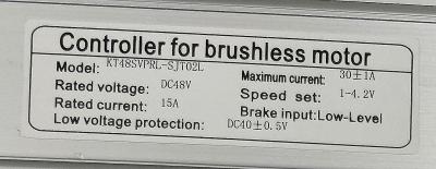

CbIP
Цитата: 146й от 05 Июль 2022 в 00:18Сколько ампер контроллер?  Конденсаторы не вспухли? Если нет то проще купить новый.
Контроллер на 25 ампер. Внутрь я пока не заглядывал: сказать про состояние конденсаторов не могу. Сначала хотел посоветоваться и наметить дальнейшие действия.

CbIP
Цитата: 146й от 05 Июль 2022 в 10:51Речь шла про синус. Не только кт но все другие с синус будут проблемы на редукторах.
Полно КТ , и большинство КТ , без синуса.
Там где нет буквы V ).
А как можно понять, будет ли (и насколько хорошо) работать синусоидальный контроллер с редукторным мотор-колесом? У меня, как раз возможно, сгорел контроллер. И на Авито я пока нашёл только синусоидальный контроллер.

Mike 372
Цитата: CbIP от 05 Июль 2022 в 11:19А как можно понять, будет ли (и насколько хорошо) работать синусоидальный контроллер с редукторным мотор-колесом?
Спрашивать у продавца, на Али имею в виду. Там будет только факт - работает / не работает без качественной оценки. На Авито с этим будет сложнее.  Или про конкретную марку спрашивать на форуме, может у кого-то как раз такой работает.

146й
Сдаётся что ктото упорно пробует синусный контроллер поставить на редуктор. Не понимая зачем, просто он заключил, что «синусный лучше».
Лучше только ДД в некоторой степени и не всегда.
Совершенно не лучше для редукторов и кареточных.

Mike 372
Если меня имели в виду, то я реально пользую на двух велосипедах. Синусный реально лучше. Хотя может дело и не в синусе, а в самом контроллере. :pardon:

Иван Сусанин
Цитата: 146й от 05 Июль 2022 в 13:38Сдаётся что ктото упорно пробует синусный контроллер поставить на редуктор. Не понимая зачем, просто он заключил, что «синусный лучше».
Хотя-бы тем, что не гудит. Ну и прочее. На невозможность работы в бесхолловом режиме- пофиг.
