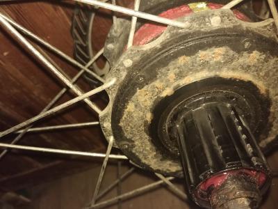

катаю я на кеде ровно 2 месяца (минус 3 недели командировки) и уже сломал новую 8ск кассету SunRace  :~-( (была в стоке , но я убрал сразу в ящик, когда появился мотор думал сойдёт и её) - сломались шпильки + сильный износ пошёл (на другом заднем колесе Deore LX HG70-8 после 1.5 года до сих пор в отличном состоянии); но хуже всего что барабан местами сильно сожрался кассетой и заржавел правый бок мотора, ржавчину посудной губкой так и не удалось убрать, надо было всё-таки обработать заранее. Теперь поставил новую 9ск кассету получше, ставить 8ск на раздолбанные шлицы не рискнул, не ожидал от стального барабана такого (или это не сталь?)

по шунту.... не может он быть такого размера :-\ это даже по фотке видно,  на всякий случай выпросил у кетайца второй шунт.
На фотке этот тот самый кейде? O_O Это как же и где нужно катаца чтоб было такое состояние мотора? Не знаю что там за барабан но с виду нормальный посмотрим что будет дальше...у меня кассета шимано хт на алю пауке. Да и нагрузка в 20 дюймов колесе должна быть меньше.  Вообще то похоже это Ваша резина облезает и на нее налипла грязь. :-) из моего опыта под подобным покрытием металл портится. Скажем замотать разъем изолентой и он сгниет на улице.

[user]pfrrr[/user], да кейде, катаю по Питеру каждый будний день...возможно из-за соли/снега...резина новая как и мотор

Несколько дней назад начал хрустеть мотор(просто при кручении колеса), снял новую кассету ржавчины стало больше, ржа добралась до стопорного колеца, снял оба и положил в уайт-спирит, все равно без них хрустит при кручении(...либо я неделю назад неудачно помыл /загнал песок в подшипники либо что-то внутри случилось. Кто что думает? П.с. жидкую резину не использовал...а надо было, правда подшипники все равно не защищены... интересно гарантия на этот случай (хруста)будет.....вроде использую по назначению, каждый день по 16 км катаюсь
timetraxt
Попробовал разобрать мотор, со стороны барабана контроллер, залит частично герметиком, под платой местами ржавчина ,на самом герметике грязевой бублик (видать с подшипника барабана), по периферии местами ржавчина, скрип продолжается со стороны тормоза. Раскрутил все винты покрутил что мог.....но так и не понял как добралаться до шестероенок, крышка внешняя со стороны тормоза крутится только в одну сторону, пружина есть какая-то только внутри(видно через отверстия внешней крышки)...поняв что вс грустно собрал обратно.... только когда попробовал вставить в раму понял что фланцы под дропы не параллельны, под углом.... похоже после кручения некорректно зафиксировал....это вообще нормально? Я думал ось мотора цельная, а тут плоскость дропов отличаются между левой и правой....пока решил вернуть на перед Бафанг, пока с этим разберусь, влагозащита на новом моторе - отстой, надо делать нулевое ТО(.... барабан с собачками также нездорово подхрустывают, надо чистить. Хотя глядя на ось , может дело и не в коррозии, если цельная то может раскололась
baddl
Очень похоже по описанию, что треснула ось. Пару лет назад проходила партия этих моторов с бракованными осями (видимо, перекалёнными). Можно поинтересоваться у Веломастеров, именно у них были такие проблемы. Возможно, они нашли какое-нибудь решение с заменой/починкой оси.

Проще видео со звуком отсылать кедам и требовать рекламацию, пусть чинят; в таком виде он не нужен

Поставил Бафанг SWXK на перед, на зад вернул нормальное колесо, очень грамотно сделана защита от пыли/влаги, единственный минус - защиту дропов не установить на 10 мм ось. Посмотрел на спеки - у Бафанг единственного класс защиты IP65(защита от струй воды со всех направлениях), в то время как у кейде вообще ни слова об этом(в переписке китаец говорил что холод не проблема а в сильный дождь катать не надо) у моторов xofo ,Mac,cute в описании ip54(на уровень ниже) что видно по картинкам...у кейде вообще на вид IP43/53 должен быть по факту(....в зимнюю слякоть у меня из-за крыльев (спадает на колесо и втулки) колесо варится в жиже...жаль не снял на телефон наличие воды и ржавчины в потрохах
pfrrr
[user]timetraxt[/user],  ну так на него только посмотреть и сразу все ясно что вода для него смерть,все подшипники практически открыты... зачем же его в жижи то варить?  Вам прям так принципиально надо на велосипеде до работы в любую погоду? вы же вроде не в деревне живете..... А вопще можно малость улуччить...поставить подш из нержавки и внутри покрыть плату и обмотки лаком... плату уретановым тиа ур231 обмотку метилмеламидным типа мл92 горячей сушки.
