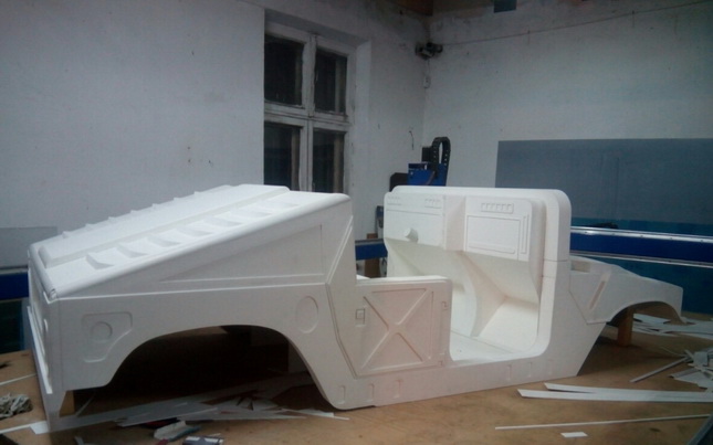

Болван почти готов
Шохрух
Это будет бомбааа B-)
big17
Цитата: Александр67 от 01 Июнь 2016 в 18:36
Болван почти готов
А болван из чего?  :bw:
(выглядит супер)
Александр67
заморачиваться с картоном не стали, по макету с картона сделали с пвх
big17
А можно поподробнее про технологию?  :ah:
Это цельный кусок с которого срезали лишнее? Или склеивали куски? А какие инструменты использовали для вырезания профилей, поверхностей и т.д.?
Александр67
все из кусков, вырезалость с пвх листов 5мм, проблема только в том, что он гнется в одну сторону, спортивные округленные модели с него не сделать
Добавлено 02 Июнь 2016 в 12:23
сейчас это все шпаклюется, грунтуется, красится...

Александр67
думаю к концу лета, процесс изготовления матрицы не быстрый.
