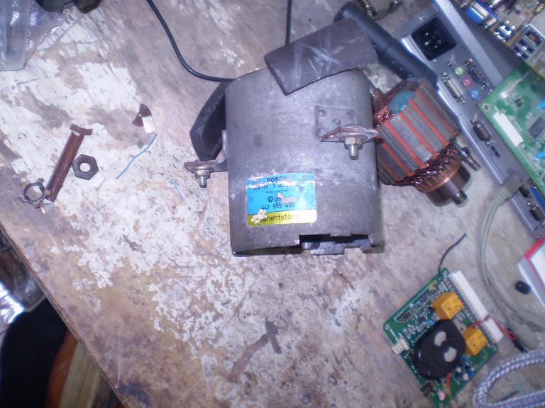

Помогите советом лопнул магнит двигатель Bosch от t3

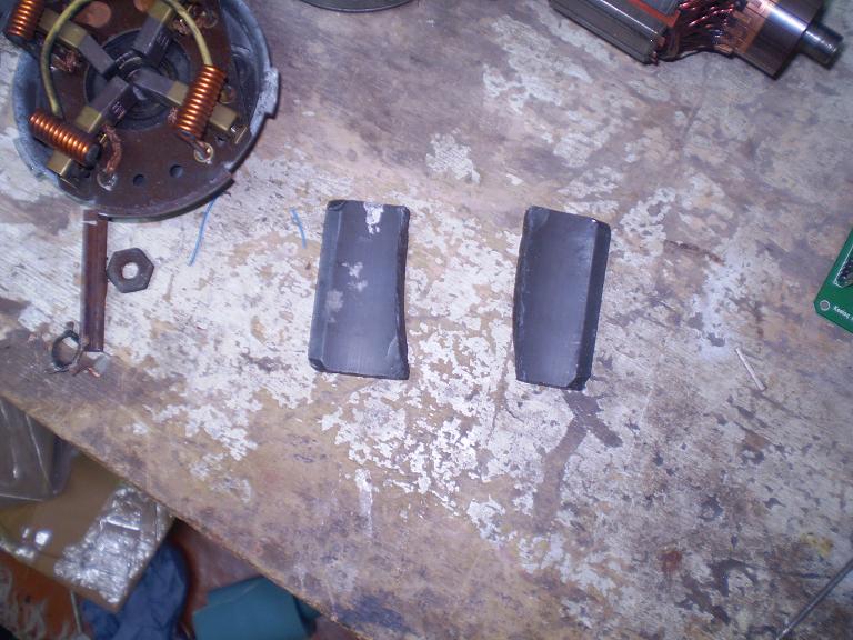

Вот наглядно моя проблема. Думаю всё же клеить двухкопонентным клеем. Типа

Наконец то  руки добрались до движка.
Метод восстановления таков: залил эпоксидкой целый магнит, затем  разрезал получившуюся конструкцию, изъял  из формы целый магнит, обезжирил половинки ломанного магнита намазал двухкомпонентным клеем место разлома и вставил в форму, затем форму плотно умотал капроновой нитью и зажал всё это дело в тиски, по результату получил магнит чёткой формы. Установил магнит в двигатель, облил его вокруг тем же двухкомпонентным клеем дождался полного высыхания, собрал двигатель и о чудо он заработал.

По поводу эксперимента. Его можно сказать провёл на магните который получил после склейки, на магнит положил лист чистой бумаги посыпал порошком от лазерного принтера, порошок ровно лёг по всей плоскости в месте склейки получил идеально чистую полосу которая при перемещении магнита относительно бумаги то же перемещалась. Это может говорить о том что магнитное поле по итогу получилось всё же кривым. :-(
Andrey0479
Это и не удивительно - в месте разлома пересекаются два одноименных поля, поэтому половинки отталкиваются.
