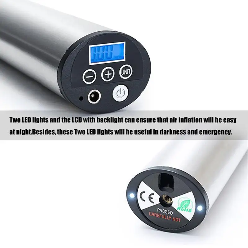

LEE4ER
Цитата: NEUTRINO от 08 Сен. 2017 в 12:15
[user]ygsoft[/user],  Мы с тобой , как будто на разных колёсах катаемся... проверь насос , не реально ездить нормально на таком давлении , не вводи людей в заблуждение!
На в8 день катал с 4+ атм и мне было более чем нормально
На АСМ катаю на 4,2+атм
насос вот такой и я уверен - если и врет, то не значительно, не более одной десятой по индикатору, с двумя знаками после запятой

[user]LEE4ER[/user], У меня насос Topeak joeblow x.o , шкала до 14атм , так что погрешность низкая...

[user]NEUTRINO[/user], у твоего насоса низкая, у моего низкая (кстати есть другой, там показания практически совпадают с этим, но им руками накачать сильно выше 3,5атм уже очень тяжело), следовательно все же люди как-то ездят на 4+ атм и вполне рады дубовости))
вот кстати электронный датчик давления
NEUTRINO
[user]LEE4ER[/user], У него внутри , стоит трубка Бурдона , с высоким классом точности... Даже при классе манометра 1.5 , при накачке в 3.5атм , получаем погрешность в 0.05атм , то есть накачаем до ~3.45атм  ;-)
Не совсем так. При классе 1,5 и пределе манометра 10 кгс получим +/- 0,15 кгс во всем диапазоне. На 3,5 те же 0,15. То есть 3,65 кгс....
На 14 Барах - +/-0,22 кгс

LEE4ER
Я же пишу про свой насос)))) Я не утверждаю что твой показывает не правильно ;)
Ведь даже если я допущу погрешность своего в 0,1 бар, то я все равно езжу на дубовых колесах, выше 4 атм и при этом меня все устраивает  :pardon: (как и некоторых других)
