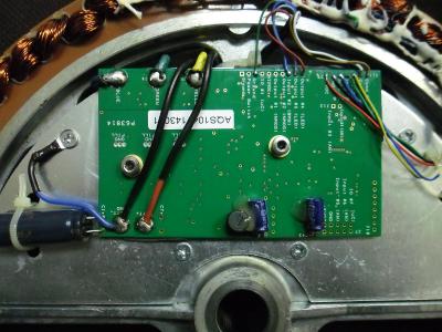

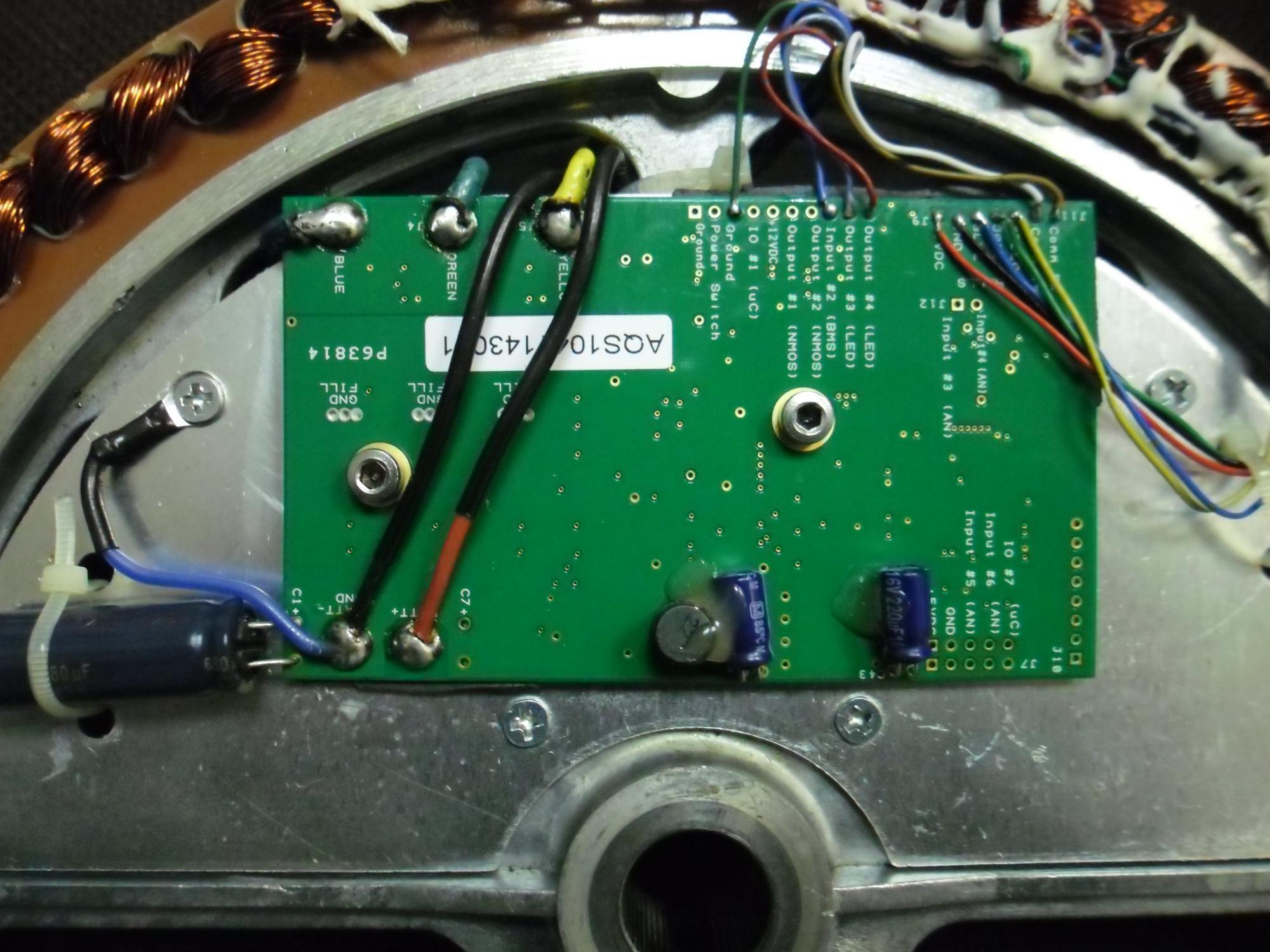

Цитата: Чайнег от 30 Июль 2019 в 11:44По идее, гироскоп должен быть установлен на статоре внутри мотора, а не на хлипкой пластиковой мыльнице
И эта идея воплощена в моем моноколесе.  :ку:
Айрат
Чайнег
Solowheel Xtreme? Это штатно так?
limar-igor
Цитата: Айрат от 01 Авг. 2019 в 10:26Айрат
Это сколько часов ежедневно нужно тренироваться в таком возрасте что бы так уметь?
Цитата: Чайнег от 01 Авг. 2019 в 10:34Это штатно так?
Да, штатно, контроллер внутри мотор-колеса,  фот фотку нашел:
