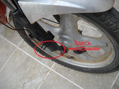

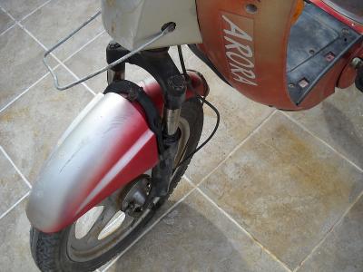

Как разбираются, а самое главное "лечатся", вот такие амортизаторы?
Может похожие кто-то встречал?
В исходном состоянии аморты были такие.
Ржавчину я почистил, но на этом мои познания об амортизаторах закончились. :-)
Или подскажите пожалуйста где почитать?
Сегодня влетел в маленькую ямку, удар был такой, что чуть руль из рук не вырвало.
Пытался наваливаться на них своим весом, в исходное состояние они возвращаются с трудом.
Никогда не разбирал амортизаторы, и даже не видел как это делается. :(

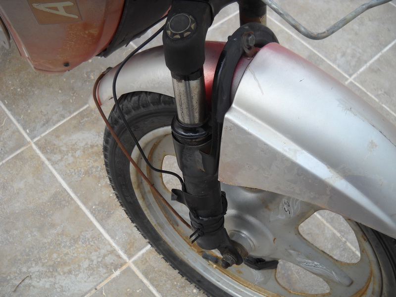

acyd
снизу болты откручиваешь, штаны снимаешь, чистишь говна, полируешь ноги, из штанов можно достать пластиковые вставки-башинги,
подмотать скотча, если люфтит. И так раз в полгода, пока не надоест (не накопишь на новый вилк)
смазку использовать густую, силиконовую, некоторые вилочное масло заливают, но это требует герметизации нижних болтов и наличие верхних ссальников, иначе будет течь и брызгать
Гугли перебор suntour xcm

Возникла проблема! На моих амортах под "штанами" НЕТ крепежных болтов! Как быть?! :-(
Как-же все-таки их разбирать?!

Скорее всего, вот так:
https://electrotransport.ru/index.php?msg=553243

Да, да спасибо [user]DIVAS[/user]. Я уже понял. Вчера просто не посмотрел видео. Все, разобрался. Буду теперь точить прут под шестигранник. :-) Не все так просто в этой жизни... :-)
