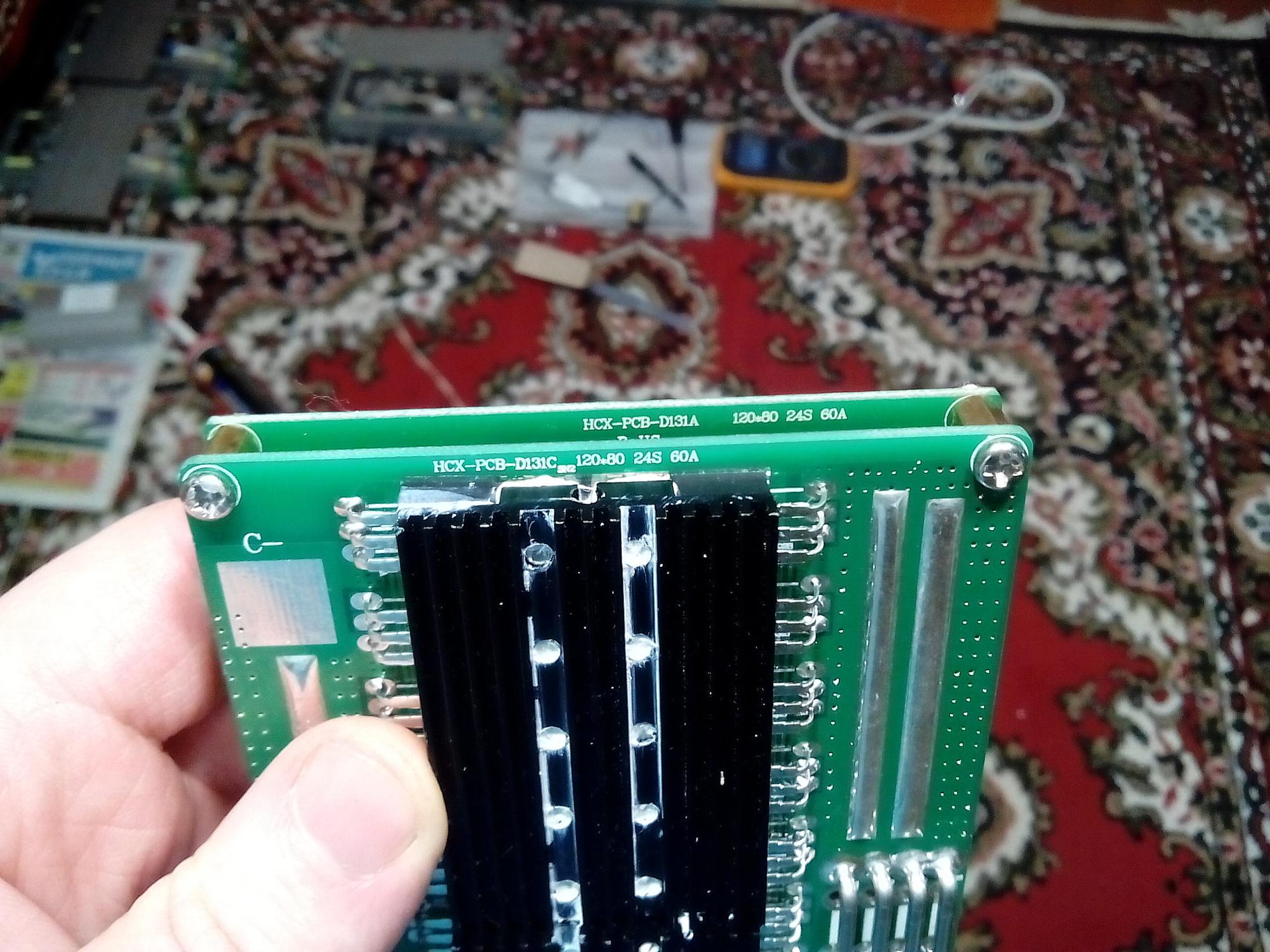

поясните мне зачем у меня на бмске стоят четыре ключа на 65А, если она отрубается при 30?
IvanM
[user]*[/user], 65А это максимальный ток ключа, при котором требуется активное его охлаждение. 4 шт наверное потому что БМС симметричная. А ток при котором она отрубается решает микроконтроллер в ней по измерениям тока с шунта (или используя сопротивление открытого канала транзисторов)
